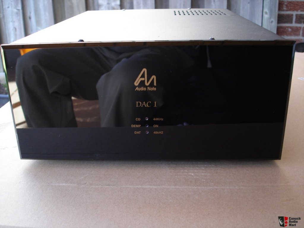

Petite présentation de ce magnifique DAC que j'ai depuis quelques temps maintenant
A l'époque j'avais le choix d'achat entre le DAC 1 et le DAC 3...comme le tarif me guidais un peu car je venais d'acheter une mécanique MétaResearch (Goldmund) ,je me suis rabattu sur l'Audio Note le moins cher (enfin,façon de parler) :pt1cable:
Donc,après un peu plus d'une année d'écoute le résultat est splendide....je ne suis pas un gros connaisseur en matériel CD,mais pour avoir écouté des systemes récents à quelques milliers d' €uros,je ne serais pas prêt à faire un échange :non!:
C'est beau,c'est rond,les instruments sont d'une netteté effarante (surtout les guitares) et les voix vibrent dans les enceintes,la scène sonore est bien présente avec chaque musicien à sa place.
La phase suivante va être de changer les tubes et peut-être l'upgrader en version 2....voir 3 :love:
Trois leds indiquant le format numérique de la source - 44,1 kHz ou 48 kHz ,ainsi que le fonctionnement ou non du circuit de désaccentuation (led du centre) qui permet la lecture des quelques rares disques japonais enregistrés selon ce principe.

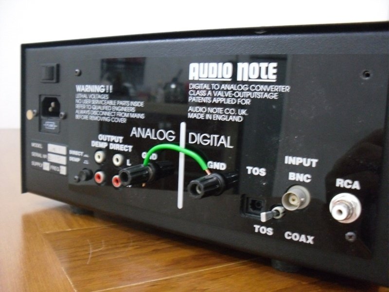

Deux prises BNC et d'une embase Toslink pour la partie numérique. Les sorties analogiques s'effectuent sur deux paires de RCA dont l'une transite par le circuit de désaccentuation qui est commutable et deux borniers de masses analogique et numérique.

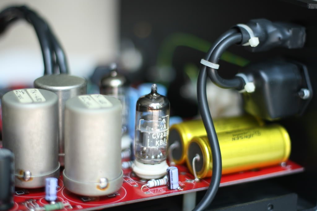

L'étage final utilise deux doubles triodes 6922 Sovtek (version militaire des ECC88) dans une configuration dite SRPP (Shunt Regulated Push Pull) qui est en grande partie responsable de la dynamique foudroyante de ce convertisseur.

salut ,
bien donc je vais l'ouvrir déjà voir si tout est en place ... :whistle:
oui ça sert a rien Jo :lol:
merci pat , je doit avoir un lecteur qui a au moins une sortie optique ,j'ai un câble pour ça ....
et donc il me suffit de basculer l'inter sur TOS et de brancher la sortie analogique sur direct via un ampli .
c'est bien ça , pour ce qui est des masses je fait pareil avec ce fil vert ???
je vous en dit plus après ..... ;)
Hervé
pat74
Messages : 471
Enregistré le : sam. 23 mars 2013 22:58
Localisation : Sud-est
Re: Audio Note DAC 1
Message par pat74 »
Tout juste Hervé :yes!:
Par contre pour le fil vert,j'avais lu qu'il n'était nécessaire que si un bourdonnement ou ronflement était perçu,perso je n'ai rien mis,donc c'est à voir à l'écoute.
Le bouton à coté de la RCA de sortie direct doit être appuyé.

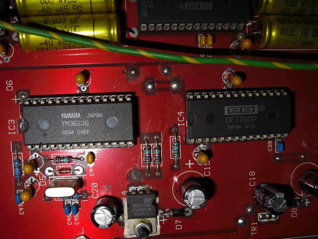

donc voila je vous est faits quelques clichés histoire de .....
et oui Dédé je n'ais pas trop de chance en ce moment car le monsieur est complètement muet :pleure2:
branché avec un lecteur cd Luxman via un câble optique (une première) rien ???
puis voyons ce qu'il y a derrière mon Denon DCD 1550 AR .... :genial: une sortie coaxiale .
et bien c'est pareil , silence radio :autralia:
bref je suis dépiter j'ai tout essayé dans toutes les positions .....
donc pour le moment ....et bien pas d'impressions :spamafote:
