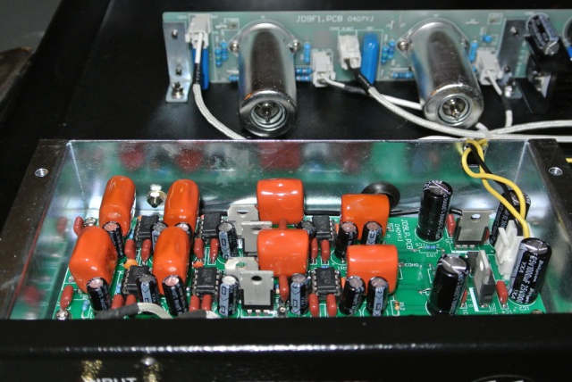

L'intérieur

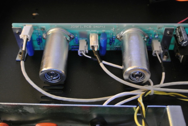

Les tubes(qui seront certainement changés dans quelques temps)

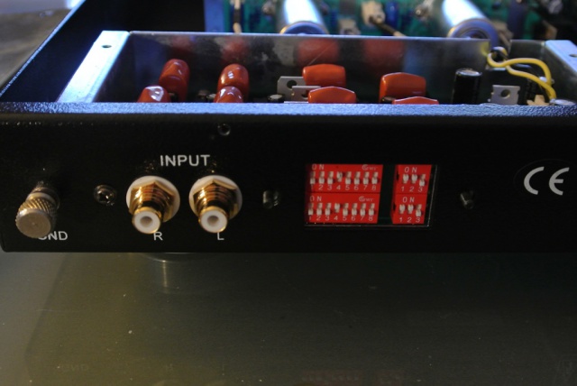

Petits inverseurs, on a le choix entre 3 positions pour le gain : MM, MC haut niveau et MC bas niveau comme celui de régler l’impédance d’entrée (100 ohms, 300 ohms, 1 Kohms et 47 Kohms) et 4 capacités de cellules : 47pf, 100pf, 150pf et 220pf
En sortie du Jolida JD9, on trouve deux paires de RCA correspondant à un niveau fort et à un plus faible. En principe la plus forte est conseillée en connexion avec un amplificateur intégré tandis que la seconde convient à un préamplificateur (gain normal)

Ceci dit le Jolida reste un très bon produit, j'ai une paire de 5751 Thomson qui ferait merveille même si légère perte de gain...

Je suis plus que conquis par cet appareil qui donne un trés bon équilibre aux JBL
J'avais en tête de monter ou des "ECC83 Philips ou Telefunken" ou des "12AX7A Sylvania / Baldwin Long Grey Plate"
Je ne m'y connais pas assez bien en lampe pour faire un achat sans savoir ce que cela va donner au final et par chez moi il n'y a pas de revendeurs de tubes,d'ailleurs les 2 seul magasins pro ne cherche qu'a faire du chiffre et quand je leurs est parlé de mon matos j'étais limite un arriéré
J'attendrai donc un don ou un pret qui ce présentera pour me faire une idée de l'amélioration
J'ai entendu parlé des 5751 qui d'après ce que j'ai lu donne moins de gain donc plus de punch et de son clair.Sudiste a écrit :

Aprés commande sur la Bay,j'ai reçu il y a 1 mois mes nouveaux tubes.
Ce sont des 5751 RCA BLACK PLATE n.o.s
Dés les premiers vinyls le résultat est sans appel...detail des instruments,rondeur des voix,scène sonore splendide.
Après un mois d'écoute et pas mal de galettes je me rend compte que je n'ai pas écouté une seule fois un CD...c'est dire

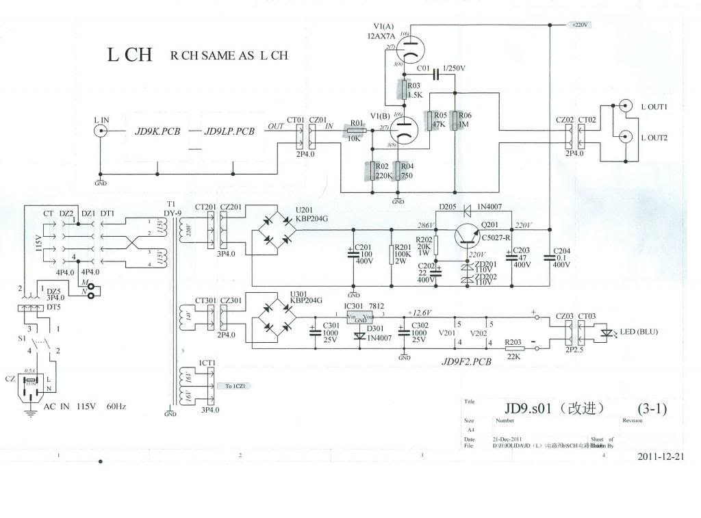

Et petite précision aussi : La section phono n'est pas à tubes, mais à ampli OP. C'est l'AD797 de chez Analog Devices qui s'y colle.
Ce n'est que la partie ligne qui est à tube, avec un tube par canal, une 12AX7 (ECC83) montée en SRPP, et contre réactionnée à mort, environ 22 db pour obtenir un gain de 5.
Phono :
Et ligne :
On peut si vous le désirez commenter et discuter ce schéma.
Phono :
Et ligne :

Ne l'ayant pas écouté, je n'irai pas jusque là. Je donne simplement le schéma, et j'avertis que l'étage phono n'est pas à tubes.
