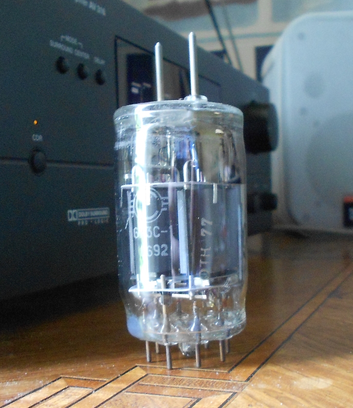

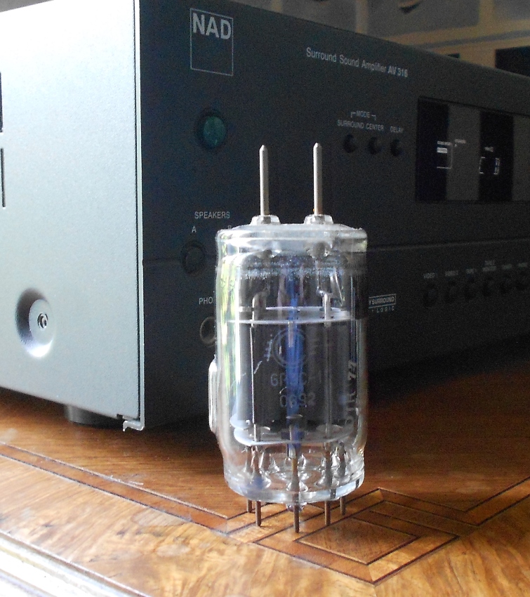

Quelques photos de la double tétrode 6R3S-1
Usine deSaratov svetlana si j'ai bien compris le "C" (qui est en réalité un S en cyrillique)
Celle-ci, au flash malgré la belle journée, on voit mieux les détails de la construction. Pour autant que je sache, le code "OTK" correspond à une fabrication de qualité militaire. Maintenant, difficile de savoir si le matériel de l'ex armée rouge est si fiable que cela, mais il a encore bonne réputation.

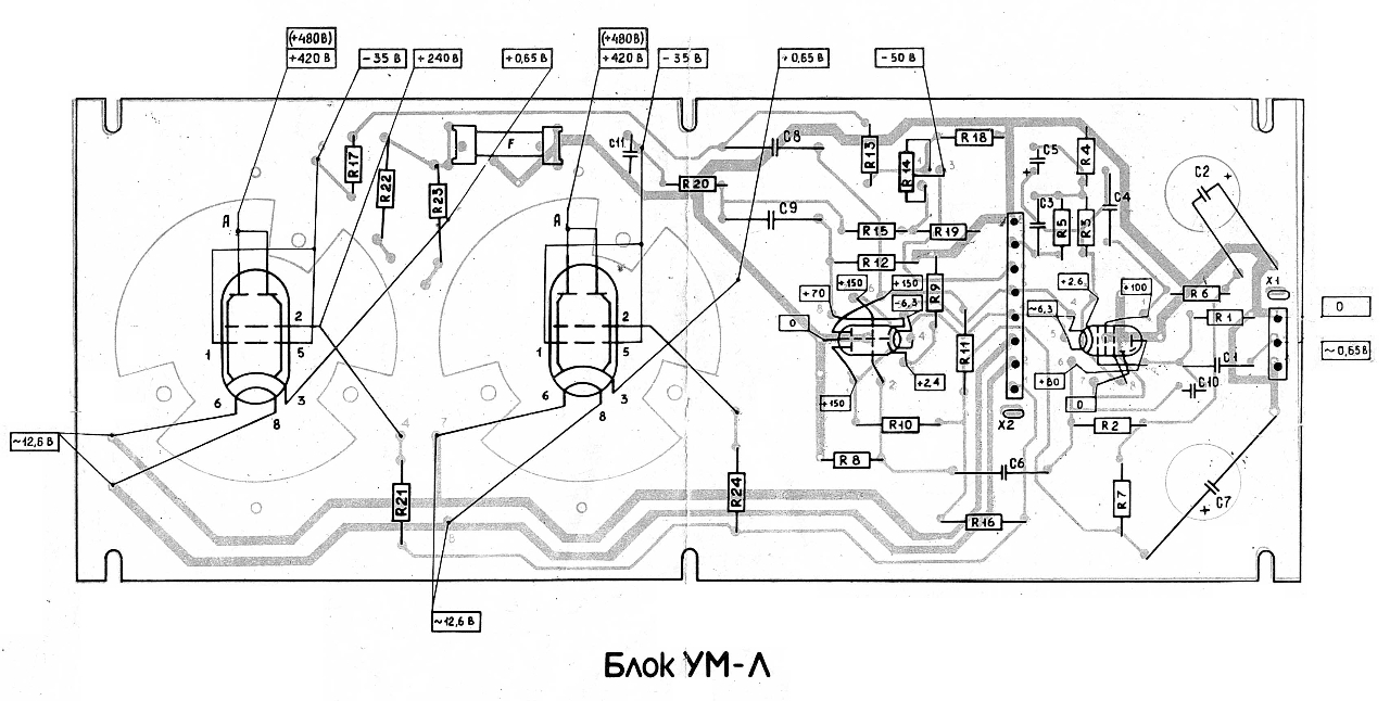

Les points de contrôle pour vérifier la valeur du bias sont indiqués sur les schémas accompagnant le manuel utilisateur (points 6 et 3, ou sur les pattes des composants C11 et R17), dont je remet ici un l'image:

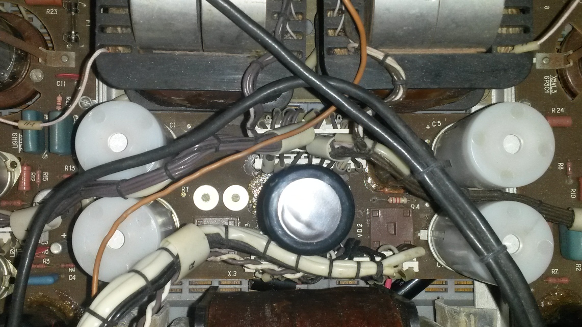

Voici une vue générale avec les 4 potards entourés

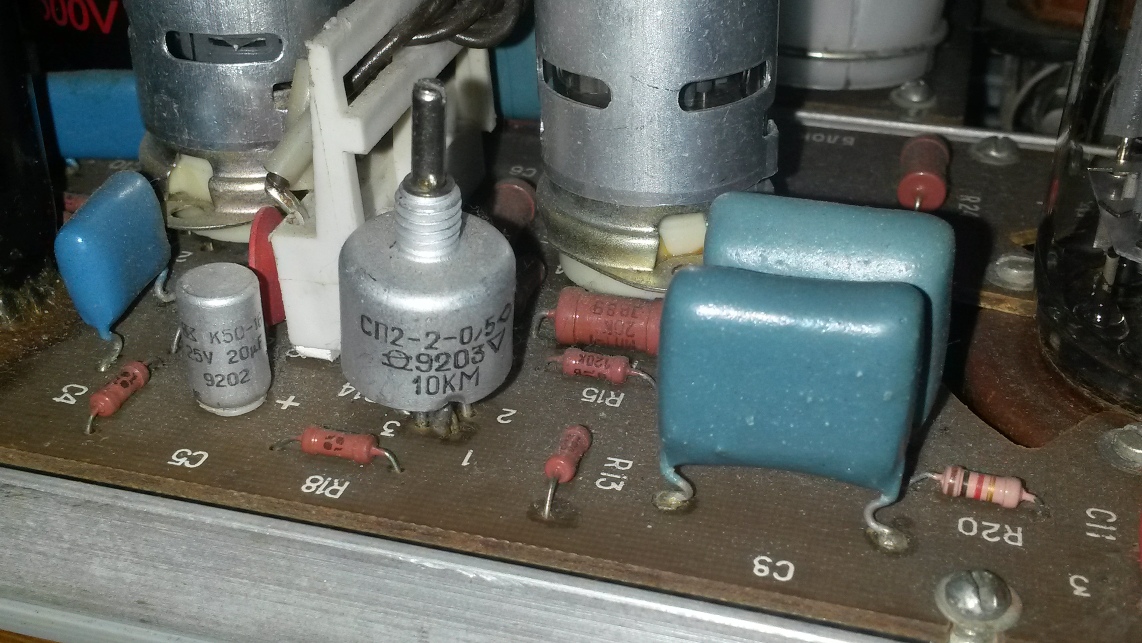

Il devrait ressembler à cela, c'est un 10kohm, mais je ne saurai dire s'il est log ou linéraire...
Prendre les mesures en courant continu sur les points de mesures (sur le mien, je les ai pris sur une patte des composants) pour avoir la même valeur en volt continu sur chaque point: Puis tourner les potards de la carte centrale pour arriver à une valeur de -35v sur chaque tube. Avant que je ne fasse cette opération et que je change mes tubes, j'avais -44v et -36v pour chaque tube d'un côté, autant dire que ça ne pouvait fonctionner correctement.

L'ampli contient 4 potards pour le réglage de bias. Un potard de chaque côté pour équilibrer le débit de chaque tube, et enfin, un potard pour chaque voie pour régler le bias lui-même à -35v.

Hello Je n'avais pas vu ce sujet , intéressant , le tube de sortie est une copie de la 829B , ou 3E29, peut être un peu plus petite, et montée dans un bulbe de QQE06/40: Ce sont des tubes d'émission, donc du costaud . Le potar de polar est forcément un linéaire , ne te fais pas de bile
