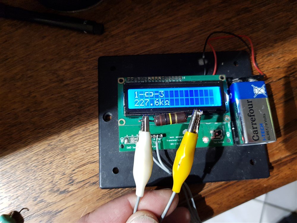

Pour celles sur les tubes de puissance , une était HS et j'ai donc remplacé les 4 pour avoir pareil partout.
que reprochais-tu aux condos Capamyl ?
douteux?
malgré que çà soit du MKT du même genre que les "tropical-fish" Philips
je vois des Wima à la place derrière le "tone-matic"

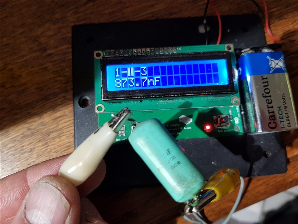

Je suis pas fan et ça dérive aussi , ceux des tubes de puissance 0.68uf/400v sont tous au alentour de 0.85uf , tous pas d'exception ... Les 0.33uf/250v sont HS aussi... J'avais eu un bon qualitatif énorme sur les AS300 en mettant des russes K40Y et K71 , malheureusement ici les valeurs sont différentes et ça ne passe pas sous le chassis . Les Wima ont été les plus simple à approvisionner .......
Pour illustrer un peu ....
Idem pour les résistances ...Celle la , c'était la pire.....

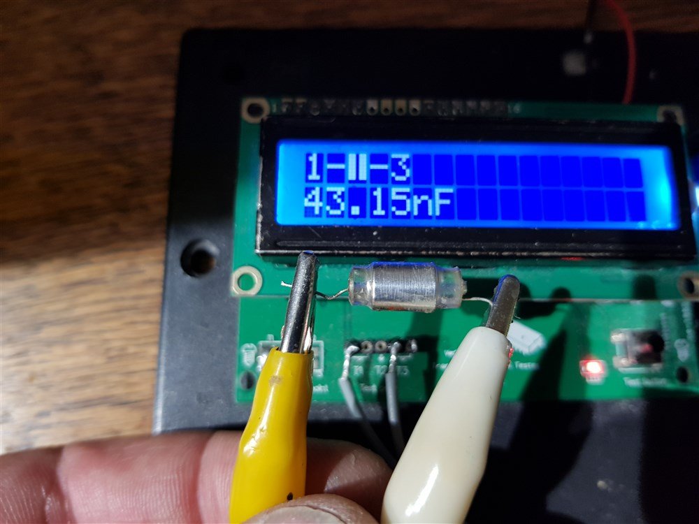

Et enfin un polystyrène de 4.7nf sur la correction de tonalité grave, je ne croyais pas ça possible pour ce genre de condo ...
En effet ! ! :shock: Moi aussi je pensais qu' ils étaient plus stables mais ils sont très sensibles à la chaleur et le simple fait de les dessouder peut modifier leur valeur.
Le temps est un redoutable évaluateur de la qualité des composants, ce Concertone est un parfait exemple de cela.
Bon courage à toi car il t' en faut !

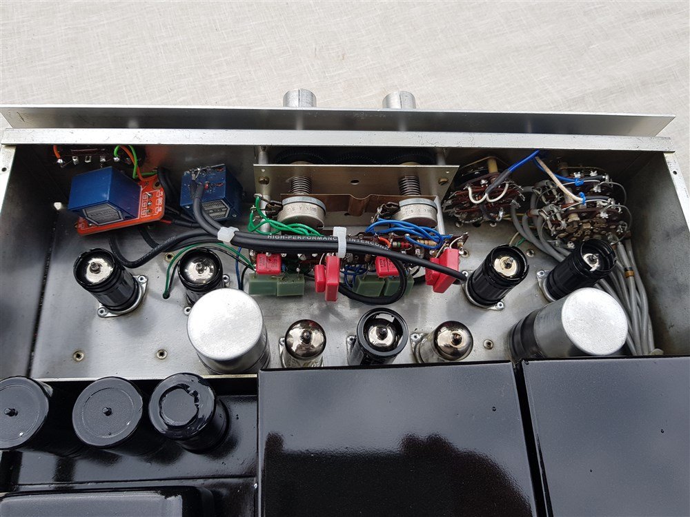

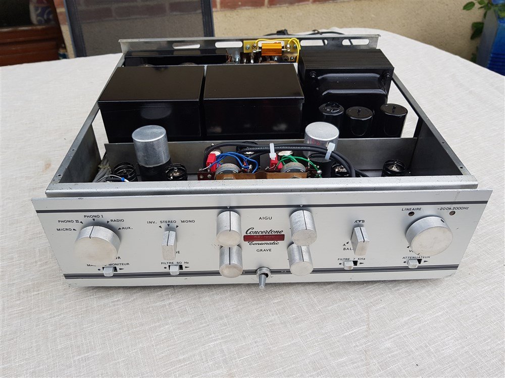

Ca y est , il est fini , il tourne correctement !!!! Ce fut long , mais maintenant c'est bon !!!
J'ai également fignolé le visuel , surtout le panneau arrière .
Que dire , la puissance est bien la , mais les associations ne sont pas si simple pour autant . Pour l'instant il fait marcher une paire d'IMF super compact et il s'en sort très bien , mieux qu'avec les TLS80 ...
Quelques photos du joujoux ...

Joli travail ! :yes!:
Messages : 6070
Re: Concertone AS1000
Superbe, il revient de loing celui là :yes!:

Disons que ça m'a paru long comparé à d'autres ampli qui tourne assez vite ... Lui , il m'a fait quelques misère avec les sockets (oxiydation , pin cassés) , avec l'interrupteur (parasite lié au rayonnement) , fiabilisation avec un grand merci à Mimi80 qui m'a indiqué (schéma) comment modifier la polarisation des (passage en polarisation automatique), démontage du système tone-matic ...
Ca fait beaucoup , mais le résultat est la .
Blindage autour de l'inter réalisé avec une coquille d'emballage plastique couverte de scotch alu et relié à la masse. Il y en a un d'origine mais il avait été arraché sans doute pour remplacer l'inter...
