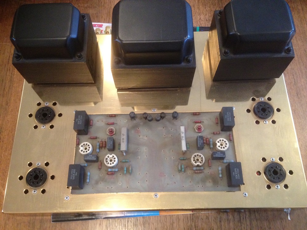

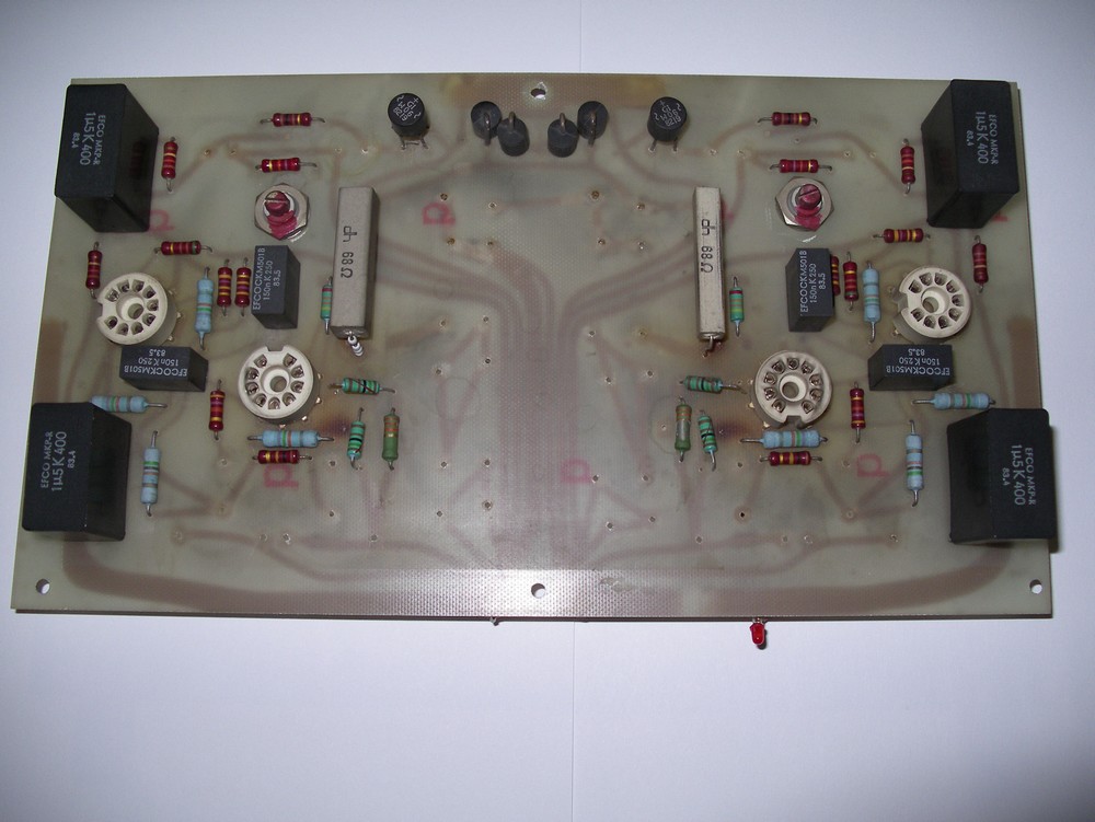

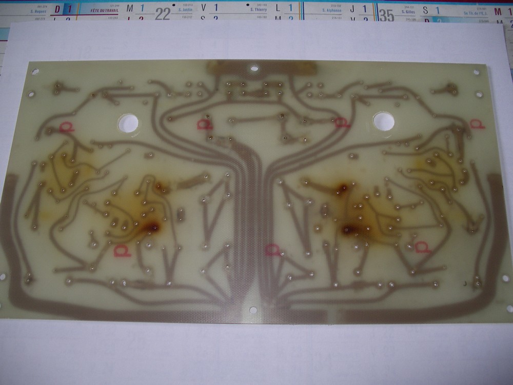

Quelques clichés....
On va rafraîchir tout cela.
Zan

Non, je remplace certains composants mais j'en ai profité pour faire un petit nettoyage du C.I, quelques trous de ventilation et quelques modifications au niveau des pistes car je dois réimplanter de nouveaux condensateurs dont le pas est différent des anciens... J'aime bien les appareils propres et entretenus.
Zan
Zan

Les condos viennent de chez Banzai, des JJ pour les HT....associés à des résistances d'équilibrage non présentes sur le modèle original. Il a fallu repercer le circuit pour les positionner correctement car les pas sont différents. Je joindrai quelques photos du travail dès que possible, l'ampli vient tout juste de reprendre du service.
Les tubes d'entrée sont des ECC189. Si tu pouvais poster quelques photos du tiens......les entrailles!!!
