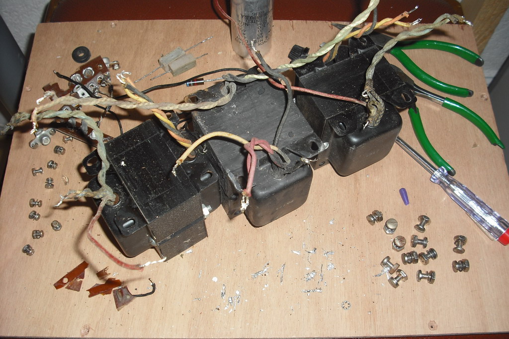

j'en possede un qui est dans un etat neuf et pour eviter de le "cannibaliser" en bricolant dedans j'ai finalement reussi a en trouver une épave (le chassis est tordu, les cartes cassés) mais il est complet, enfin je le pensais mais...
le vendeur a laissé les tubes sur les supports et l'emballage etait moyen donc resultat !

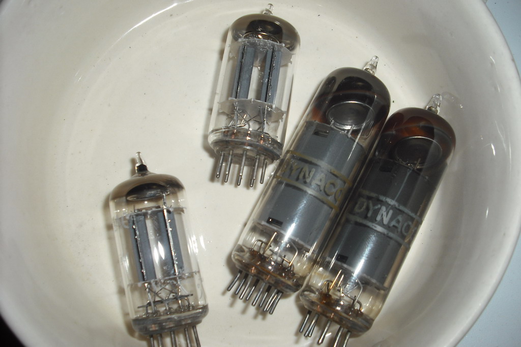

2 tubes de puissances cassés helas ( des dynaco originales !)
je vous met quelques photos de la reception , ainsi que du demontage , la suite au prochain episode, pour ceux que ca interesse.

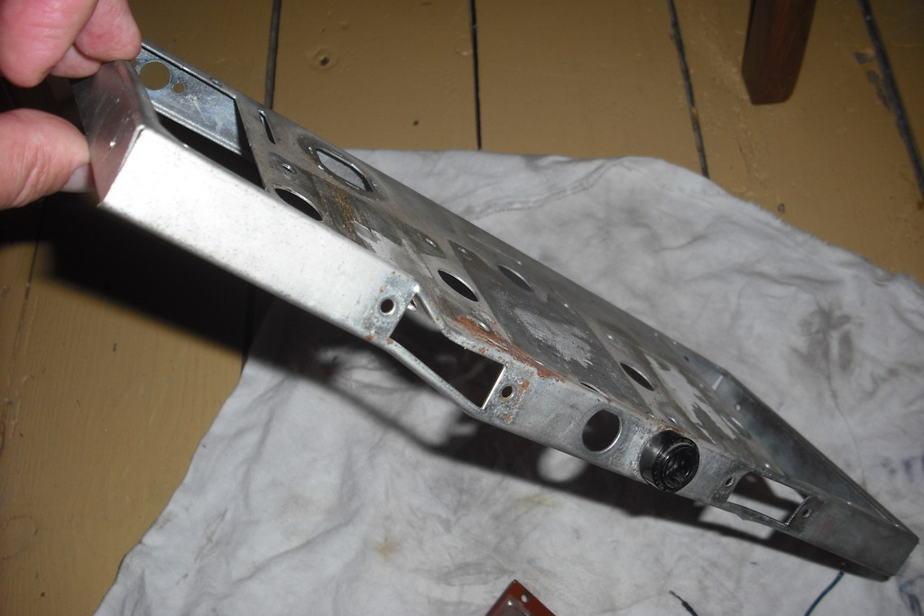

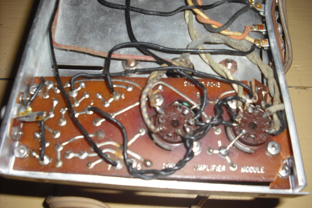

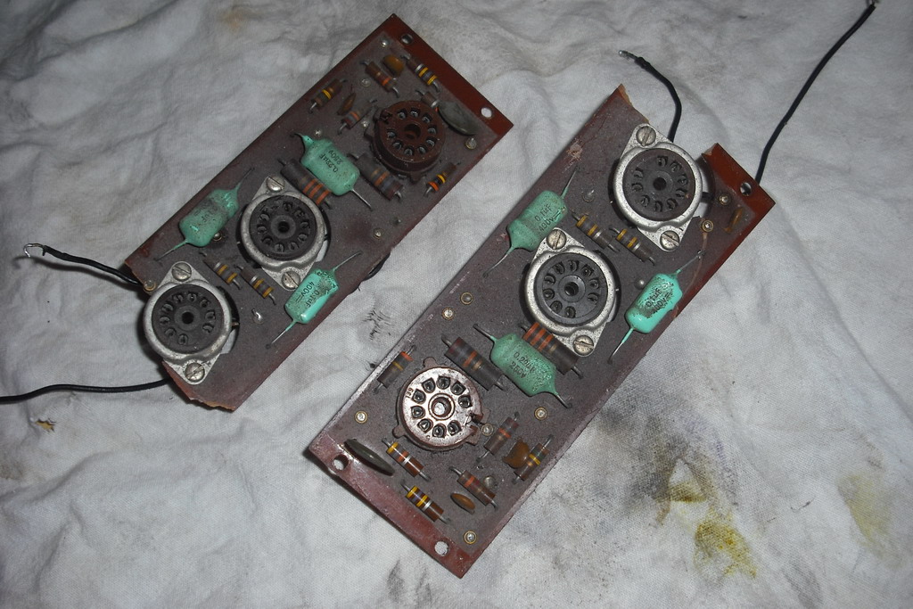

suite du boulot, tout démonter...quelques photos en plus

- par contre pour les tubes , je suis plus reservé au niveau des russes, je trouve le son plus sec et manquant de corps.
bon j'y retourne.
pas encore testé les tubes qu'il reste, si quelqu'un a les 2 qui manquent ca m'interesse.
ce sont des 6BQ5 labellé DYNACO
j'ai commandé des copie des circuits chez les chinois, je vais tout dessouder, tester et remonter les composants sur les nouvelles platines C.I .
le condo de filtrage a une section defectueuse je vais donc passer par un CI supplementaire pour l'alim (je l'ai sous la main) ainsi qu'une petite tempo a l'allumage (redressement a diodes oblige)

ce qui me rends furieux c'est la personne qui a laissé les tubes sur les supports et hop, vogue la galere.
c'est magique ca va tenir tout seul, eh ben non.
je savais que le chassis etait tordu et qu'il y aurait du taf mais je pensais recuperer tous les tubes et la, manifestement non !
faut que je trouve un carrossier pour me le detordre et me faire une petite peinture sympa. on verra
