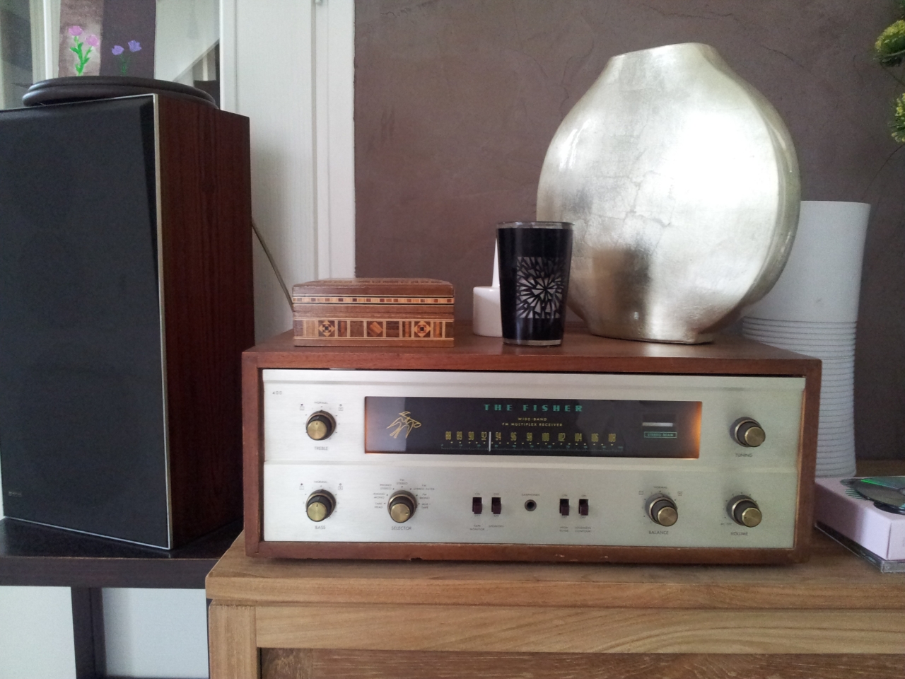

Voici une photo de mon 400 que j'ai en place d'honneur dans mon salon depuis une petite dizaine d'années. Et pour qu'il soit le plus fiable possible, ci joint la liste des petites modifications (de mémoire ...) que je lui ai apporté :
- Remplacé tous les electrochimiques
- Remplacé le pont de diodes redresseur au selenium
- Changé les résitances du filtre multiplex et desaccentuation pour passer à 50µs
- Installé des résistances de 10 Ohm entre chaque cathode des 7868 et la masse
- Remplacé la resistance de shunt du biais par un potentiomètre me permettant de regler le biais autour de 25 ma
- Remplacé les 7868 d'origine disparate par des ElectroHamonix soigneusement appairés
- Changé les condensateurs de couplage par des polypropylenes 0.1 µ - 630 V
Après ces modifications, sur mes Beovox 45, ce Fisher 400 chante comme jamais ...

C'est pourquoi les 10ohms ?

Re: The Fisher 400
Qu'est ce qu'il est beau ce Fisher 400 !!! Bravo. Cela donne vraiment envie de l'entendre chanter.
Moi aussi, et c'est intéressé car je suis attente de mon Sherwood, je me demande pourquoi les 10 ohms...

Re: The Fisher 400
Je sais déjà à quoi elles servent mais bon, on peut mesurer le courant ailleurs
Ce n'est pas pour améliorer le son

Re: The Fisher 400
Ces résistances servent à la fois a la mesure du biais des 7868 et agissent comme des "fusibles" pour les transfos de sortie en cas de court circuit sur les tubes.

Re: The Fisher 400
Bonsoir Jerome, effectivement je n'avais pas pensé au rôle de fusible. Une 10 ohms coute moins cher qu'un transfo ...
