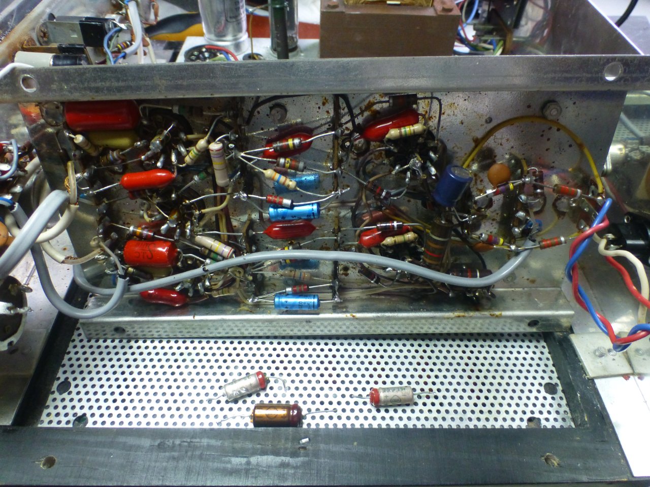

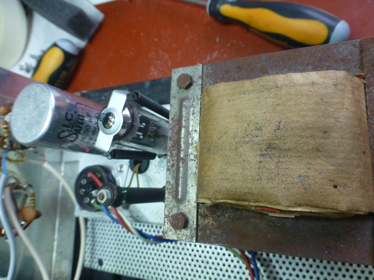

Re: La Voix de son Maitre PA105S
Un big Up pour ce petit ampli que j'ai récupéré via un forumeur d'une autre contrée voisine.
Il est en bon état général, extérieur et intérieur, seuls les boutons fragiles sont HS.
et comme celui de notre ami Valère avec quelques R dans les choux, les six 1K sur la partie puissance et les trois condos HS.
Je vais faire le point sur toute les R.
Pour les deux condos 50µf 350v canette, il sont bons. :cfou:
J'ai relevé les tensions c'est du tout bon, les tubes sont corrects pour la remise en route.
J'aimerais bien le sauver et le remettre à flot, hélas impossible de trouver le schéma, et comme j'ai un doute sur le bon fonctionnement des sélecteurs de sources et du mode mono/stéréo, ce sera plus facile avec.
Je lance donc, comme Sting, a "Message in the bottel".
Il n'y a rien à gagner sinon ma considération distinguée comme on dit au bas des lettres. 8-)
JL
On dirait bien que ça n'est pas simple de trouver cette documentation :-depit
J'ai peur que la seule solution sera de relever le schéma par moi même.
Pour l'alim c'est simple, pour le reste c'est touffu mais jouable, seul le sélecteur de source et le réglage de volume me parait un rien "compliqué" avec cette touche mono.
On ne sait jamais, quelqu'un aura plus de chance que moi pour trouver le schéma, encore merci à ceux qui m'ont lu. :jap:
JL
