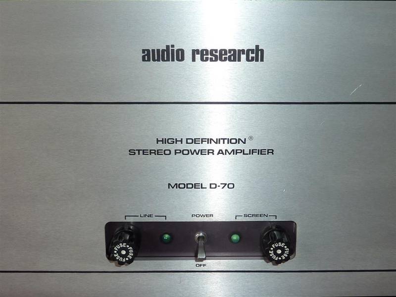

L' alimentation est ici trés complexe, et pour obtenir les diverses tensions stabilisées, il est fait appel à la fois aux semi-conducteurs et aux tubes ..

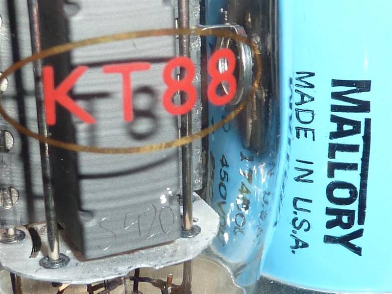

Ici, un tube KT88 n' est utilisé que pour la régulation écran ...
Le silence ici est de rigueur, l' on ne doit rien entendre en provenance de l' ampli en l' absence de modulation, même sur du haut-rendement..

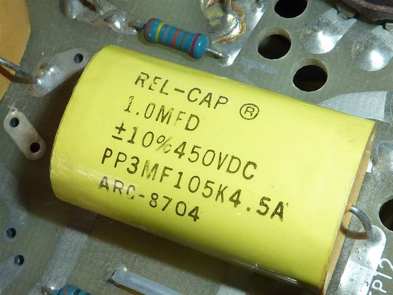

Les composants sont triés sur le volet, et beaucoup sont estamplillés ARC (Audio Research Corp) comme les condensateurs Rel-Cap, commandés sur cahier des charges ..

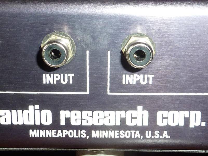

Les connexions pour ce type d' ampli sont 'standard' .. aucun problème de liaison ..

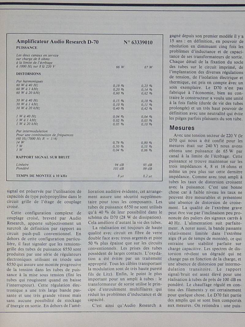

Un BE était paru sur cet appareil dans la revue du son sur cet appareil, je le poste ici ..

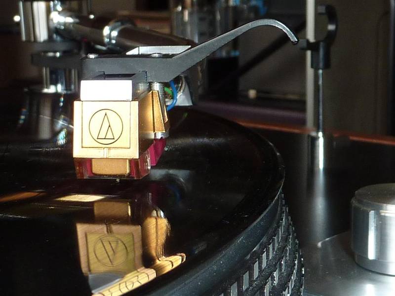

J' ai connecté le D-70 sur les Orthophases que certains d' entre vous ont pu écouter, le préampli relié est le Marantz 7T et en table de lecture l' Audiotec avec bras Audiotechnica AT1009 et cellule AT14SA..

La cellule AT14SA, même si elle n' est pas mauvaise en est sans doute un peu la cause.... et vais essayer avec autre chose et je reviens ..
