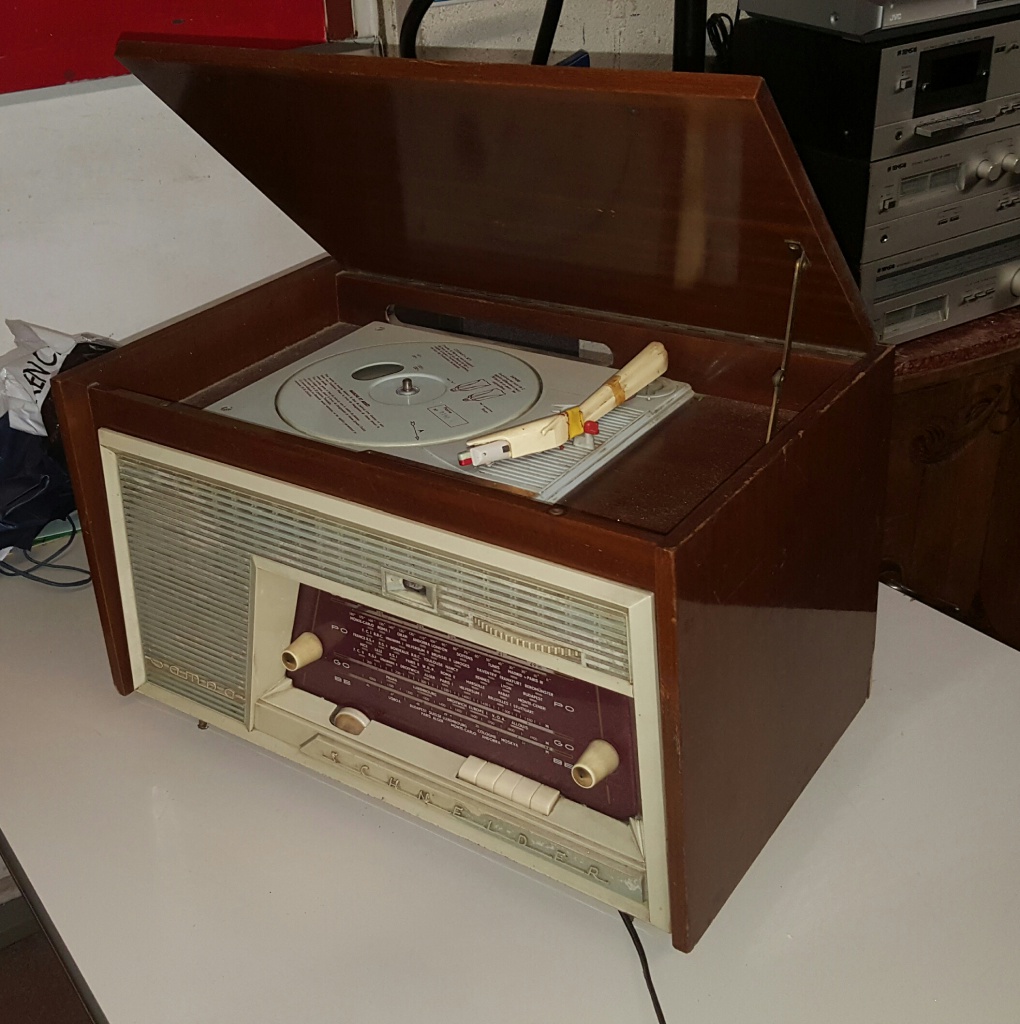

Je vous présente mon poste schneider samba trouvé dans une vente en salle.
Avant demontage

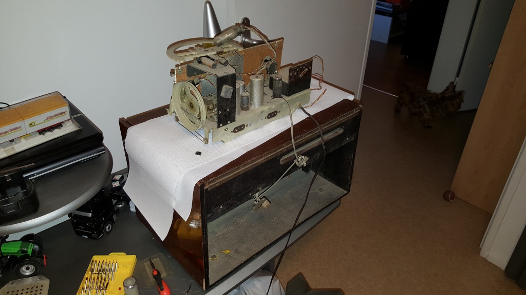

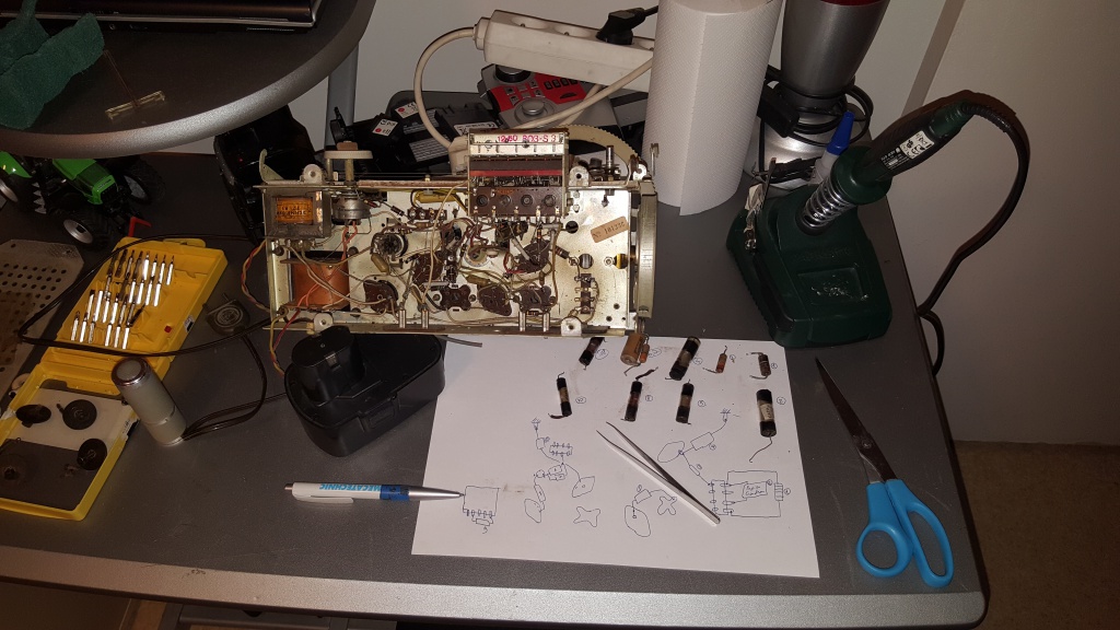

Pendant

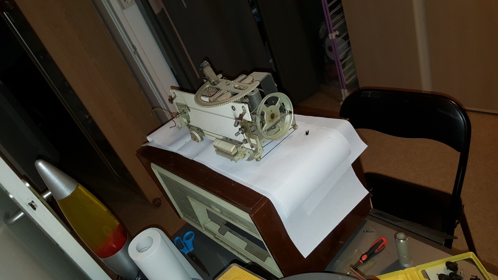

État actuel
Voilà donc je précise que je ne suis qu'un "amateur" en restauration et ne suis pas électricien donc du coup je suis bloqué à ce stade car je me base sur le site de radioman64 pour la restauration de ce poste, j'ai retiré le gros condensateur chimique en aluminium, dessoudé les condensateurs papier goudron mais du coup je n'arrive pas à trouver les composants modernes pour remplacement et faire revivre la bête....

bonsoir,
au départ je déconseille de tout déssouder.
En principe je teste les transfos, ensuite pour le rallumage (avec variac ou lampe 60w en série)
il faut changer les chimiques de filtrage et le condo de liaison qui relie la grille de la finale à la plaque du "préampli".
ceci fait on peut déjà savoir s'il faut aller plus loin.
Enlever également le ou les condos qui se trouvent sur entre masse et phase ou neutre du secteur.
avant tout, vérifier l'état et le positionnement du fusible que vous devez mettre sur 245V s'il existe.
Pour l'avitaillement, vous ne trouverez pas les valeurs anciennes, prenez approchant exemple20nf par 22; 50µf ^par 47 etc...
respectez la tension de service.
bon courage
