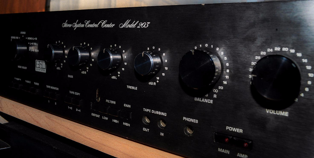

Bonjour, voici un petit nouveau sur ce forum, le préamplificateur BGW model 203 que j'ai reçu il y a peu .

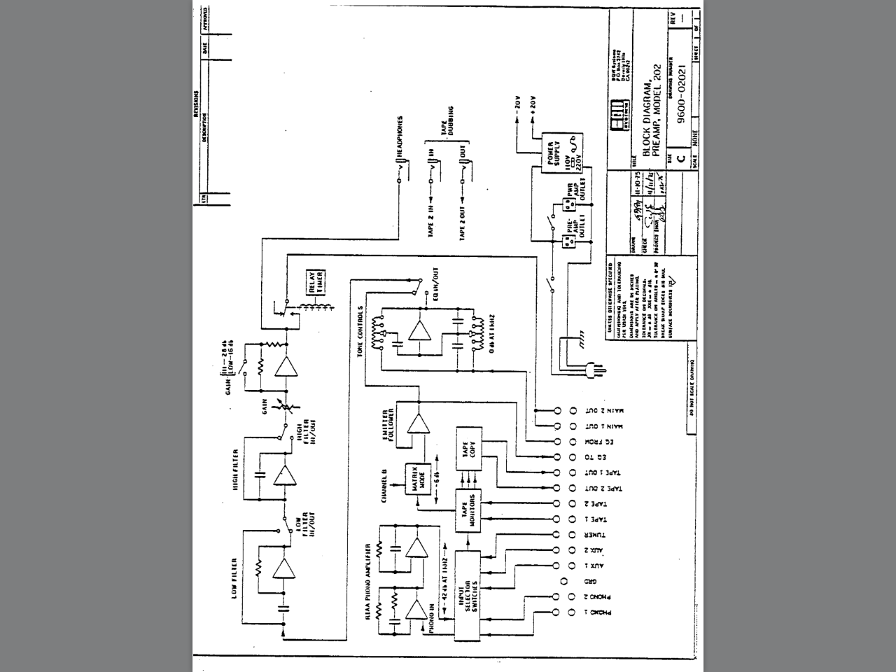

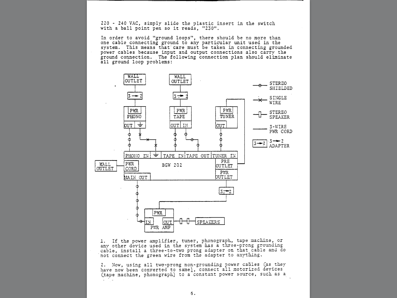

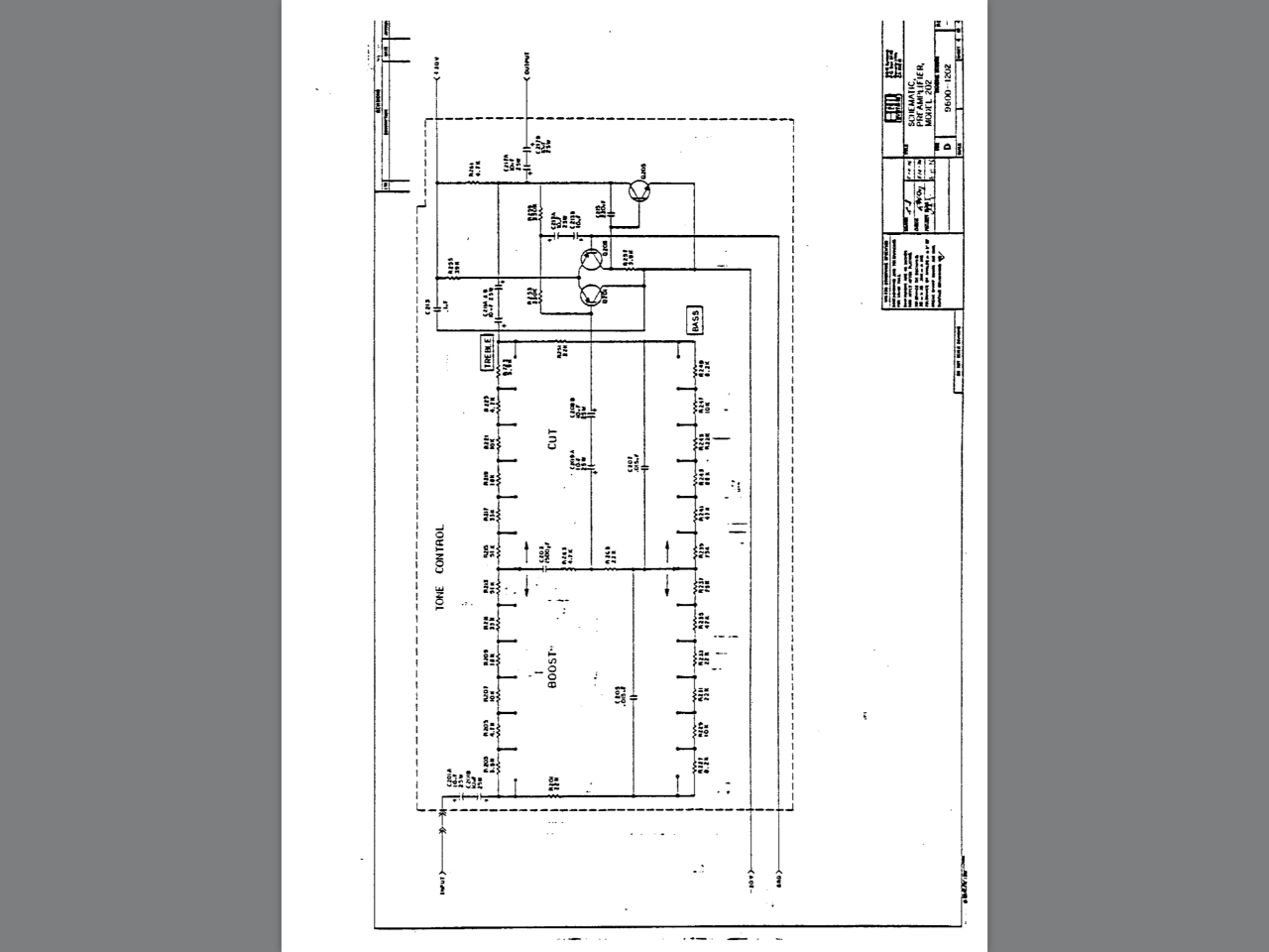

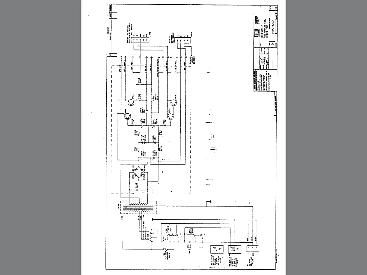

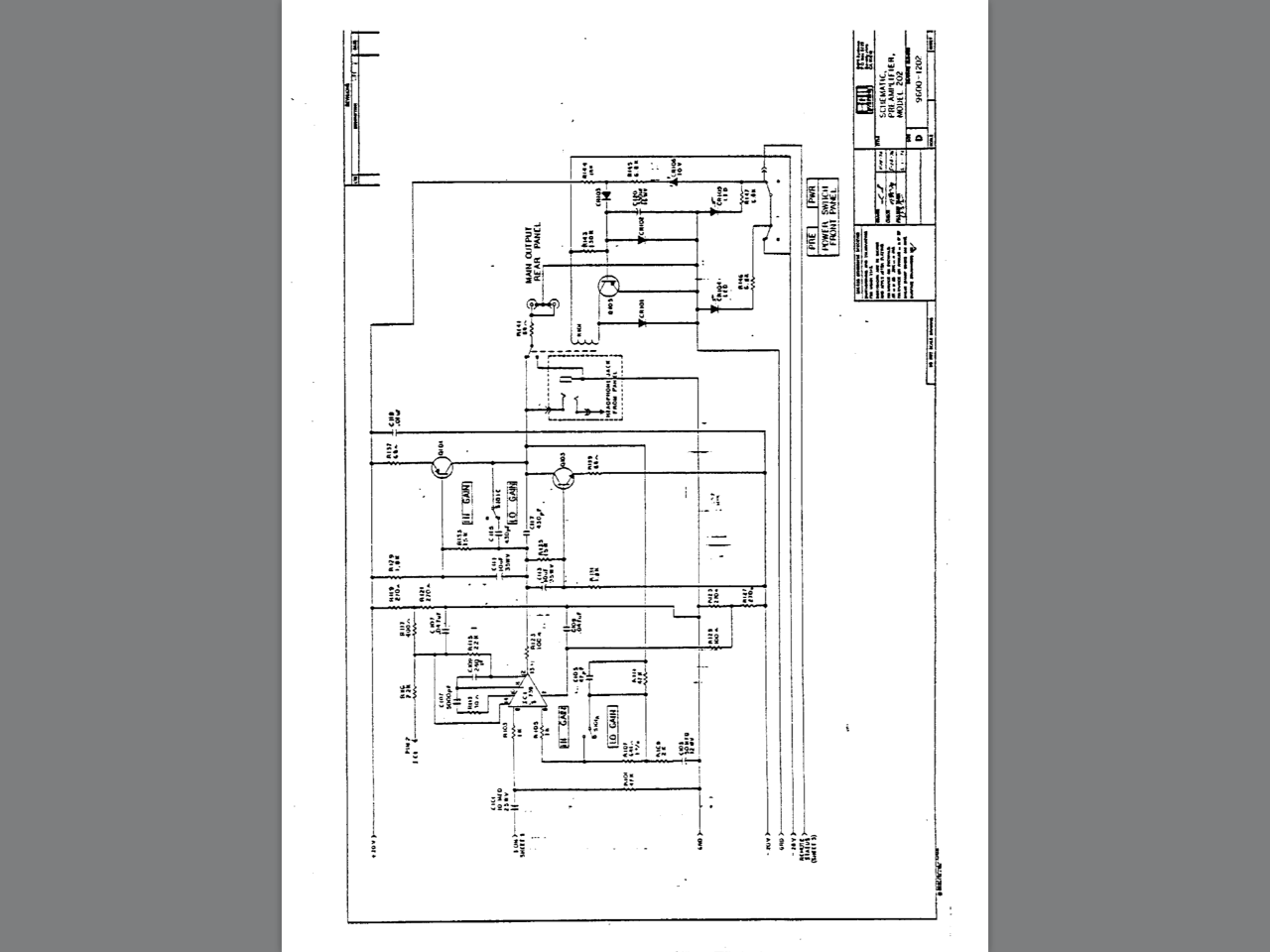

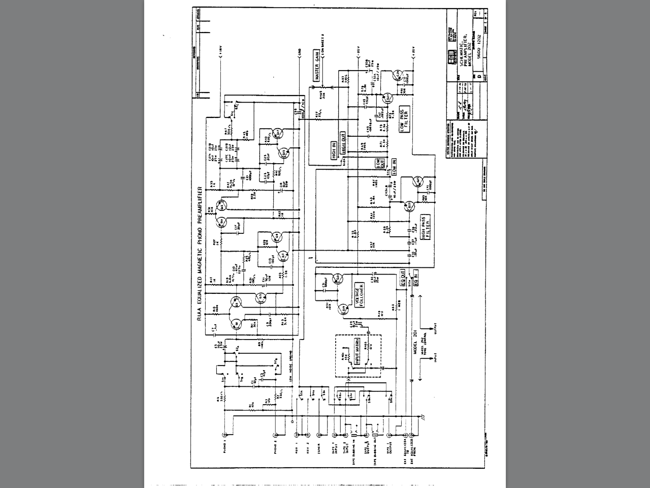

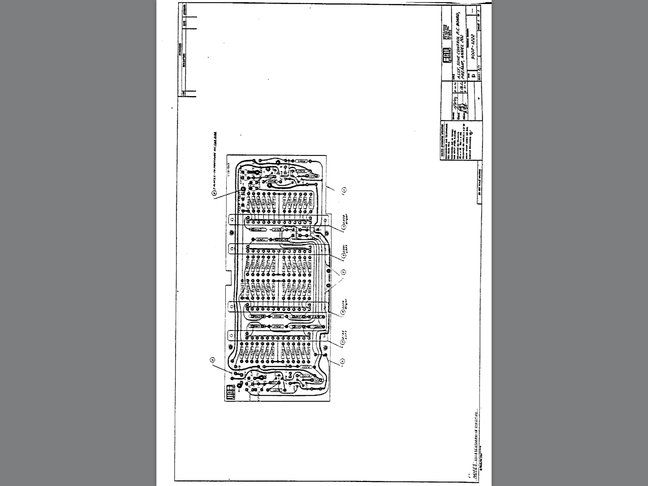

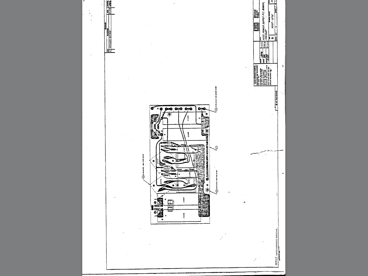

Ce preampli est esthétiquement très jolie, a l'intérieur il y a eu quelques modifications, les condos chimiques ont été remplacés soit par des Sprague pour les gros et par des nichicon muse pour les autres . Le transformateur est totalement isolé du reste de l'électronique et enfermé . ÇA semble très bien construit en tout cas . De la grande époque . Il y a de nombreuses entrées et réglages. Je vous envois quelques photos et les schémas ( du model 202 et 201 qui sont sensiblement les mêmes ) Aux premières écoutes ,c'est assez chouette, très transparent . Les preamplis ne devant pas trop transformer le signal, celui ci se débrouille plutôt pas mal . Ps la partie preampli phono semble vraiment belle .

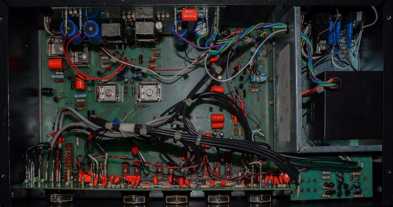

Et Voici l’intérieur maintenant ; c'est plutôt joli non ?

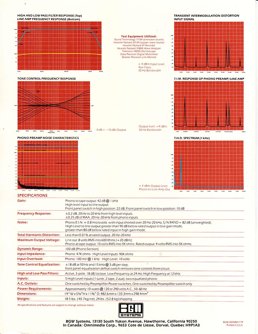

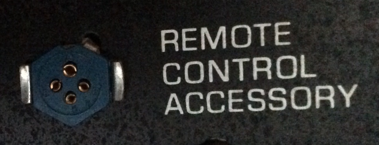

En effet, une belle découverte. Je suis en effet devenu amateur de la marque pas assez connu Par ici à mon avis. La conception de ces appareils est vraiment sérieuse. Brian Gary Wachner a été un ingénieur très reconnu outre atlantique. Je suis encore surpris par ces appareils, il n'y a pas besoin d'être connaisseur en électronique pour comprendre que l'on a ici de belles pièces. À l'écoute c'est très surprenant toujours linéaire, et d'une grande neutralité . Ce préamplificateur a été drôlement bien pensé, il ils y avaient plusieurs accessoires qui l'accompagnait mais introuvables tels que le pré préamplificateur phono Mc BGW 60 et une télécommande remote contrôle, dont je n'ai pas encore étudié le rôle exact. Peut-etre permettait elle l'allumage de l'ensemble des éléments préamplificateur et amplis, a voir ... ici les condensateurs de 1000uf 40v ont été remplacés par des Vishay, mais séparément lors de mon achat, ils y avaient les originaux qu'ils faut que je teste. Ce sont des Général Electric. je poste également une documentation de l'époque avec les spécifications

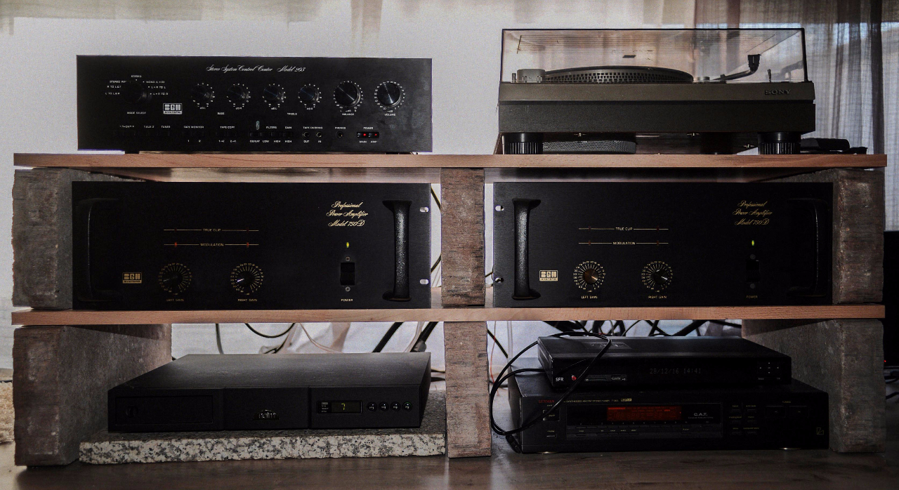

) OUI je suis déjà impatient d'avoir un retour . En tout cas vous avez un bel ensemble, ps : c'est quoi l'appareil qui est tout en bas avec les vumètres ? Bonne année .
