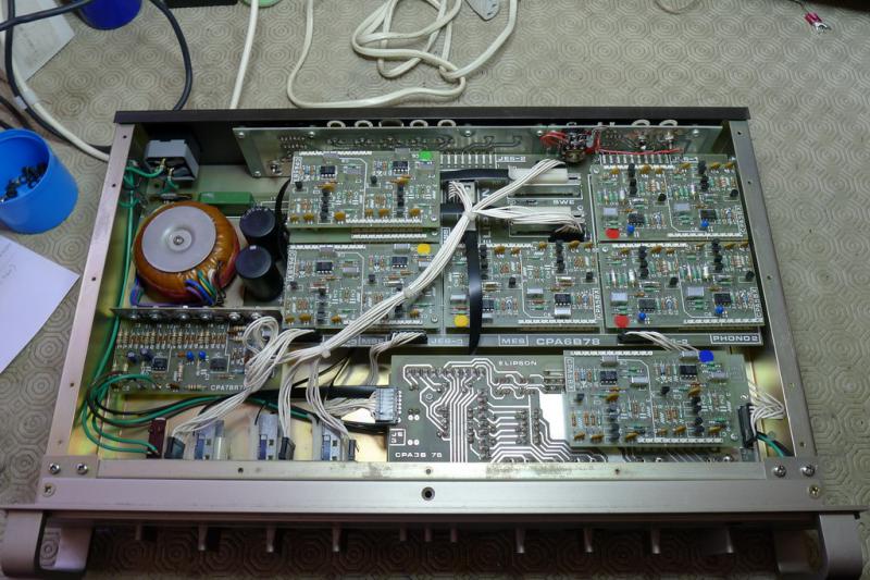

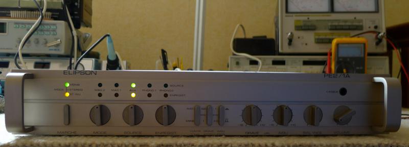

Voila un préampli que l'on ne voit pas tous les jours l' ELIPSON PE2/1A il faisait partie d'un ensemble Pré+Ampli AME 120b
http://www.passion-elipson.com/html/art ... 121979.htm"
sortie par Elipson à la fin des 70's, la construction est impressionnante et respire la qualité je vous laisse juger par les photos, les CI en Epoxy sont démontables très facilement, super pour la maintenance! celui là avait un pb de composante continue très importante sur un canal (11V!): un tr à 0.2 euros hs sur la carte tonalité... Impossible de trouver le schéma!

Superbe ! Mais aussi très chère à l'époque, ça explique peut-être la rareté !

Petite question peut-être stupide : comment as tu procédé pour localiser le transistor HS ?
Comment c'est loin...
OLDMARANTZ
Messages : 2188
Re: ELIPSON PE2/1A
Message par OLDMARANTZ »
Voltmétre et recherche intuitive en fonction de la panne, la bombe givrante peut aussi être une aide précieuse, l'avantage c'est que les cartes sont débrochables ca aide beaucoup aussi, là c'etait une composante continue tres importante donc ca se suit bien mais on peut tomber sur des pannes encore plus tordues et là... :cpasmoi!:

Bon diouuuu que c'est beau, en tout cas l'intérieur est remarquablement bien agencé, soigné et cela respire la qualité ! ! ! :genial: :love:

C’est vrai que la construction de cet appareil n'est pas banale, on retrouve un peu ça avec certains Revox ou les sous ensembles ou cartes sont facilement accessibles tel le b760 ou b261 que je suis en train de ressusciter, j'en parlerai prochainement...
