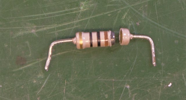

Dans le désordre : vis de masse cassée non visible à l’œil nu et foirée dans le radiateur, deux transistors de puissances HS, une résistance fêlée à peine visible, câblage des borniers HP non serrés, diode de redressement HS,etc etc... Le câblage avait aussi été mal ressoudé un peu partout, à démonter, c'est sport.

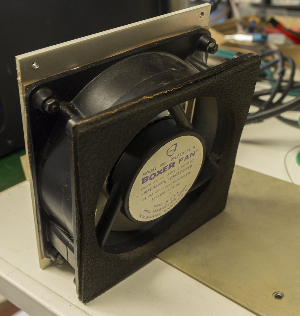

Le ventilateur est bruyant et parfaitement audible lors d'une écoute à faible volume.

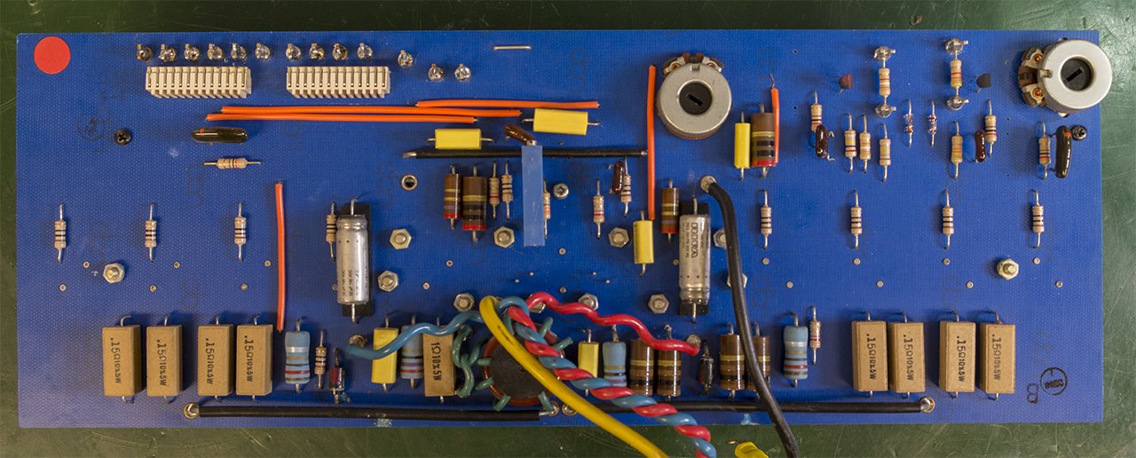

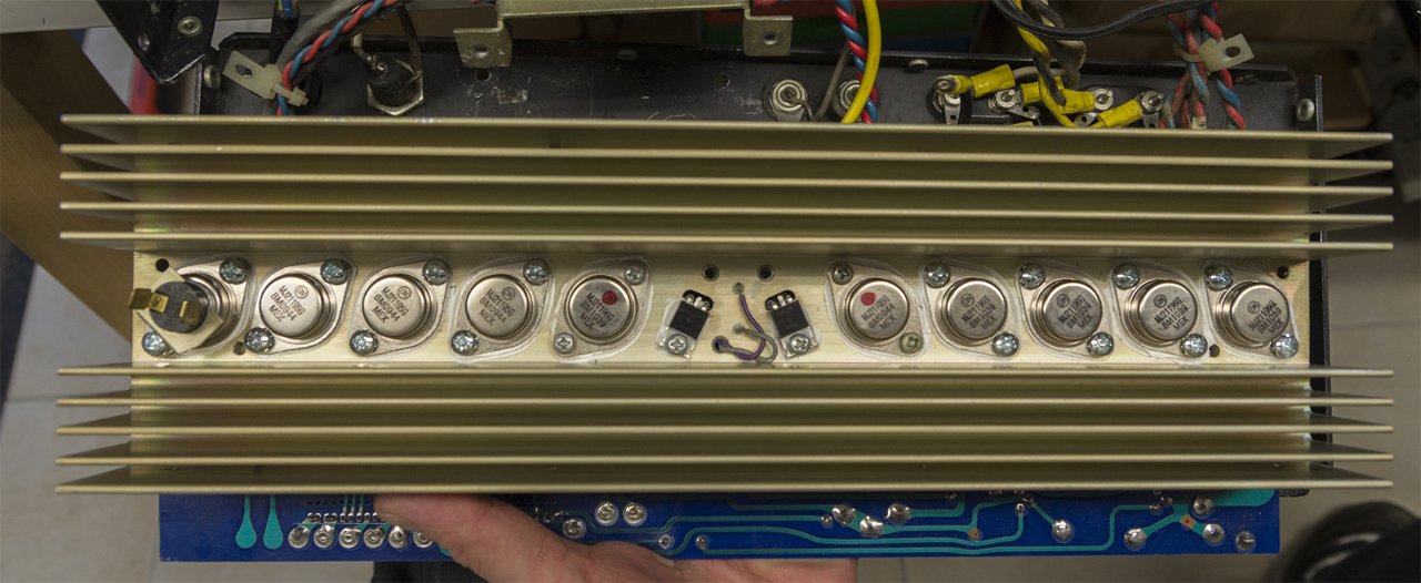

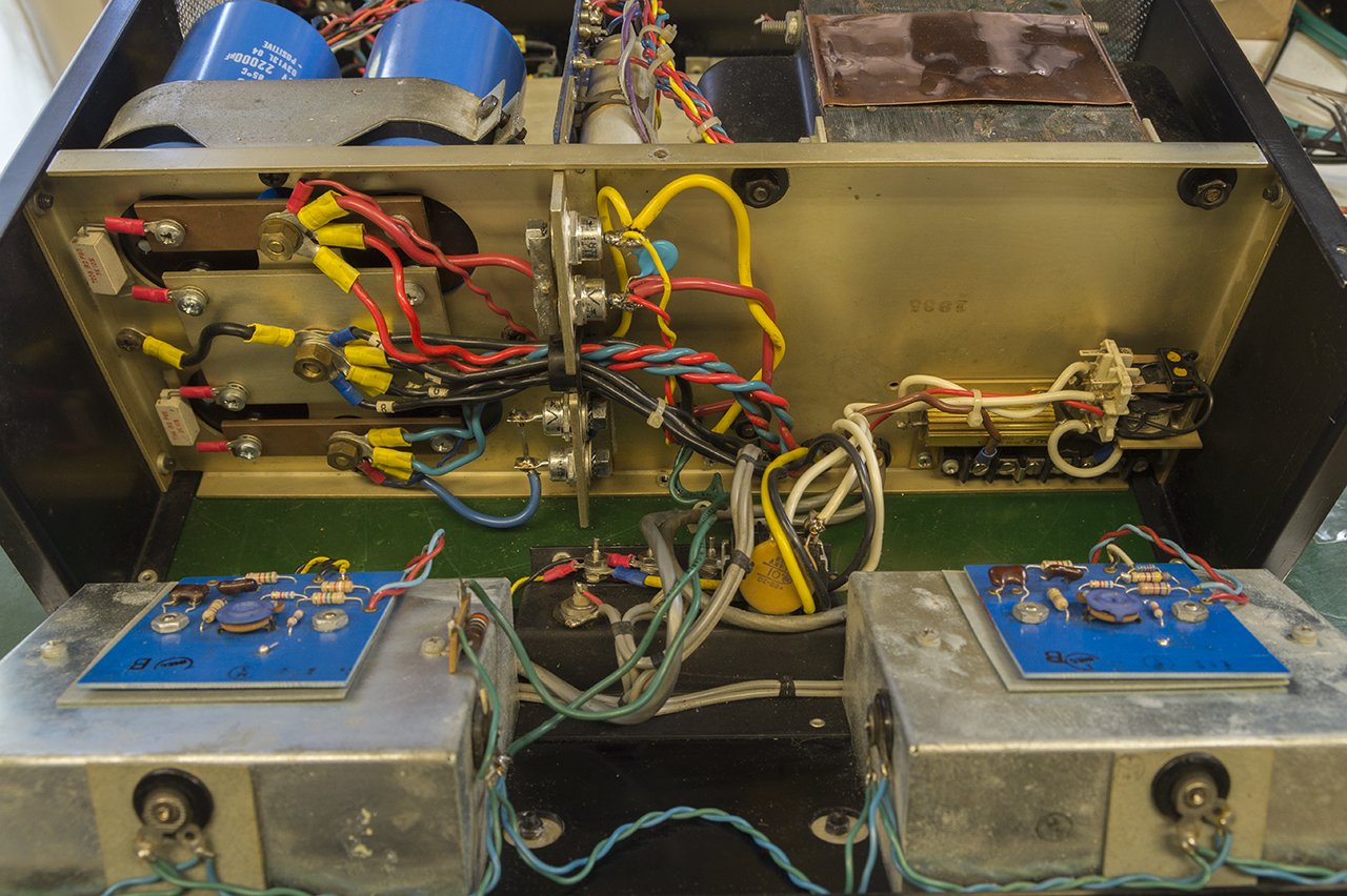

Oui, je n'ai pas pris de risque, j'ai remplacé les 8 transistors de sortie du canal concerné. J'ai testé tous les autres au Peak 75.
Tous les transistors avaient déjà été remplacés précédemment avant l'achat par Jean, du MJ Onsemi partout.
Je n'ai pas identifié précisément la raison du claquage du premier PNP et NPN du rail en question mais j'ai tellement trouvé de problèmes ailleurs...

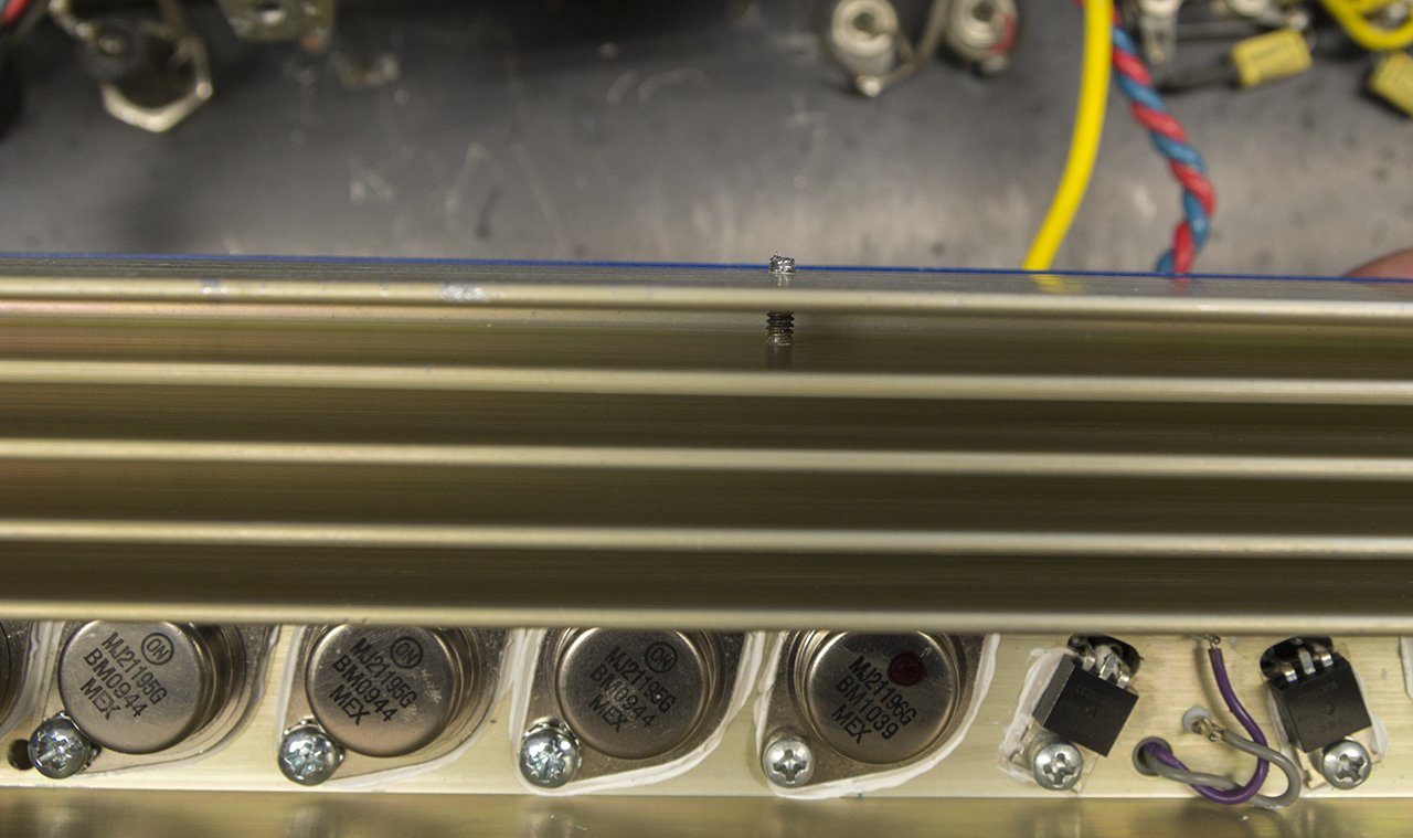

Invisible, la vis était cassée sous sa tête, elle rentre dans le radiateur du canal qui avait morflé.

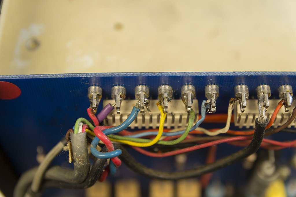

Un soin "particulier" avait été apporté aux diverses soudures...
La fameuse vis de tout à l'heure, obligé de la percer en son centre et de tarauder ensuite.
On aperçoit les MJ dessous.

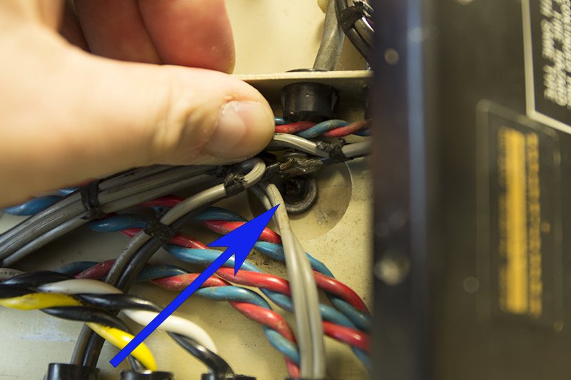

le canal en panne. Le disjoncteur thermique à droite n'était pas en contact avec le transistor...
Derrière le radiateur : le circuit.
Et derrière le circuit, le radiateur
Bon, pour celle-la, il est possible que ce soit moi le responsable, du moins je ne l'avais pas vu lors de mes premières inspections.

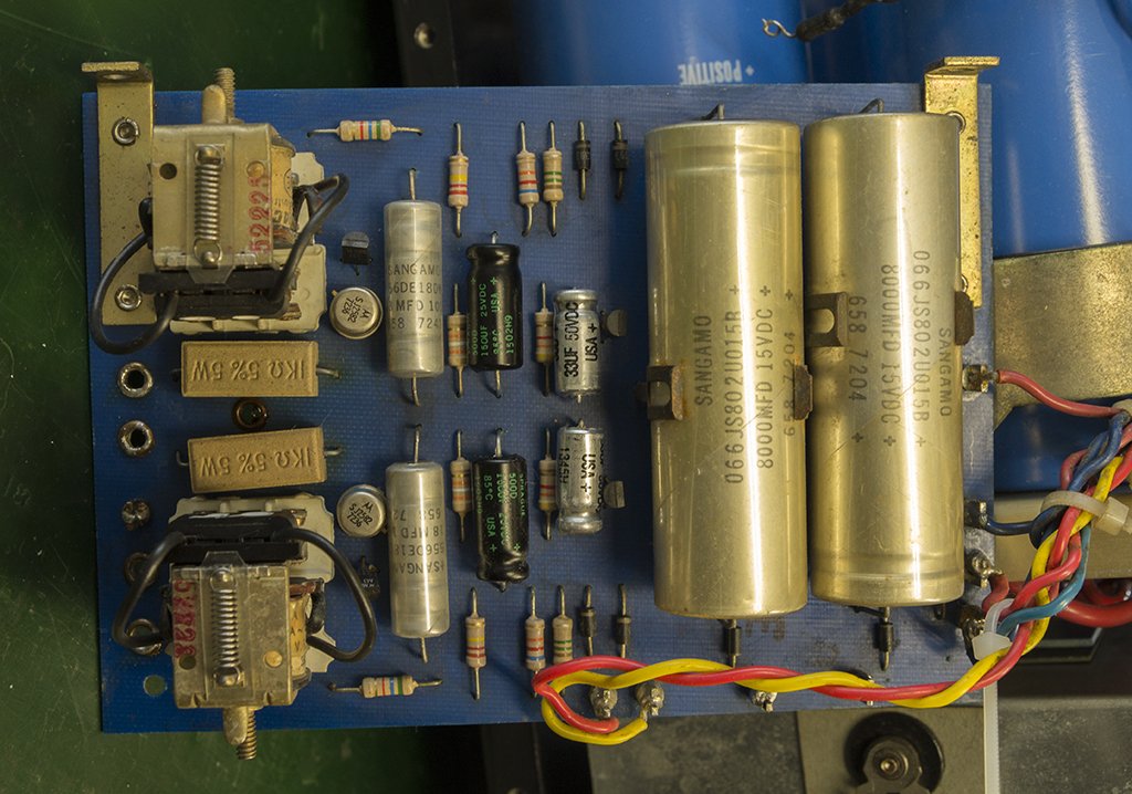

Le circuit de protection après intervention (quelques capas et nettoyage relais).

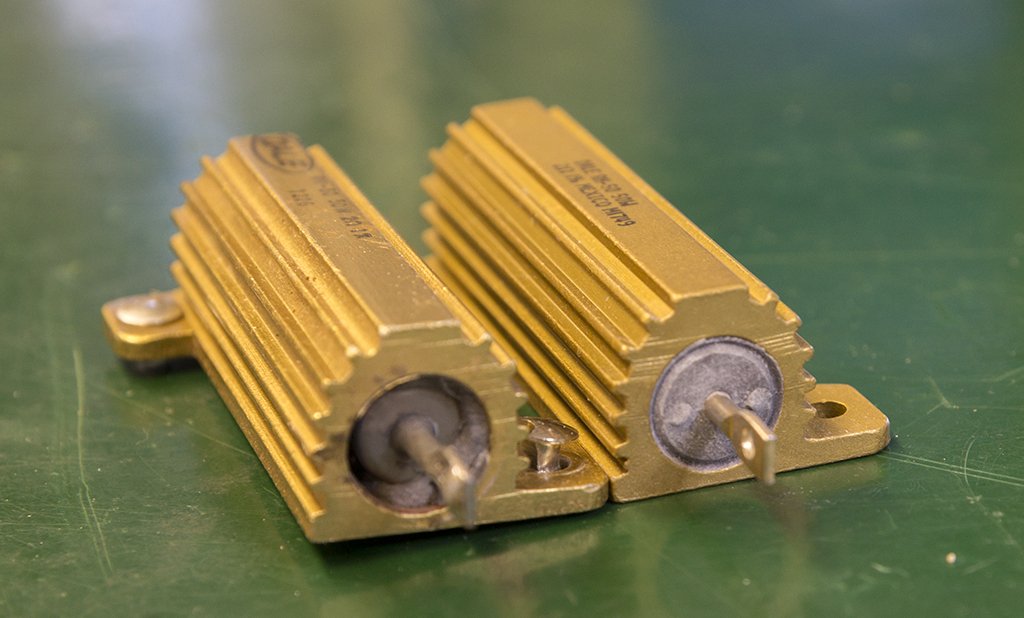

Les diodes de redressement sont remplacées. A gauche le filtrage, à droite le relais d'allumage et la résistance de shunt.
Ça manque de leds bleues
A gauche, la responsable de ma surdité (passagère contrairement à ce que pense ma moitié )

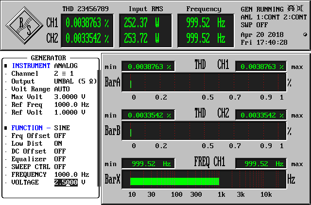

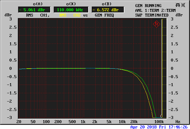

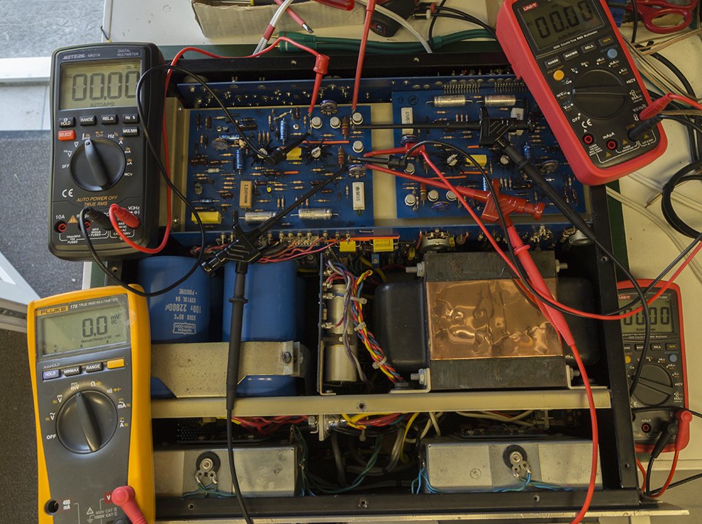

Bon, il est loin d'être à fond mais je ne suis pas monté plus haut.

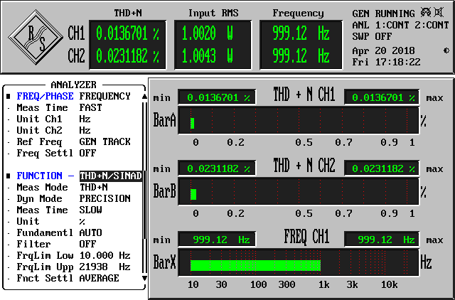

Un petit THD+N à faible puissance.

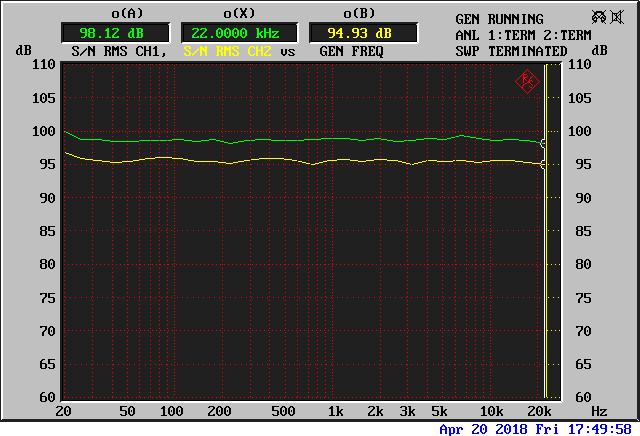

rapport signal bruit en lui faisant débiter 30 watts sous 8 ohms à à 1khz.
Réponse en fréquence à 1w/1khz.
Même chose pour les chiroptères.
