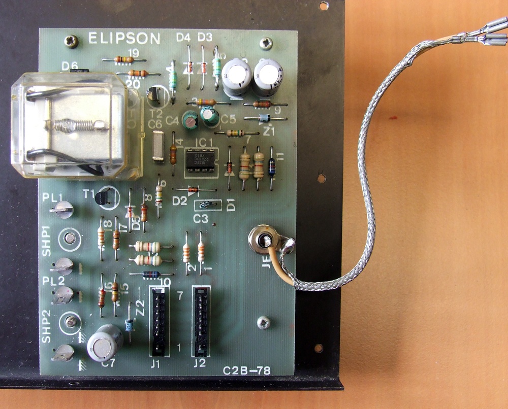

2) la temporisation du relais alimentant les enceintes est trop courte à l’allumage (une fraction de seconde) et beaucoup trop longue à l’extinction (plusieurs secondes, le temps que les gros chimiques de filtrage se vident, avec un son qui s’éteint de manière discordante). Le problème à l’allumage vient du condensateur C7 qui se charge trop vite. Le problème à l’extinction vient d’une mauvaise conception du circuit ; le relais ne se met pas au repos dès la coupure du courant. Solutions : changement de C7 pour une valeur plus grande, et coupure du relais à l’extinction par l’interrupteur de façade (qui possède 2 circuits dont un n’était pas utilisé). Pas très orthodoxe, mais efficace. (Si M. BOUSSAC lit cet article, je serai intéressé par avoir son avis sur ce point, avec peut-être une solution plus élégante...)

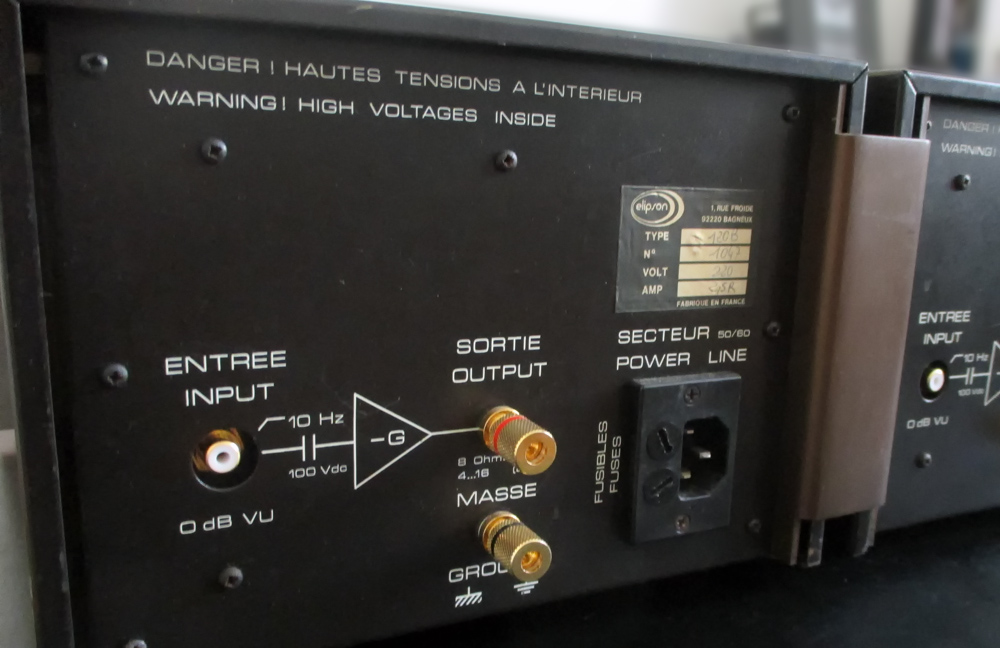

3) La connectique (prise d’entrée cinch, borniers HP) fait vraiment toc et n’est pas à la hauteur d’un matériel de cette classe. Changement complet de la connectique au programme. Je profite de ma commande pour faire le plein de condensateurs chimiques : ils seront tous changés, par précaution.

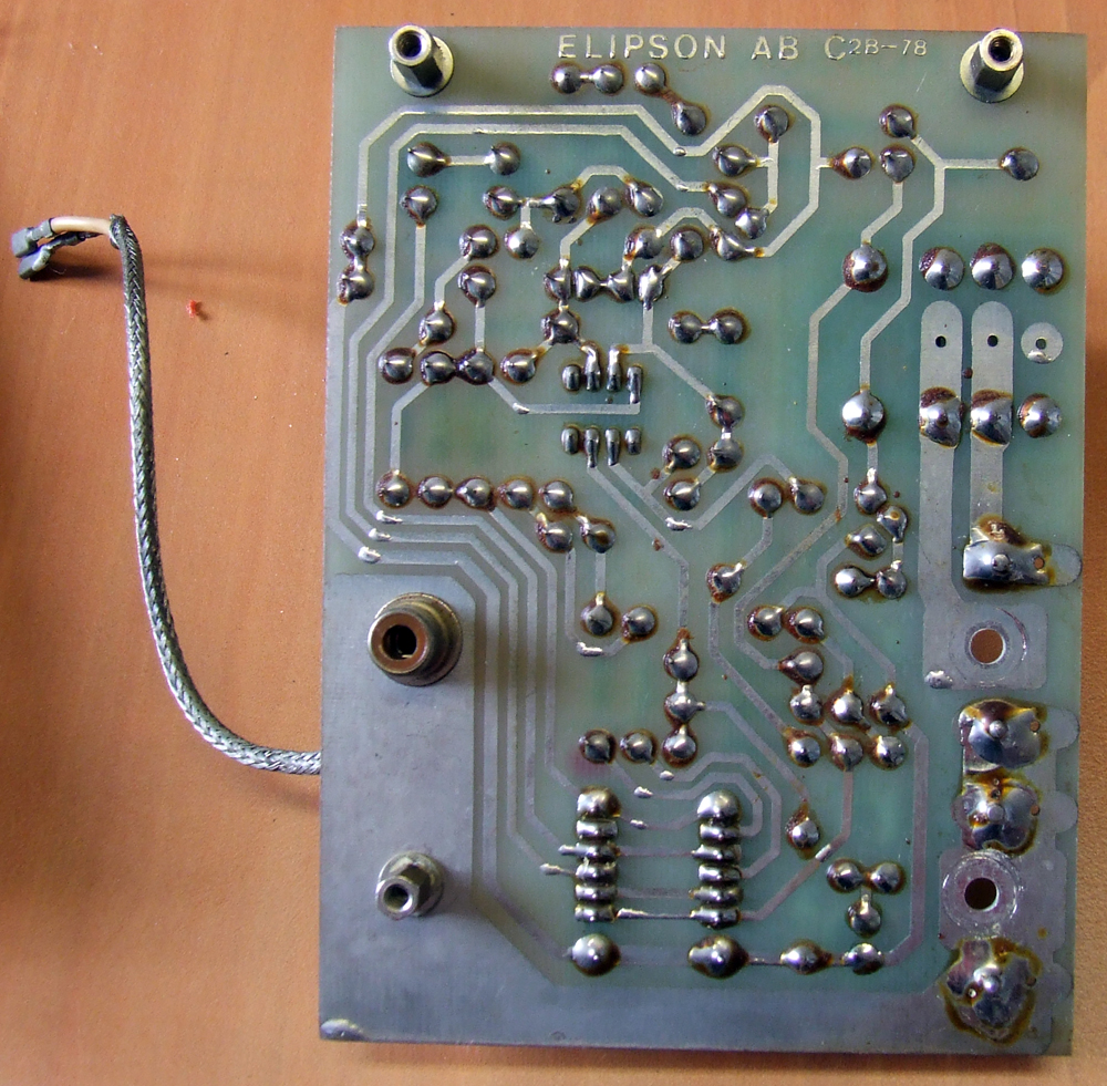

4) Les flux de soudure marronâtre envahissent les pistes des circuits imprimés avec les risques inhérents de corrosion (je sais que ce dernier point est sujet à controverse. Pour ma part, étant maniaque, je préfère des circuits bien propres). Un coup de bombe de nettoyant de flux de soudure fera l’affaire.

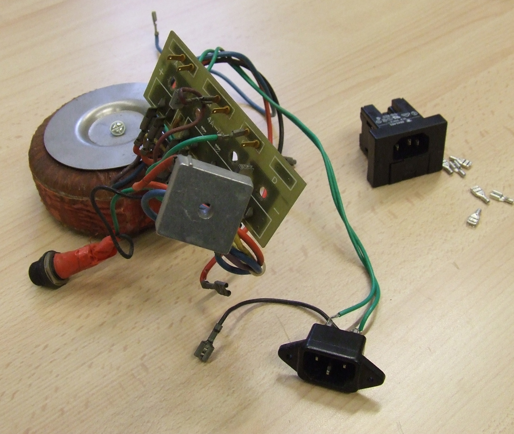

5) Les embases secteur d’origine avec porte-fusible ont été remplacées par d’autres pas vraiment adaptées. Hum... Pas facile à trouver...

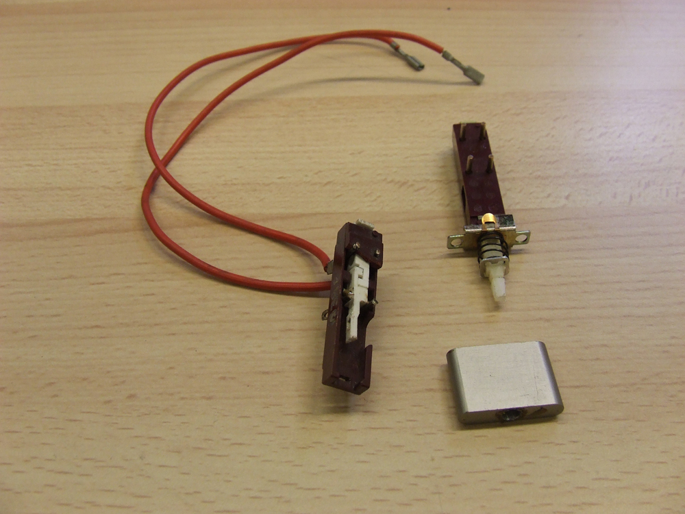

6) En démontant la façade avant, elle m’a échappé des mains et en tombant par terre, la partie en bakelite de l’interrupteur s’est brisée. Damned !...
Je vais faire un tour chez RAM à Nation. C’est une boutique à l’ancienne comme il en existait beaucoup jadis (à l’époque de la hifi et de l’électronique triomphantes...), véritable caverne d’Ali Baba renfermant des trésors de composants anciens, souvent en vrac. Plus d’une fois, ça m’a sauvé la vie...
Bingo ! Je trouve en farfouillant bien les embases et l’interrupteur similaires aux originaux !!! N’allez plus en chercher à votre tour : j’ai pris les derniers... Il ne reste plus qu’à....

Pour les embases d'alimentation secteur, sur la photo je crois que tu as des modèles à clipser
chez SCHURTER tu devrais trouver ce qu'il faut: sous la désignation 5220.xxxx.x (entre axe de vis = 36mm )

A propos du temps de coupure du relais trop bref le coup de l'inter c'est effectivement une solution technique. Bien joué. Et merci pour tes belles photos.

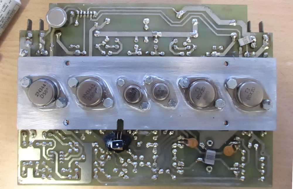

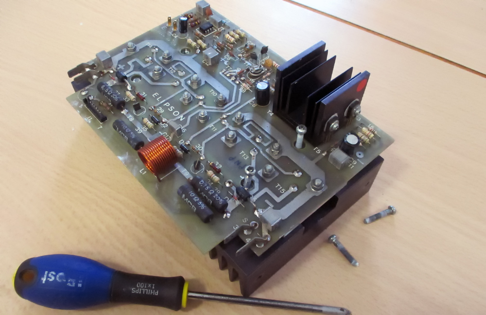

Voila un ampli fort rare, ca faisait un moment que je voulais savoir ce qu'il y avait dans ces boites, merci pour les photos peux tu en faire une coté Tr de puissance...

C’est avec plaisir que je réponds à la demande d’Oldmarantz qui est curieux d’examiner le bloc ampli sous toutes ses coutures.
Petit instant d'émotion quand je découvre des indications manuscrites sur le circuit : PNP, NPN... Qui les a tracés ? Le technicien d'origine ? Est-ce un pense-bête pour un réparateur ? J'en doute car aucune trace de maintenance n'est visible... Ça restera un mystère. Ça me donne l'idée d'inscrire à mon tour un petit message caché pour un éventuel et hypothétique visiteur du futur...
Quatre vis à enlever pour désolidariser le gros radiateur... et on découvre une couche généreuse de pâte thermique, un peu sèche.
Par précaution, je changerai cette pâte thermique...
Enfin sont dévoilés les transistors... qui fleurent bon la hifi des année 80 : une paire de 2N3442, une paire de BDX20, un BDX16, un 2N3441...
On voit un MPS U01 (T7 sur le schéma, indiqué BD277) qui repose sur un petit coussin de mousse pour le tenir bien plaqué sur le radiateur.
Question aux pros : le composant en forme de bouton (en haut à gauche sur la photo) ne porte aucune indication. Lui aussi a besoin d'être refroidi par le radiateur. Quelqu’un reconnait-il ce genre de composant ? Cela peut-il être une inductance ? Dans ce cas, c’est L2 du schéma. A la mesure, on trouve 0.03Mh.
Pour finir, une petite photo du dos qui est équipé d’une connectique plus sérieuse que celle d’origine.
