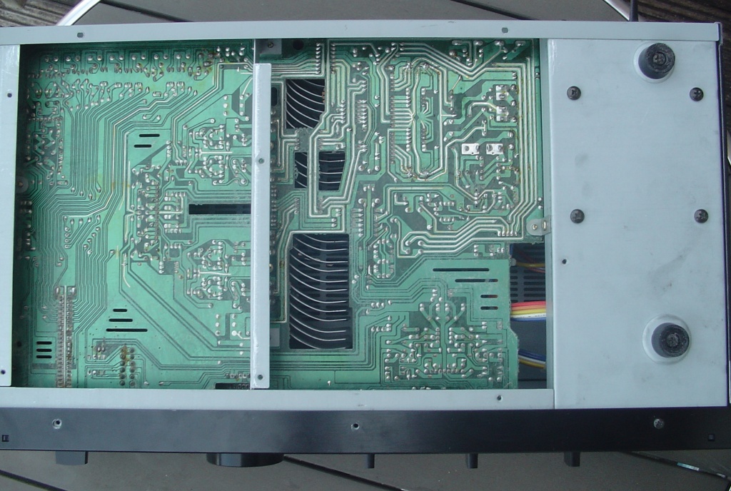

On peut accéder aux dessous par une trappe :

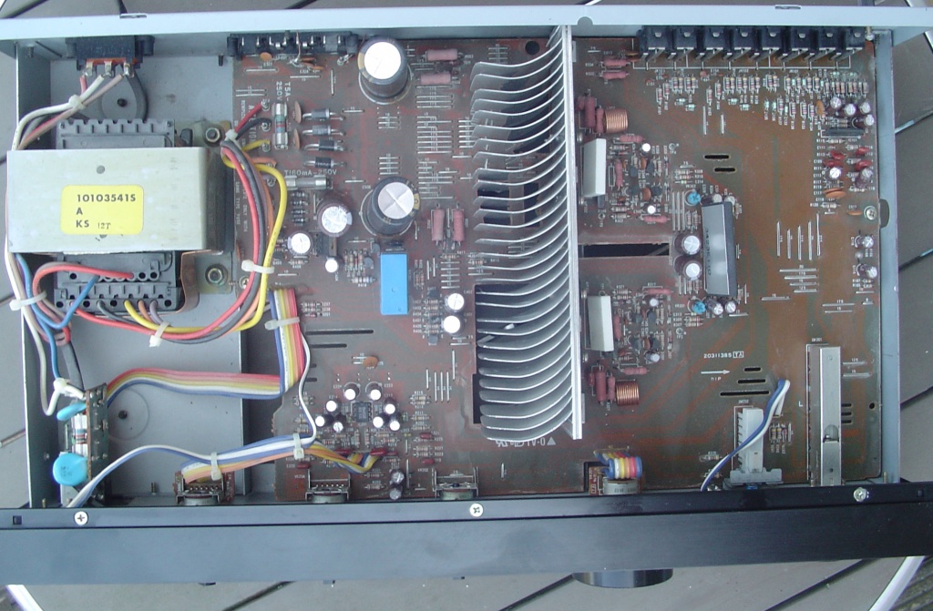

L'intérieur :

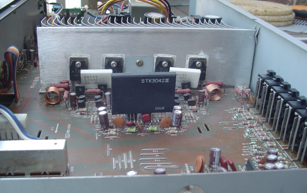

Les transistors de puissance + le STK :
L'alimentation :
C'est un ampli que j'ai recapé il y a un an environ. J'ai entendu nettement la différence : plus de basses, image sonore plus nette. J'ai remis les composants d'origine : Elna Silmic II et Nichicon pour l'alim. J'en ai eu pour une trentaine d'euros de composants et l'opération était vraiment facile à réaliser pour un débutant comme moi, vu la bonne accessibilité et la simplicité. A noter aussi que l'ampli avait dérivé : il saturait dès qu'il avait atteint le tiers de sa puissance. C'est rentré dans l'ordre après réglage : on peut pousser à plus de la moitié sans saturer (je ne suis pas allé plus loin, car j'ai des voisins...)
