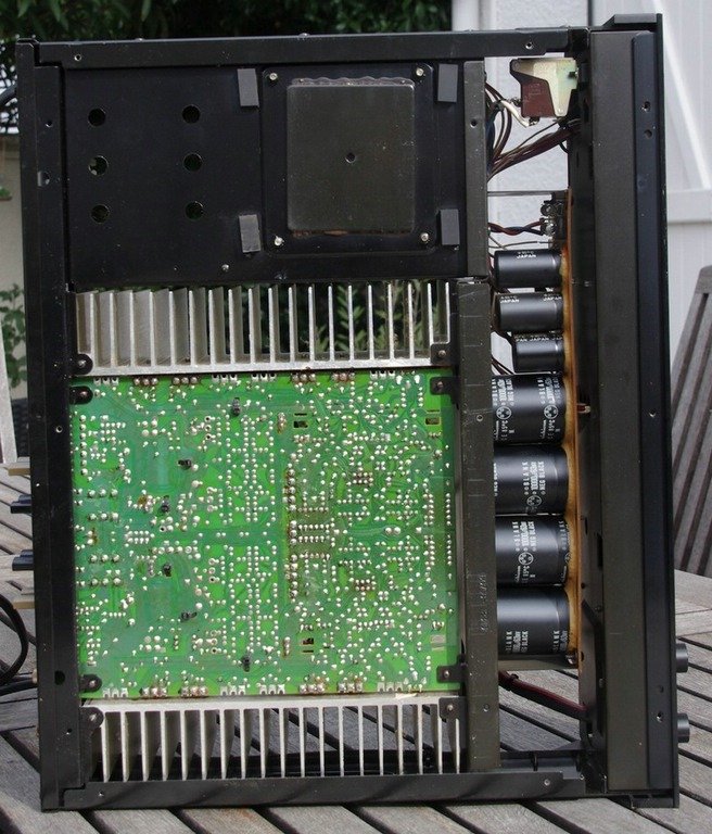

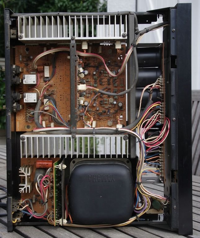

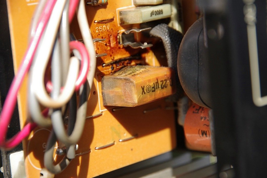

Il a fait "pchitt" puis une grosse fumée en est sortie, je crois qu'il est mort, me dit un ami possesseur de ce solide ampli depuis 1982.
Visite de ce Bourgois (on ne dit plus Berruyer semble-t-il) en terre bordelaise.
Grâce aux posts précédents
, la panne est rapidement identifiée.
Le fameux Rifa et le fusible de protection ont fumé...Comme d'habitude:
Il y aura également un peu de travail de nettoyage pour éliminer la couche de nicotine accumulée depuis près de 35 ans, on ne voyait même plus "Yamaha" sur le transformateur
