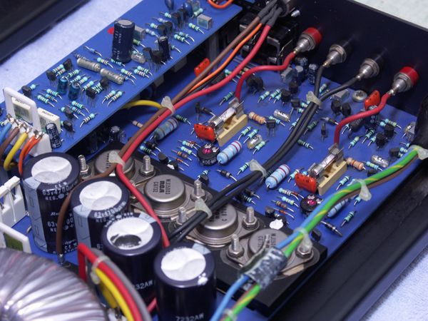

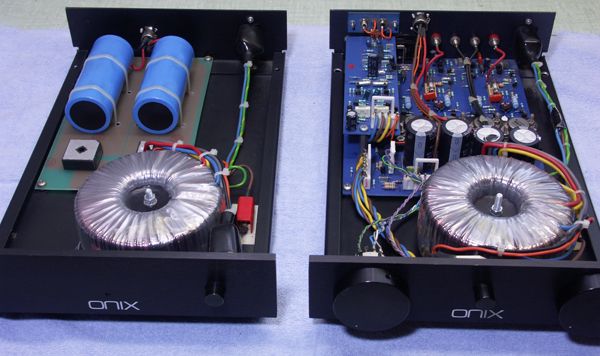

un ampli intégré Onix OA21 et son alim supplémentaire la Soap qui datent de fin 80'début 90'. l'ampli dispose de sa propre alim, mais comme les Naim, on peut leur adjoindre une alim supplémentaire pour les booster. les transfos sont énorme (taille d'un CD) et le poids de l'ensemble est impressionnant. 2x50W et une conception minimaliste mais avec des composants de qualité, les transistors de puissance sont des MJ15003/4 (je crois les même que sur les Quad 406/606)

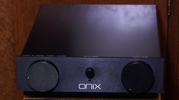

pas de fioriture en façade, un bouton de mise en marche, un bouton de volume et un de sélection de source, c'est tout, euh, non, j'oubliais le voyant ! trois entrée haut niveau (CD, tuner et tape) et une entrée bas niveau MM ou MC suivant la carte option choisie.

en avant pour une inspection en règle avant mise sous secteur :

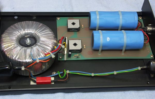

la soap :

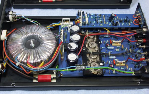

l'OA21 :
plus dépouillé c'est pas possible :

Une partie des câbles passent au dessus des transistors de puissance ...ils vont prendre un coup de chaleur , peut être ??
Autrement c'est super simple !!

oui, j'ai vu cela, de toute façon je pense prévoir une petite maintenance de cet ampli :
suppression des connecteurs sur l'alim interne pas terribles, changer le potar par un ALPS, peut être un recapage de l'alim interne de l'OA et changer les prises de la SOAP qui occasionne des petits faux contacts.
