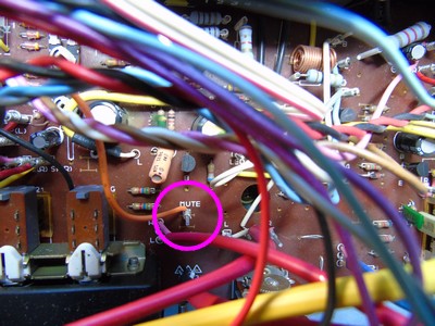

Je viens apporter la photo de la réponse à la page 2, sur l'histoire de la fonction Mute.
Ok, c’était en échange de mars 2011 :lol2: mais ça pourra peut être servir à quelqu’un.
Voila, le contact caché sur l'inter :
Qui est raccordé à 2 picots intitulés "Mute" :
:cow:

Merci pour le complément de photos Philippe je vais regarder ça sur mon 3504 par curiosité :yes!:
Et je vais essayé pour voir la différence si différence il y as !
