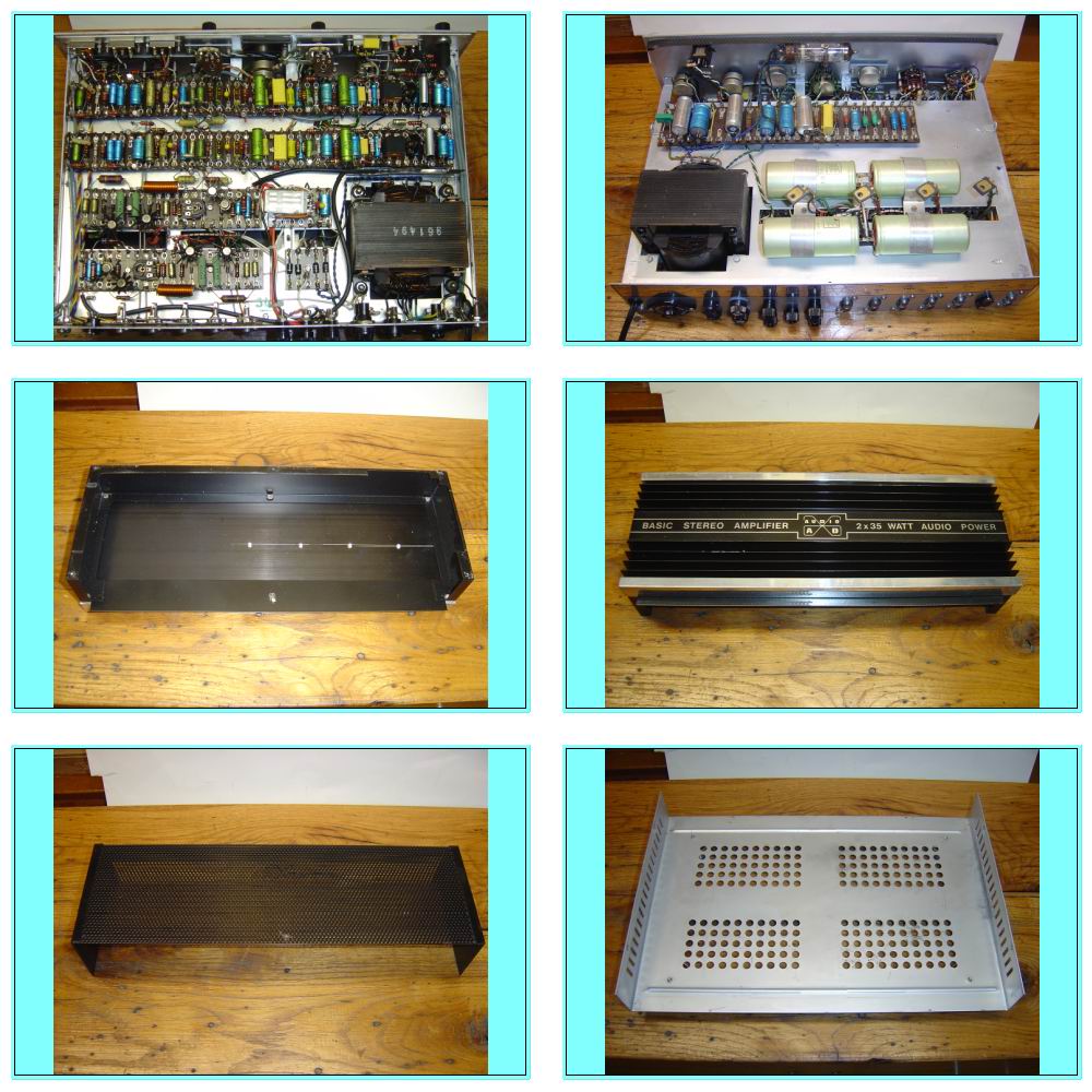

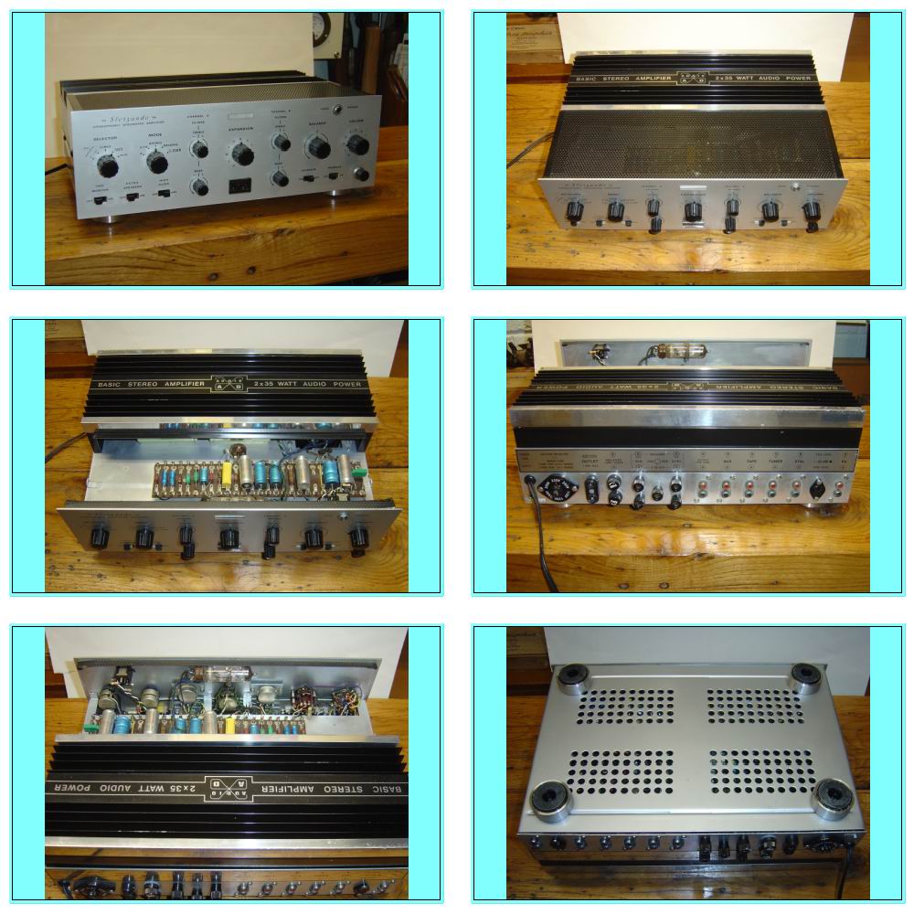

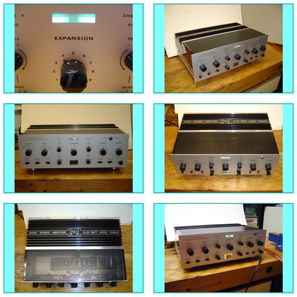

Bonjour à tous :helloman:
Une petite présentation d'un autre Sforzando, celui-ci est équipé de transistors et sa puissance est de 2X35W sur 8 Ohms.
Comme sont frère avec tubes, il est lui aussi affublé d'un oeil magique, mais "classique" pas stéréo (juste pour l'expender).
Il est équipé d'un petit relais pour éviter les "plops" mais celui-ci n'est en aucun cas utilisé pour la protection des HPs ! ! !
Il a été restauré et en même temps réparé (une gaffe de ma part :? ) suite au contact entre deux refroidisseurs (ceux en couronnes), les transistors de puissance et drivers......pafffff, du coup j'ai dû les changer, ce que j'ai bien naturellement fait sur les deux canaux pour garder l'équilibre ! ! !
Les condos sont tous d'origines, surtout les ROE ! ! !
Le chassis était en parfait état, pas de traces d'oxydation ainsi que la façade.....parfaite.
Il y a juste le fond qui a subi une peinture et la pose de pieds plus appropriés et bien plus jolis ! ! !
Passons maintenant aux photos.

Il y a du monde dedans! Et une belle rénovation! :yes!:
et coté rendu sonore ,il donne quoi?
membre banni
Re: Sforzando (Transistors)
Message par membre banni »
Superbe ! Bati comme un ampli à tubes…

Côté sonore, c'est assez doux, pratiquement similaire à sont frère à tubes, mais avec beaucoup plus de punch et un médium plus marqué ! ! !
J'ai remarqué qu' André Dumortier faisait des appareils assez "typés" et suivant les goûts des l'acheteurs, un ampli n'est jamais l'autre, j'ai chaque fois des sonorités assez différentes, mais toujours bien agréables aux l'oreilles ! ! ! :love: :casque:

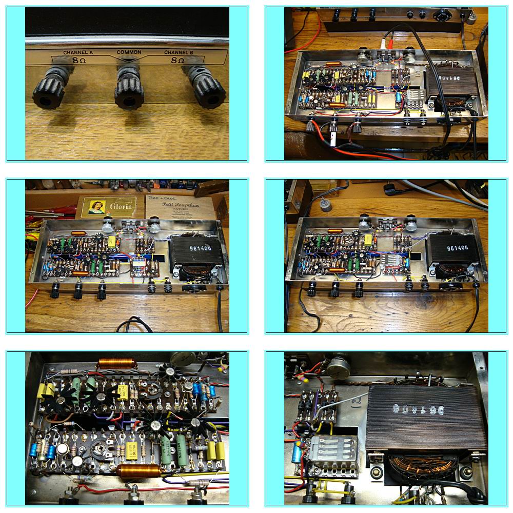

Voici maintenant quelques photos de blocs de puissance du même constructeur, vous remarquerez au passage que c'est exactement le même type d'amplis que dans l'intégré ! ! !
Ils ne sont pas encore restaurés et le préampli est ici : viewtopic.php?f=75&t=1502"
Passons au photos ! ! !
