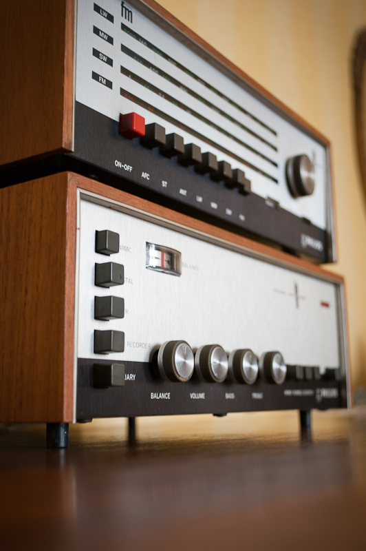

C'est donc un Philips 22GH919 sorti entre 1966 et 1967 suivant les sources trouvées.
Il est en fait identique à l' AG9019 sorti 1 an auparavant, seule la dénomination commerciale les différencie, les façades, boitiers, et schémas électriques sont les mêmes.
C'est de fait le premier ampli à transistor réalisé par Philips, le dernier tube étant l'AG9018, de 1964.
Il mélange transistors silicium et germanium, et développe 2X 20 watts.
Ici avec son copain le 22GH924, l'esthétique de l'appareil reste dans l'esprit tubes je trouve:
J'aime bien son petit look, tout en sobriété, c'est un bel objet.

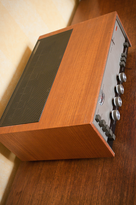

Avec son wood case:
Il est pour le moment dans son jus, mais écouté quelques heures tout de même.
Le son est très chaleureux et un peu "brut"... l'écoute est plaisante avec un côté un peu "rentre dedans".

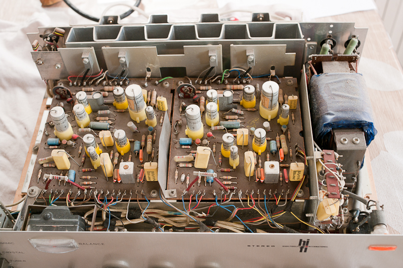

A l'ouverture, avec quelques années de poussières.
L'appareil a déjà été ouvert dans les années 90 par un réparateur, du coup ce n'est pas aussi terrible que ce à quoi je m'attendais.
Pas de traces de réparation, tout semble dans son jus d'origine.
Une belle construction symétrique:
La rangée de transistors de puissance germanium:

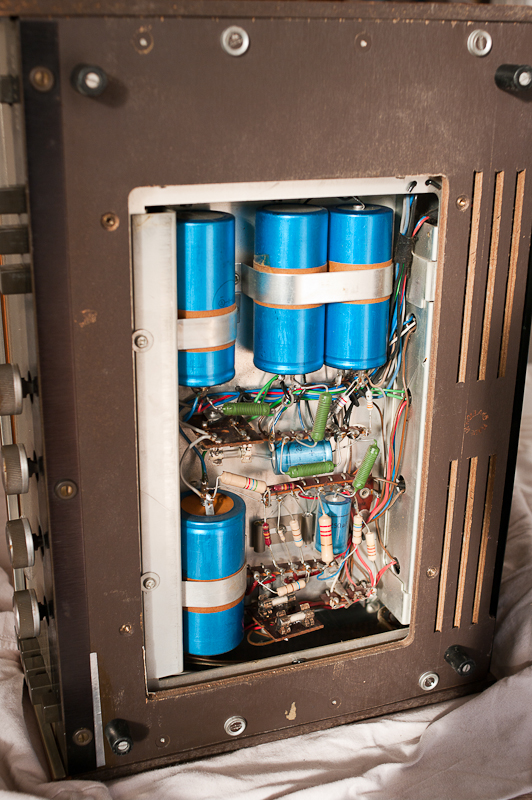

En démontant l'appareil et le retournant, la surprise a été de constater qu'il manquait le fond...

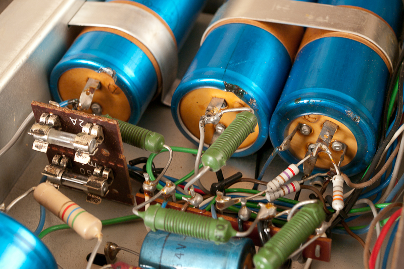

Seule trace d'intervention antérieure, au moins 1 fusible a été changé car différent des autres. Le réparateur aurait il changé le fusible et oublié de remettre le fond? :sweat:
Le côté pratique est de constater que l'accès sera facilité pour les changer parce que...
Ces grosses boursouflures n'augurent rien de bon...tout les chimiques bleu d'origine Philips sont dans cet état, même les petits du préampli. :/
Les gris ne semblent pas boursouflés, donc seulement à contrôler dans un premier temps.
Deux résistances semblent également avoir chauffer dans la partie "puissance".

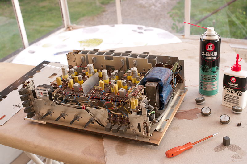

Voilà pour le moment, en attendant d'avoir le temps à y consacrer, je l'ai déjà bien nettoyé. :)

C'est du Philips, l'agencement est parfait. Pour l'écoute, réserve ton jugement. Les condos de sortie ne sont peut-être pas très vaillants !
