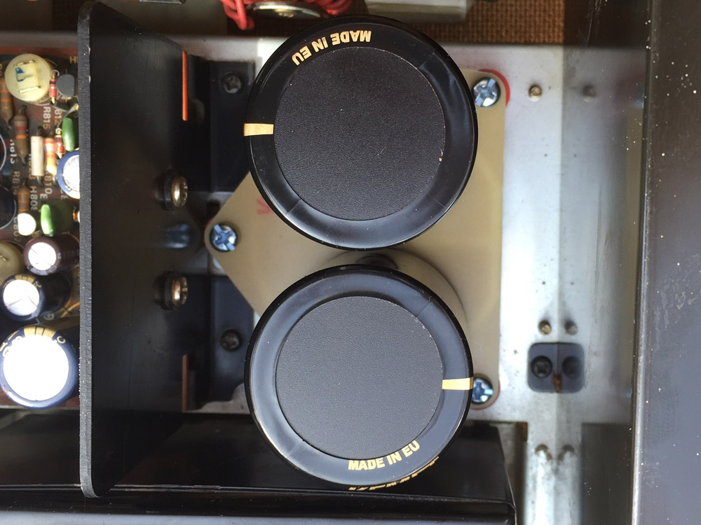

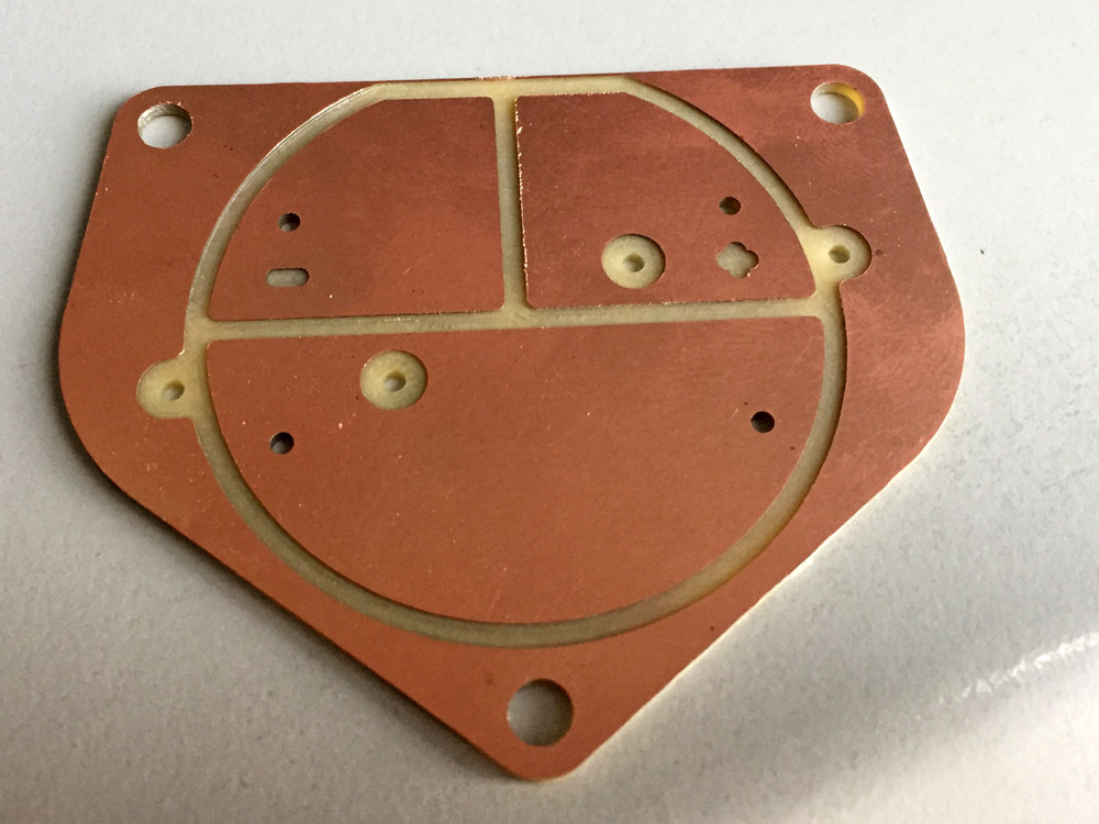

Bonjour tout le monde,
Quelques petites nouvelles du 1150 D...
Remplacement du double chimique de l'alim principale...2 x 13000/55 monobloc remplacé par 2 x 15000/63...
Une des valeurs était bien 13150 et l'autre un peu dans les choux 11500.....
Petit adapteur pour les 2 condos...qui sont des snap in...
CI CONDOS.jpg (165.98 Kio) Vu 23431 fois
J'ai mis des KEMET, en attendant mieux...des nichicon GOLD....
Aucune modifs au chassis, le CI se fixe a la place du collier de 63 mm, avec des vis plus longues et des entretoises maison...
Et bien je vous crois, ça a légèrement amélioré les transitoires et la tenue des basses....
Amicalement
Denis
