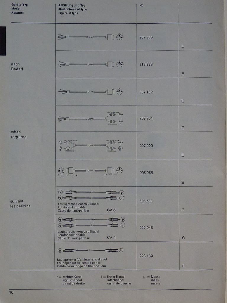

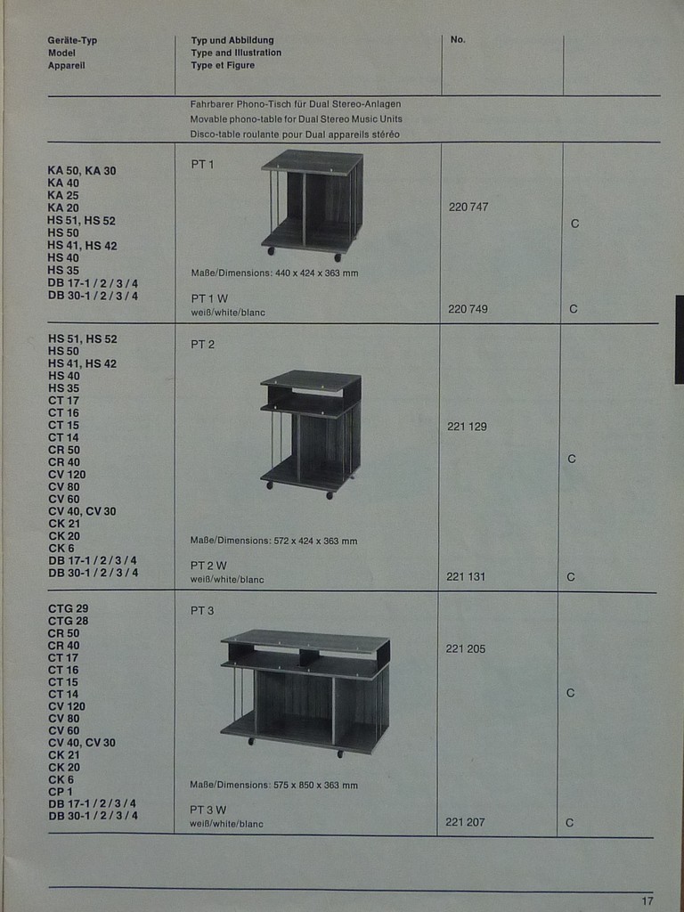

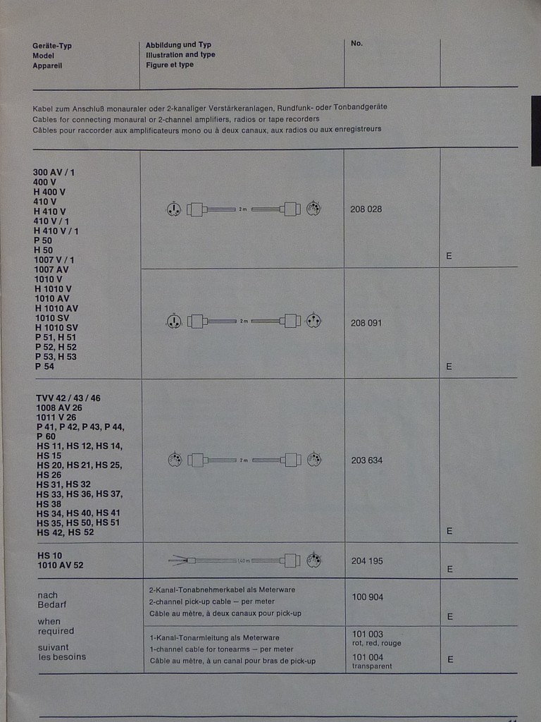

Dual Table d' accessoires
Messages : 6330

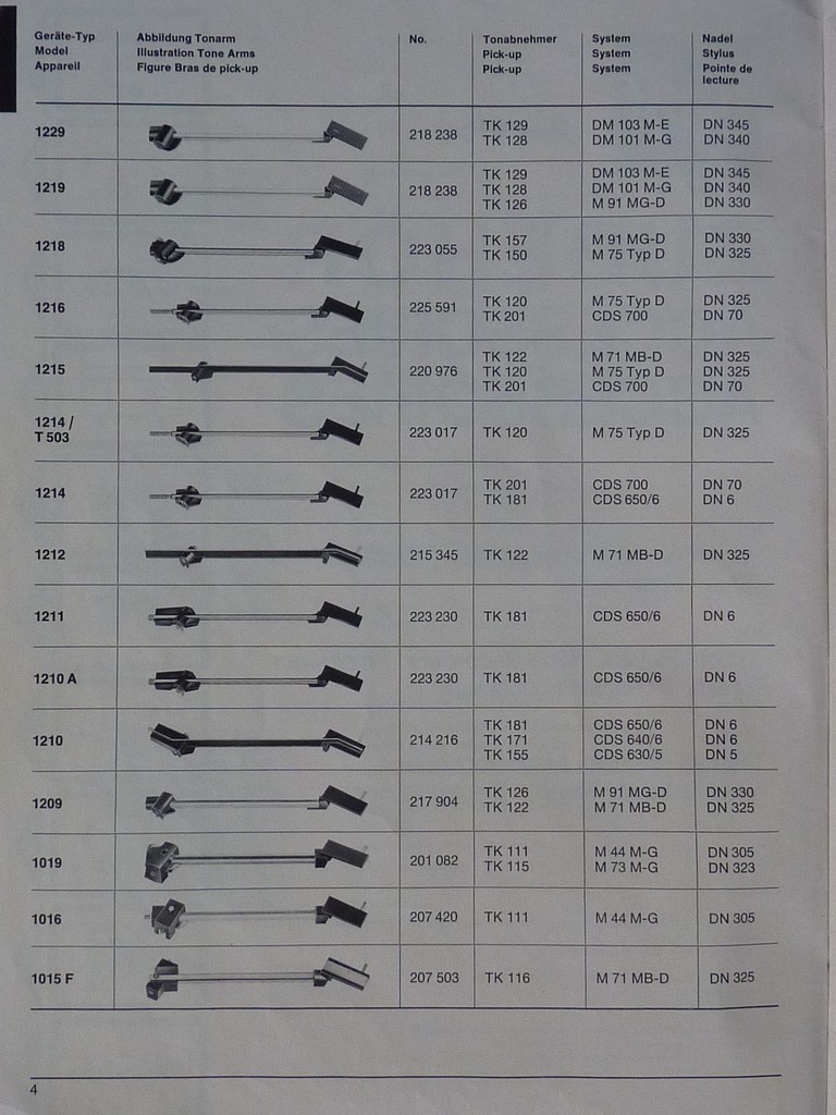

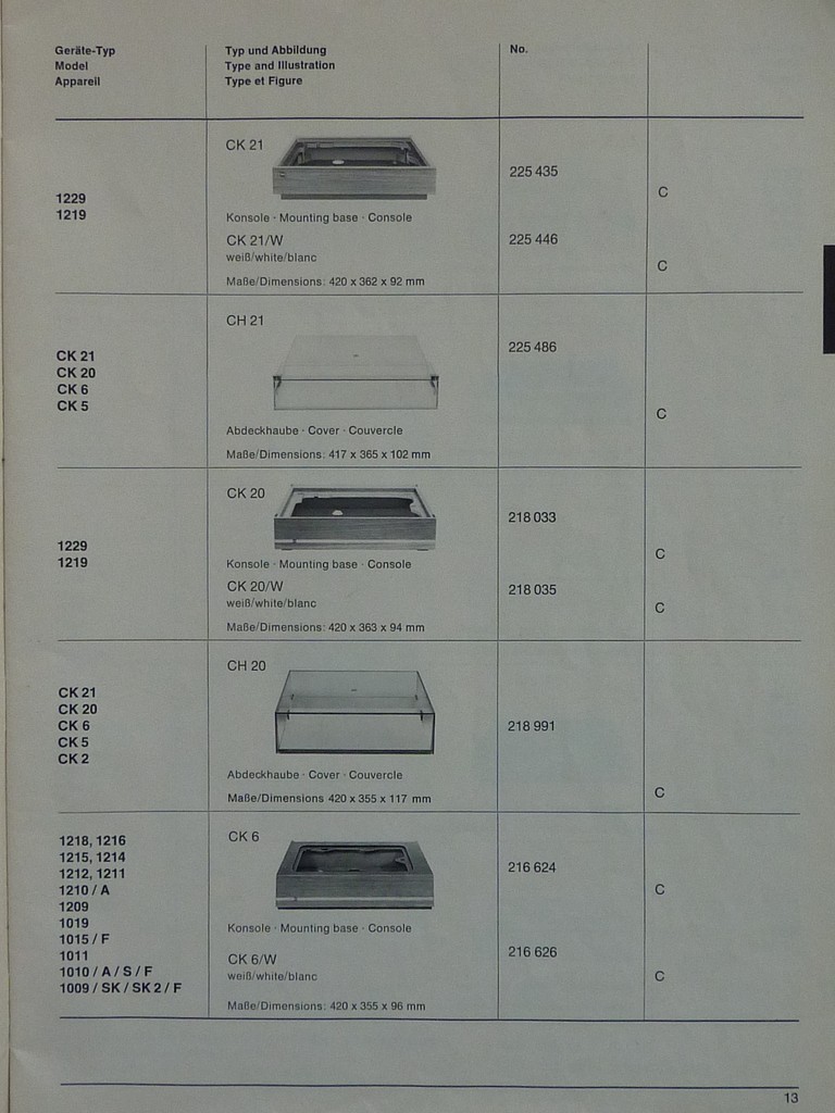

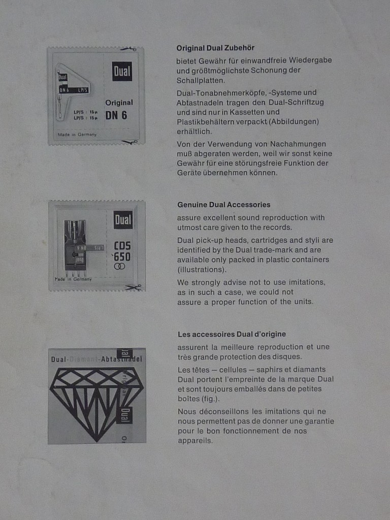

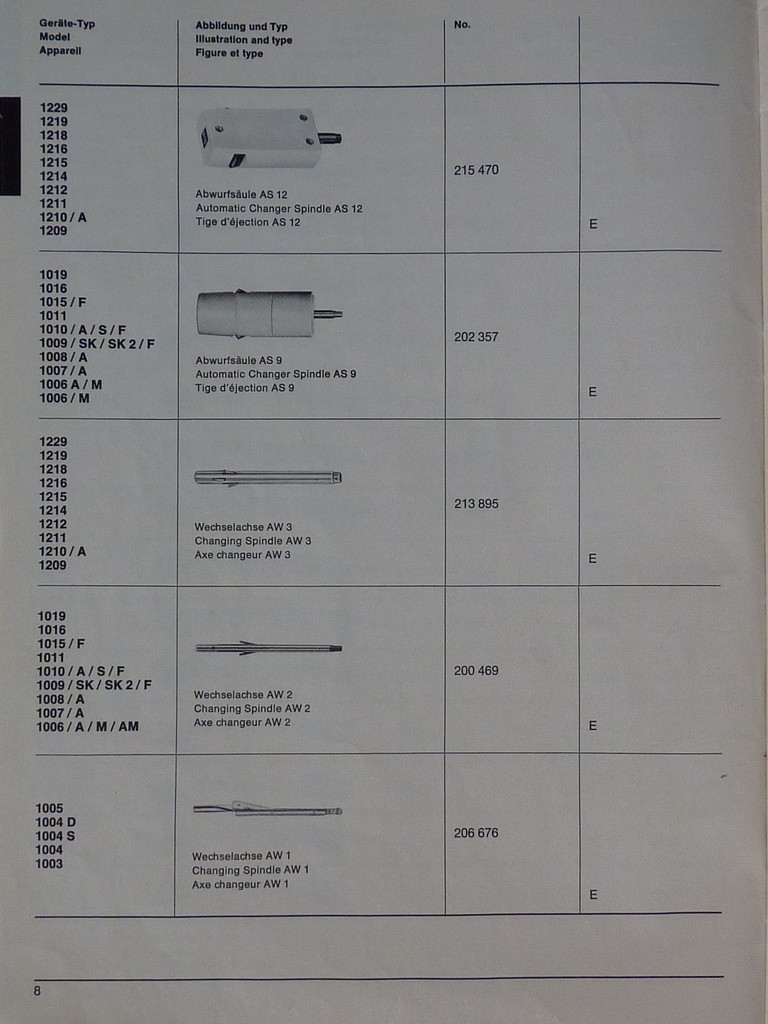

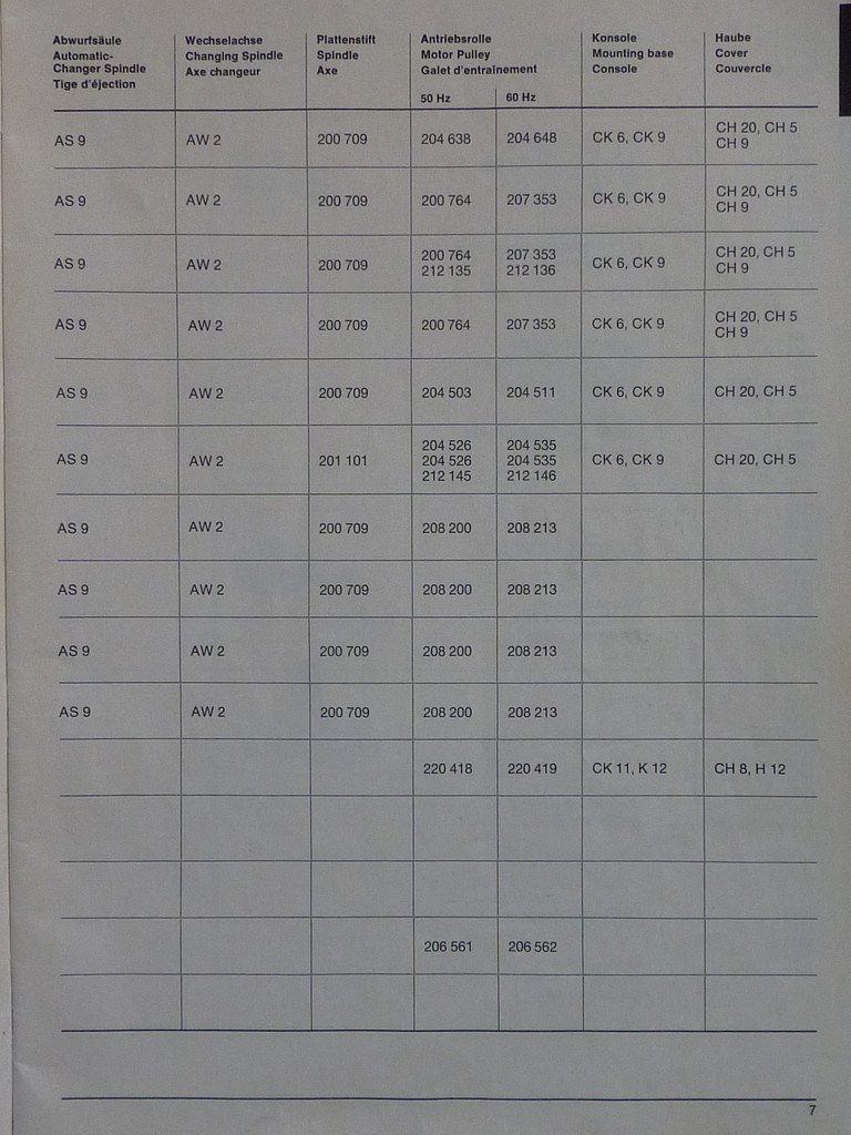

Document d' origine réservé aux réparateurs agréés Dual.
Cette firme en éditait une nouvelle version tous les ans ... Celui-ci date de 1972 et comprend l' ensemble des références et correspondances des pièces et accessoires disponibles.

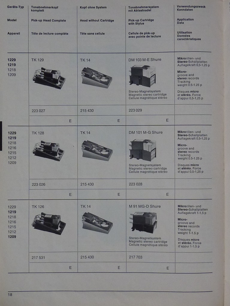

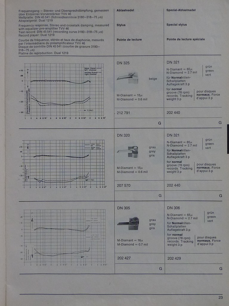

Messages : 6330
Re: Dual Table d' accessoires

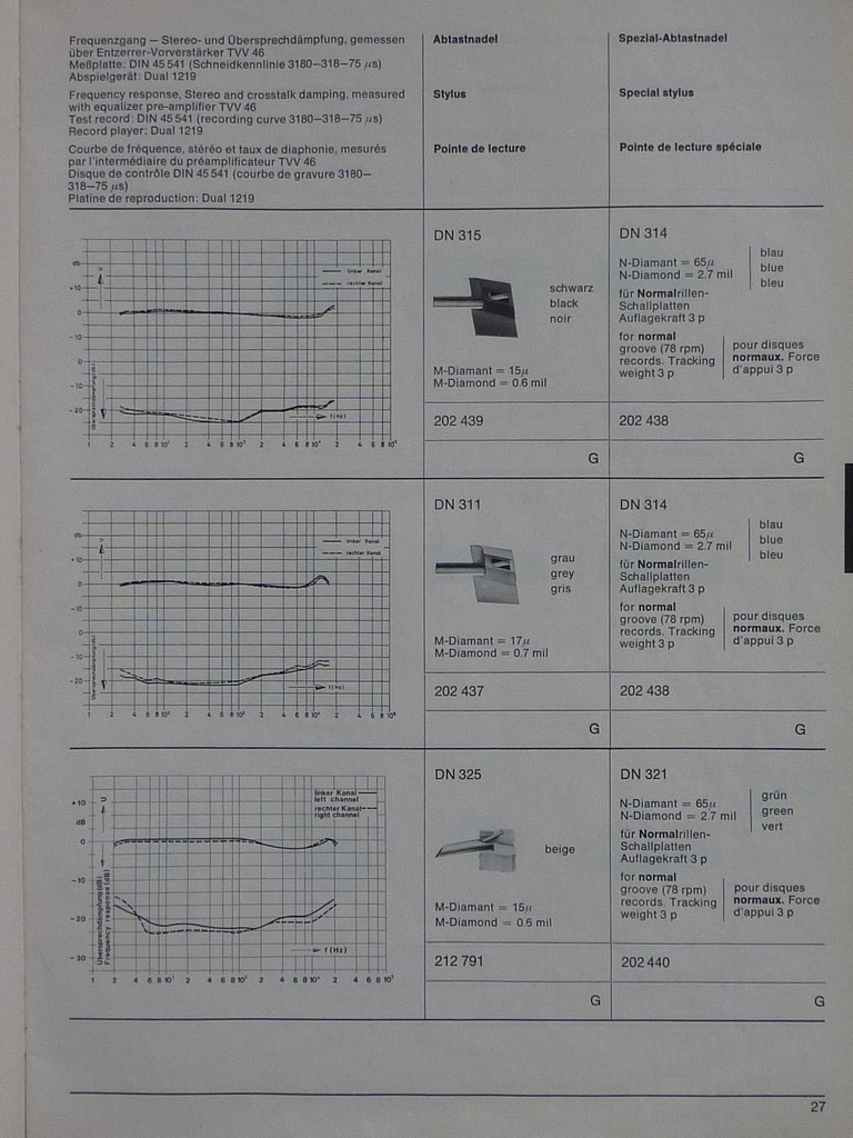

Cellules magnétiques

Genial Jean ! :merci: Vivement la suite.
Les infos sur les cellules disponibles pour chaque platine et les courbes des pointes... Je suis sur le cul.
