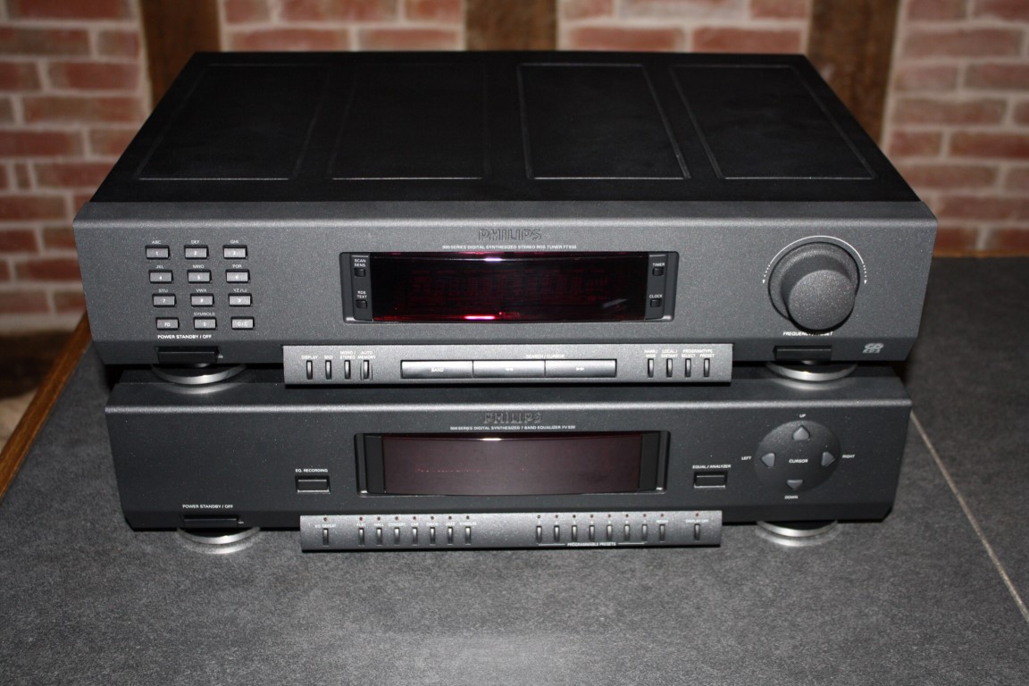

Voici la présentation de ce tuner Philips de la série 900 à savoir le FT930

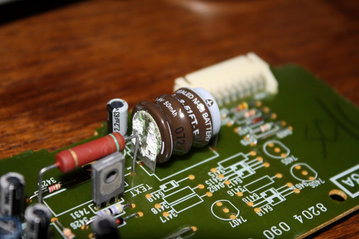

Je l'ai eu dans un assez bon état, complet avec sa notice, seul souci découvert lors du nettoyage : la pile de sauvegarde qui a coulé
Par chance la conception assez "vide " et la position tête en bas de la pile a permis d'éviter les dégâts.

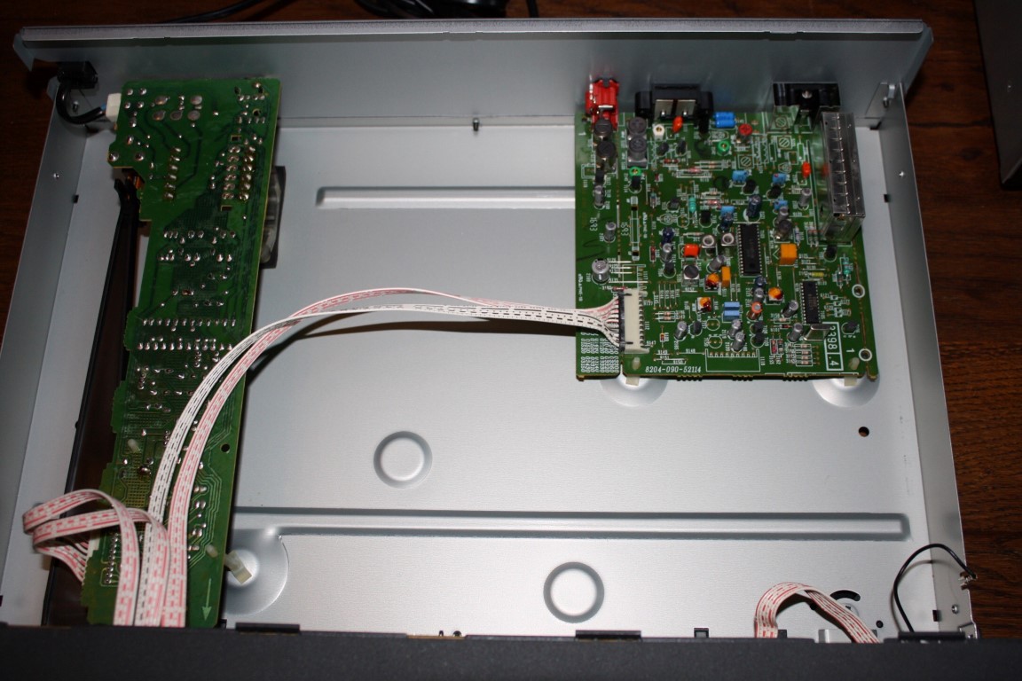

ouverture, démontage, lavage de toute la face avant+boutons, polissage de l'écran...

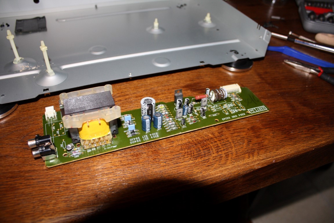

la carte alim et la fameuse pile NiCd

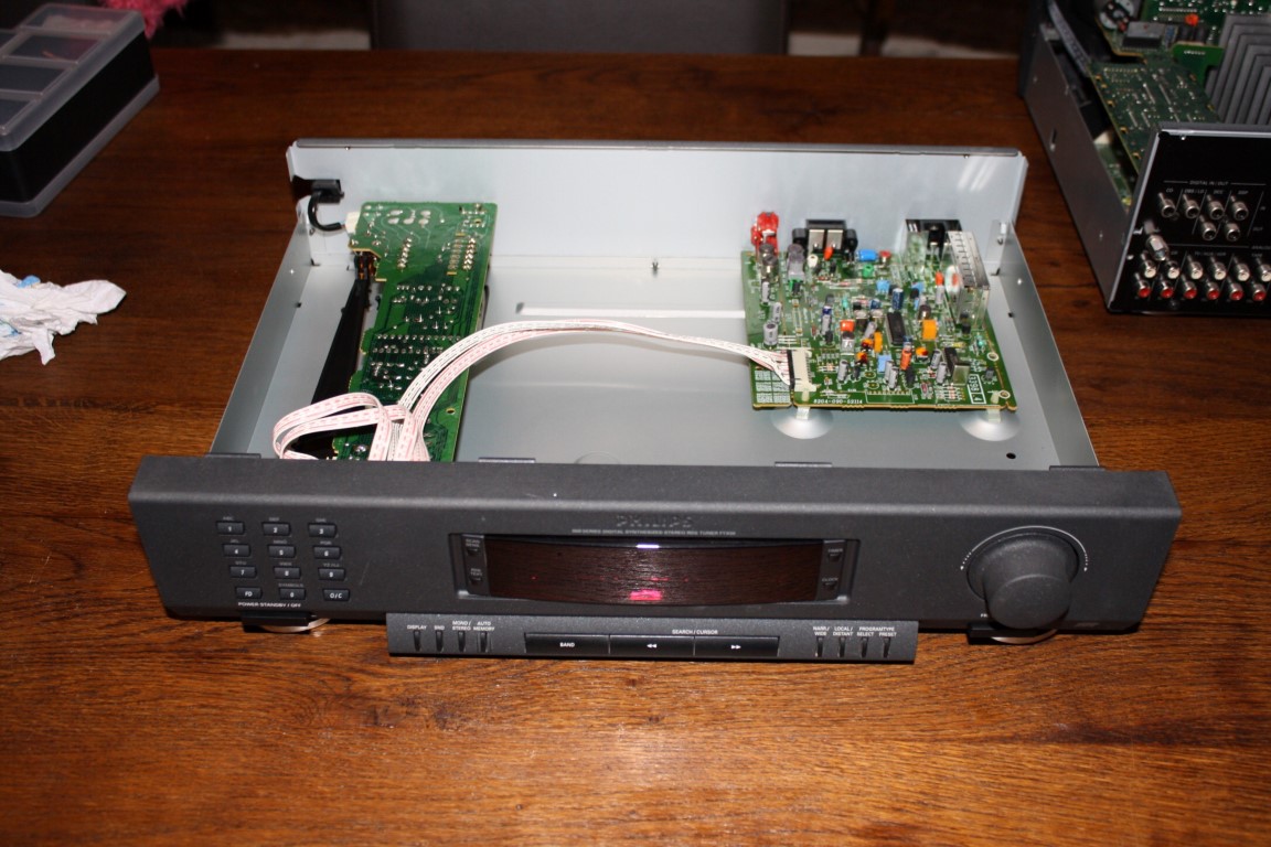

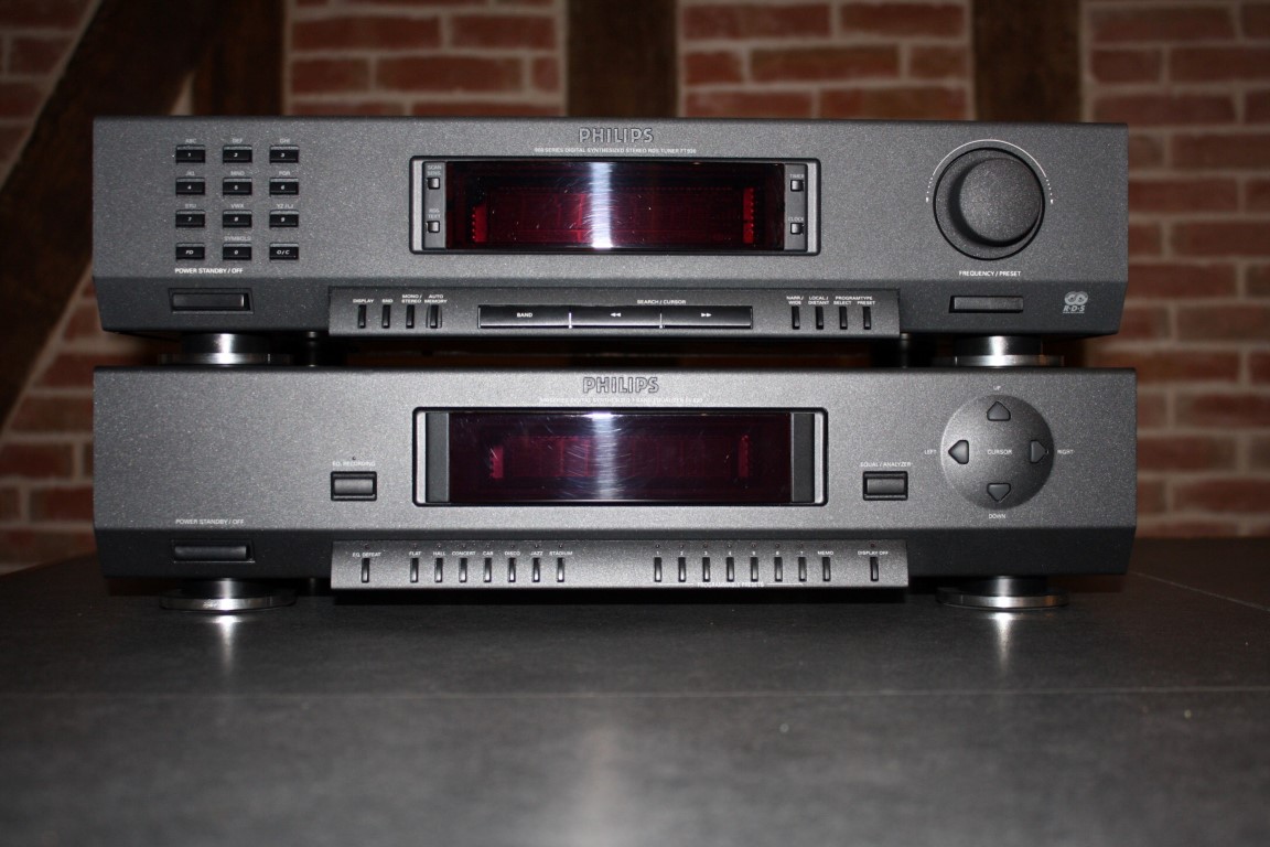

remontage et présentation avec son petit copain l'equalizer FV930
017 (Medium).JPG (184.2 Kio) Vu 13045 fois
018 (Medium).JPG (165.05 Kio) Vu 13045 fois

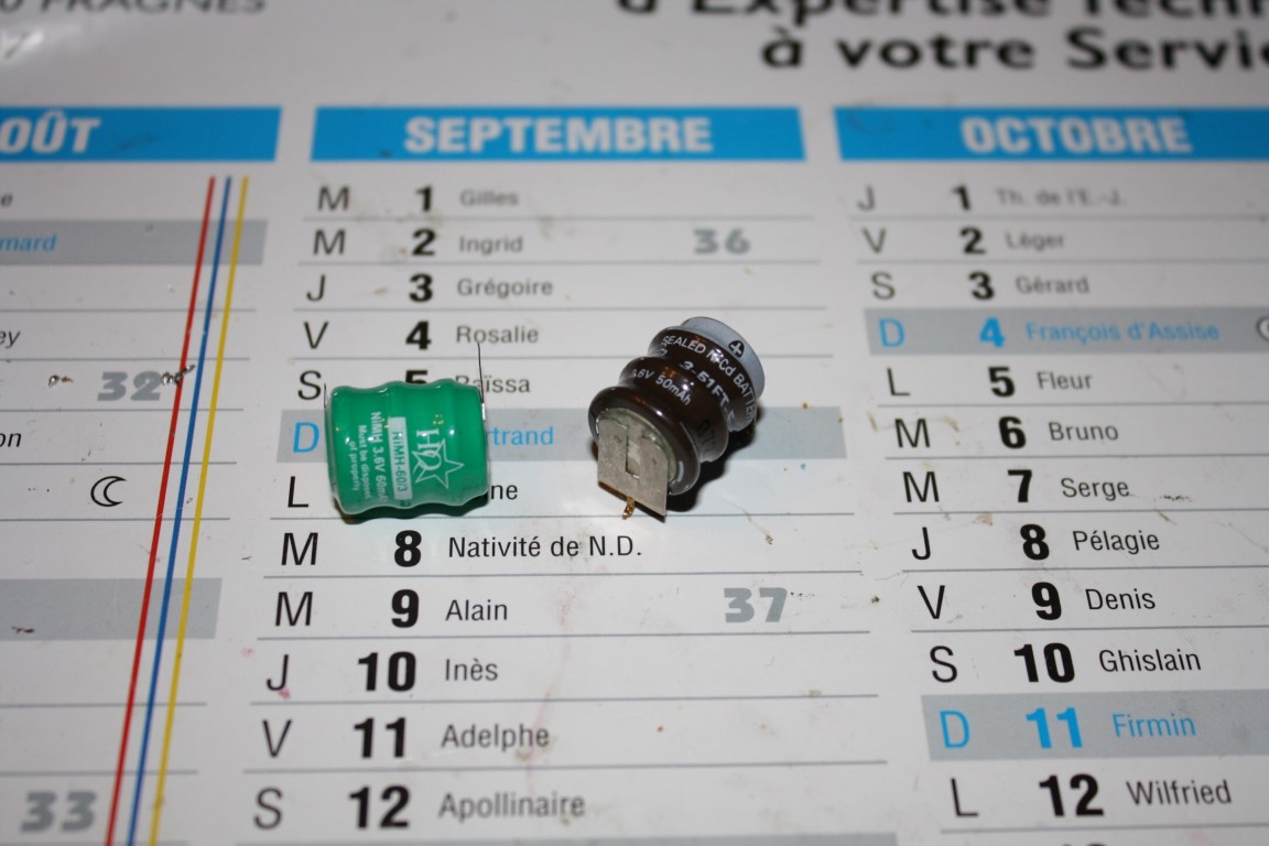

réception de la pile de remplacement, il s'agit d'une NiMh au bon format pour une poignée de figues sur la Baye

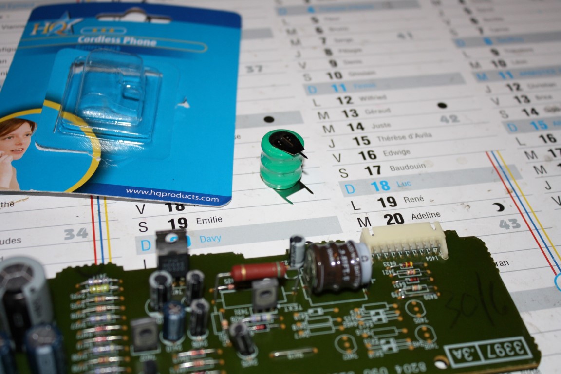

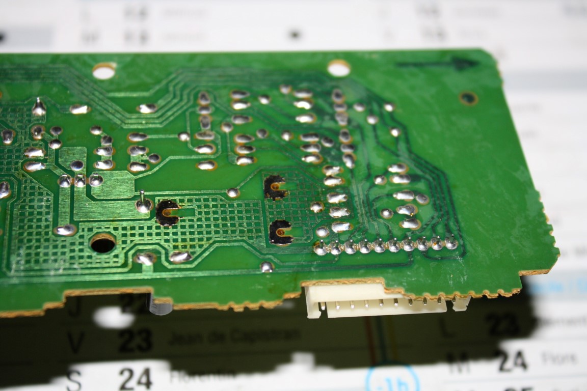

on attaque le remplacement, rien de bien compliqué
027 (Medium).JPG (131.33 Kio) Vu 13042 fois
028 (Medium).JPG (160.33 Kio) Vu 13042 fois
029 (Medium).JPG (163.69 Kio) Vu 13042 fois

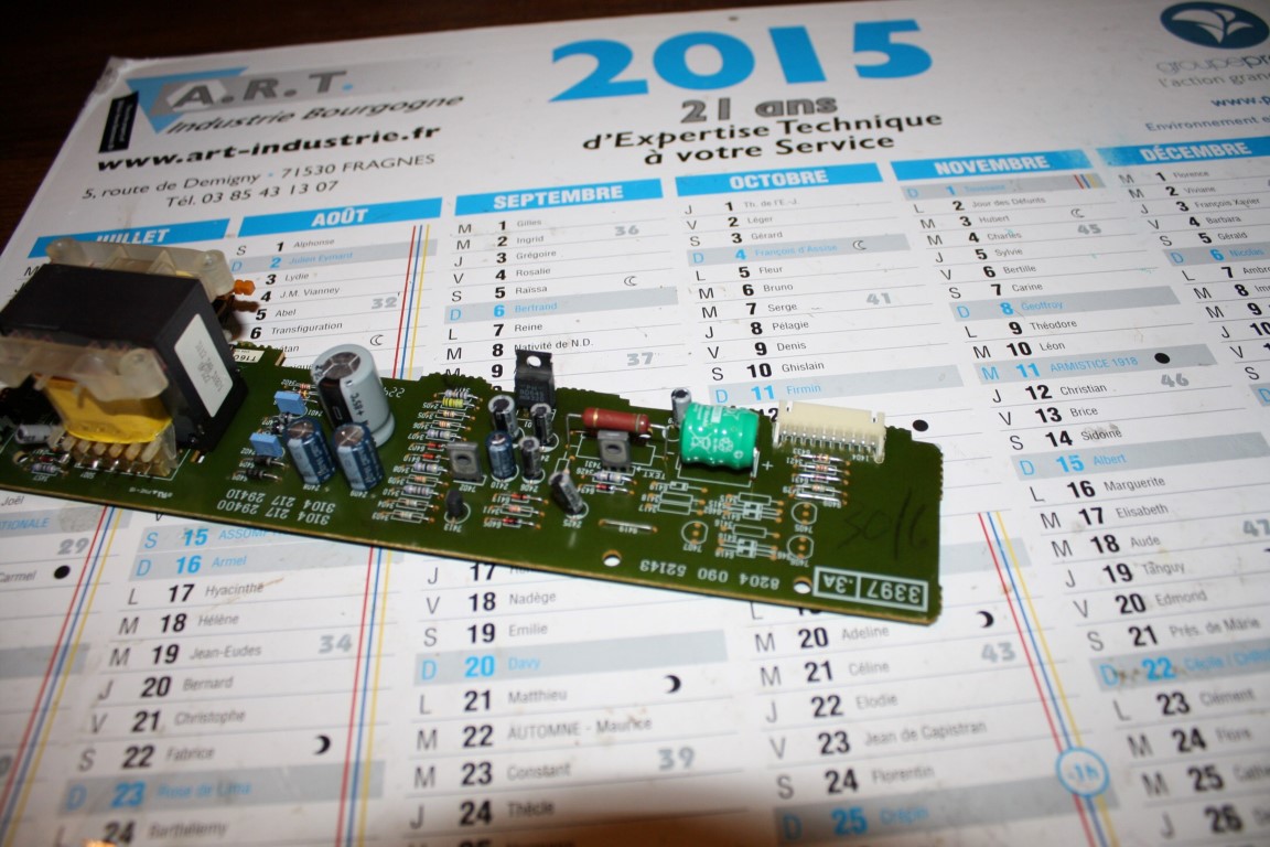

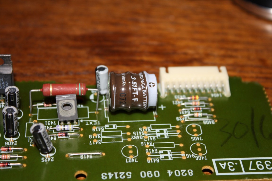

en place
030 (Medium).JPG (194.55 Kio) Vu 13042 fois

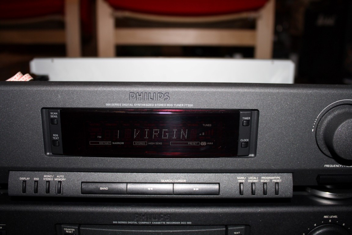

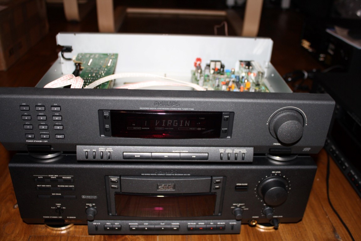

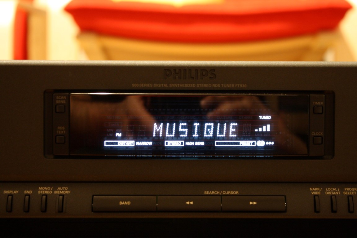

on allume
031 (Medium).JPG (152.08 Kio) Vu 13042 fois
032 (Medium).JPG (173.07 Kio) Vu 13042 fois
034 (Medium).JPG (120.19 Kio) Vu 13042 fois
En conclusion : un bon petit tuner, sensible, pratique avec son RDS et ses différents réglages, bien lisible au niveau de l'affichage, la molette rotative en metal taillée dans la masse assez lourde offre une belle inertie et pour finir, le plus important, le son est fort bon :bounce:
Bref un bon élément de cette série 900 de chez Philips, il y a toute fois un modèle supérieur, le FT950, mais je n'ai pas encore eu l'occasion d'en tester un.
