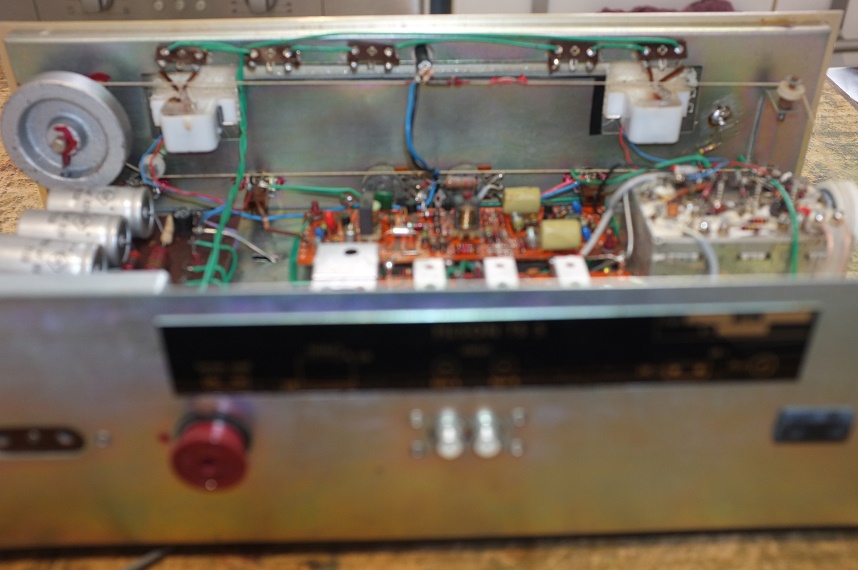

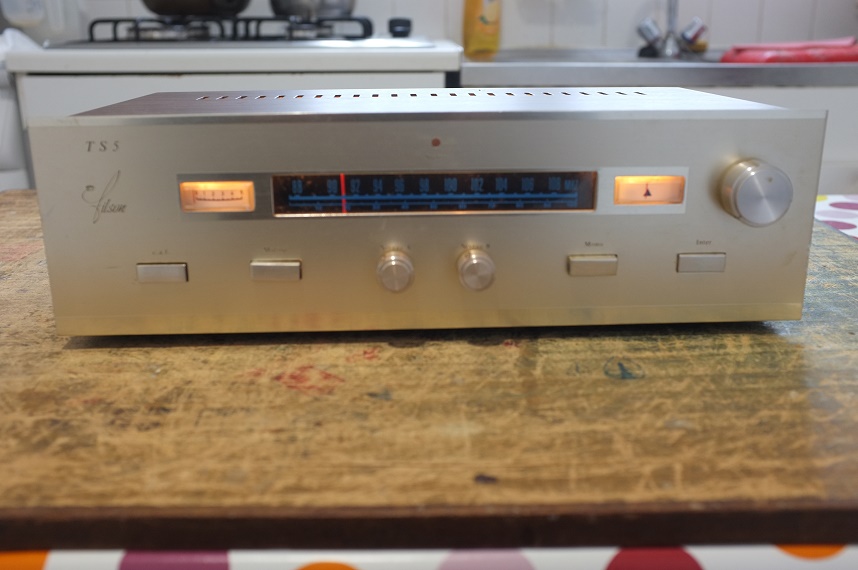

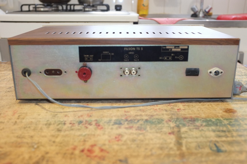

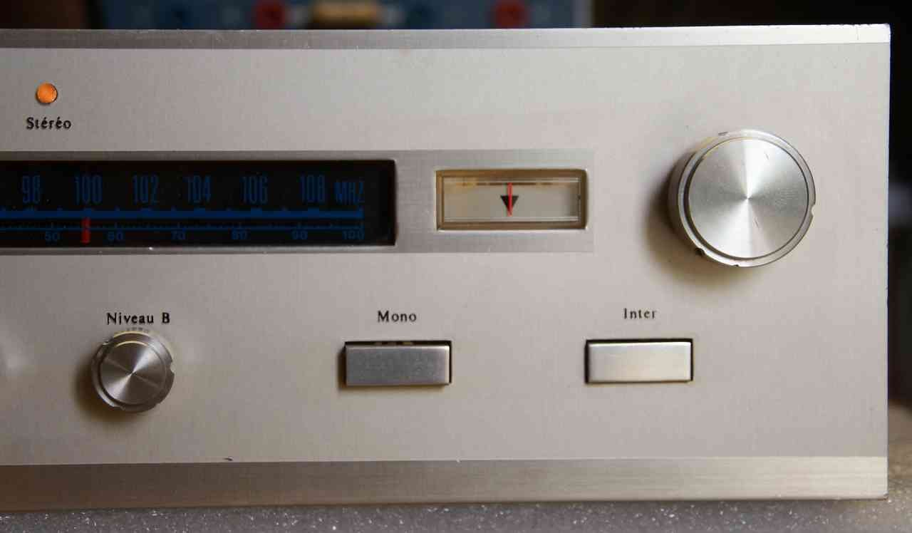

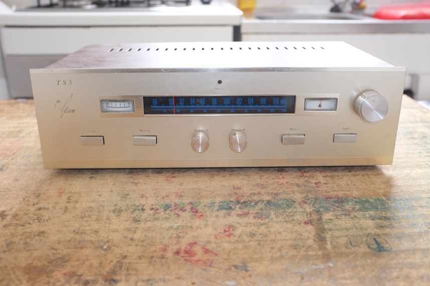

Voici des photo de ma dernière acquisition un Tuner Filson TS5:
Il fonctionne bien selon ce que je peux en juger eu égard à la mauvaise réception, je n'ai pas d'antenne extérieure et le proprio refuse d'en installer une.
Petite précision:
il porte le numéro 1199 et la série n° 175.
Yves

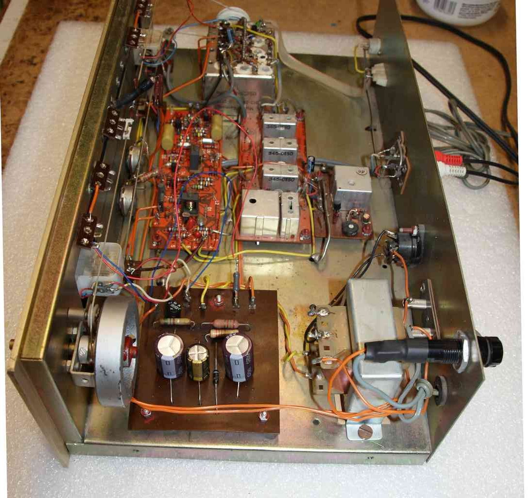

Des précisions techniques, la tête et le
module des étages intermédiaires sont des Görler.
par contre le décodeur ? On ne voit pas très bien.
Ces éléments ont été beaucoup utilisés, car d' excellente qualité,
pour les références haut de gamme.

Le décodeur est le 327-0040 Gorler sorti en 1973 ,remplaçant le 0032.
J'ai un TS5 plus ancien présentation différente ,0032 en décodeur ,sera présenté après remise en état .
Alain..

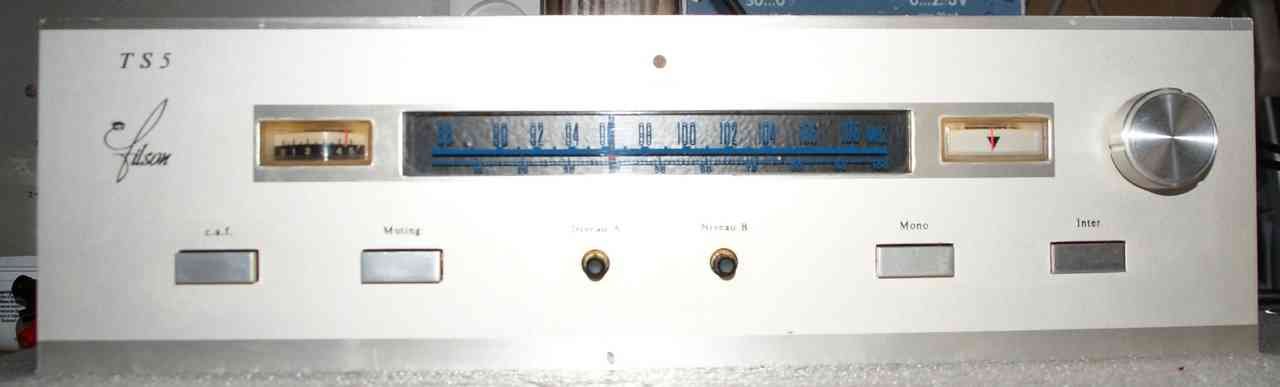

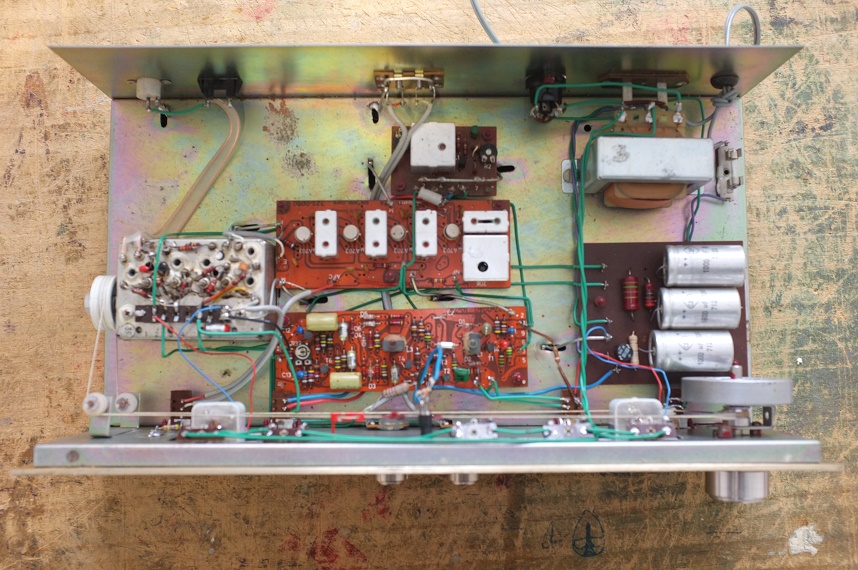

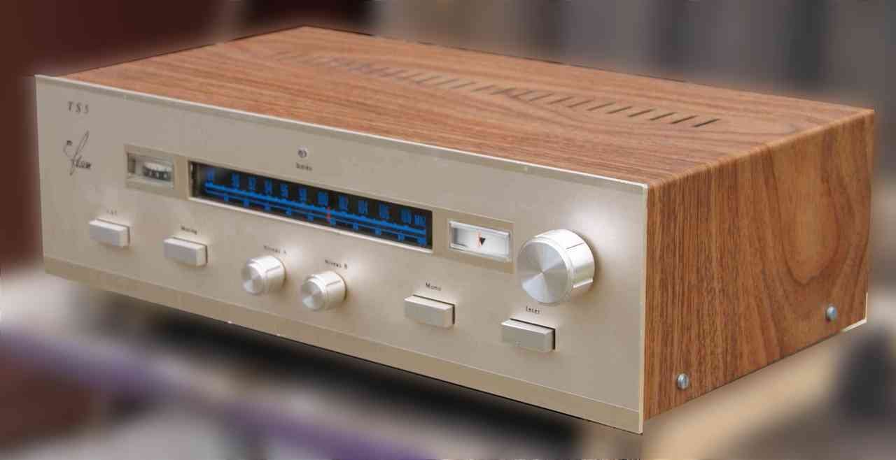

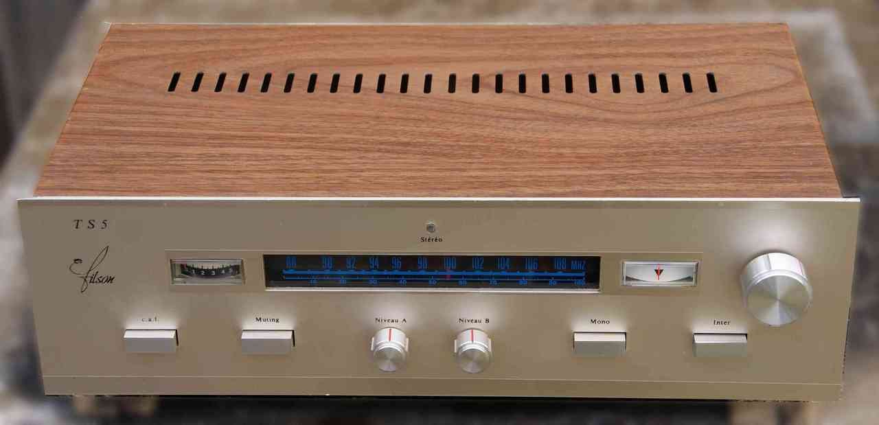

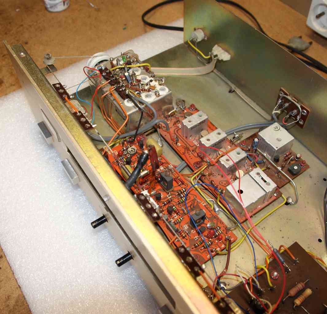

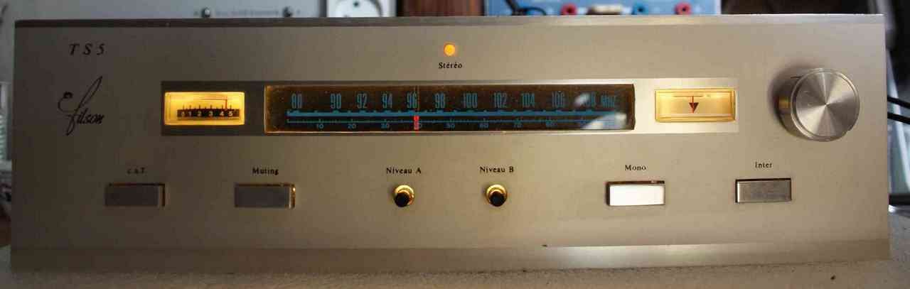

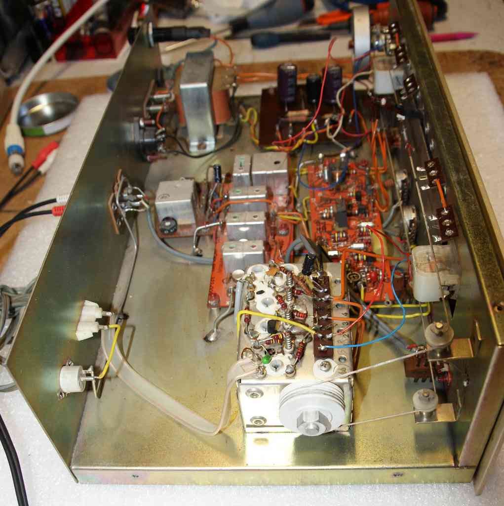

On va donc continuer la présentation du même appareil mais plus vieux d'un an (février 74) ,il vient d'être remis en état cette semaine .

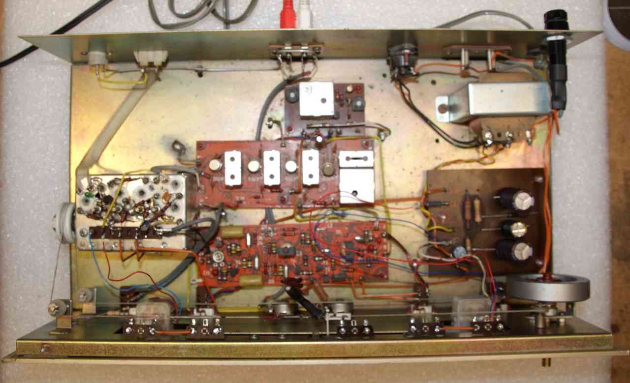

Toujours les modules Gorler à l'intérieur
Tête HF 4 cages 312.2433
FI 322.0050
Décodeur 327.0040
Silencieux 322.0010

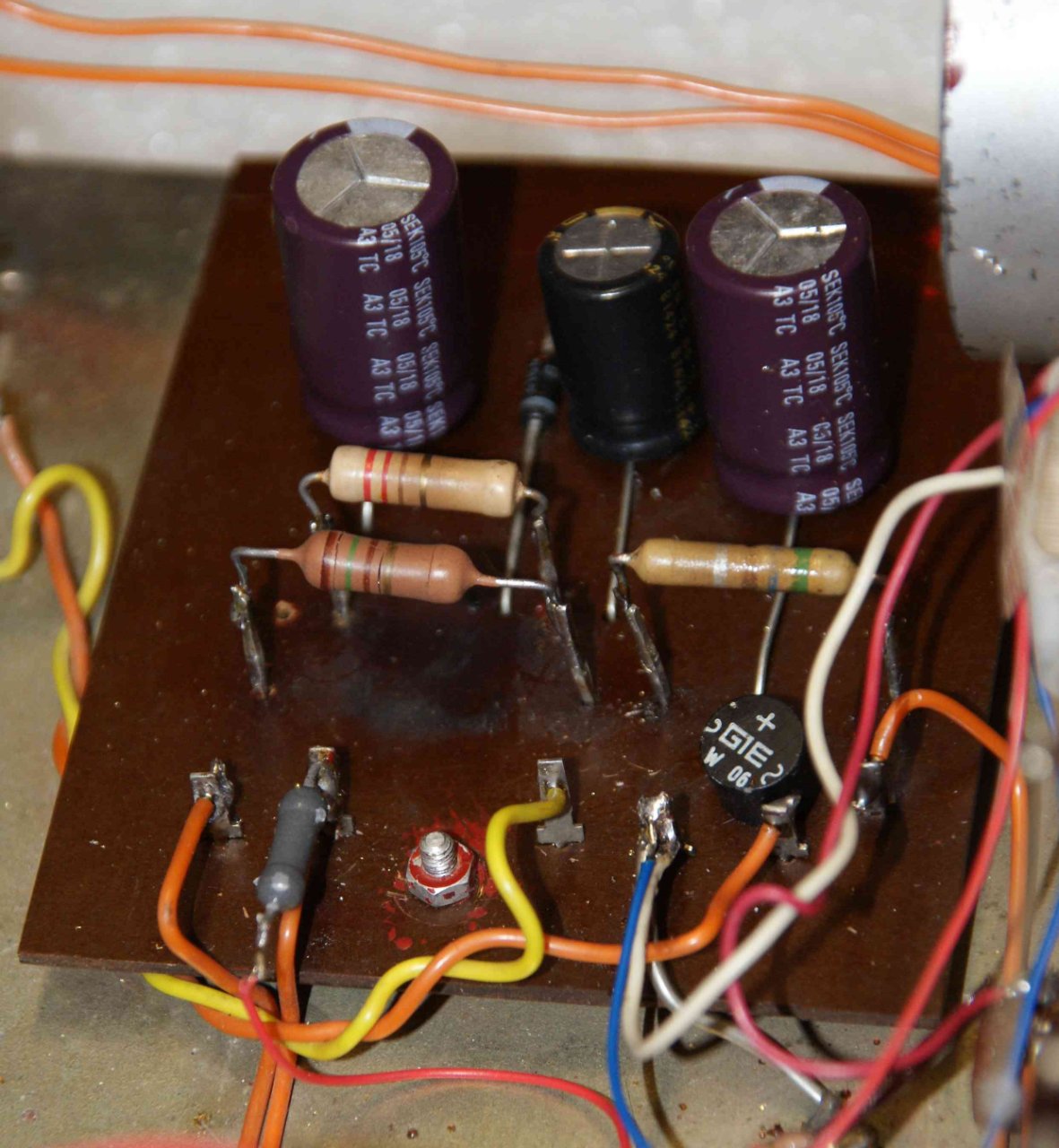

L'alim est de conception Filson ,capacités d'origine toutes HS .
Le porte fusible interne à été remplacé par un modèle plus sécurisant sur la face arrière.
pendant les tests

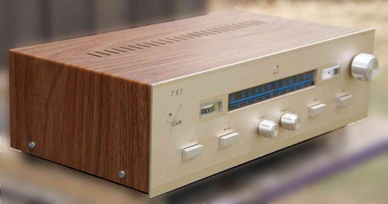

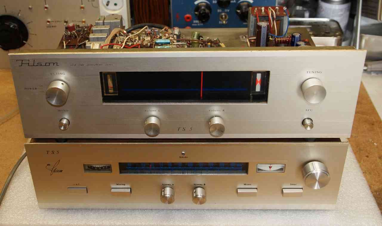

Ci dessous avec son grand frère que l'on va tenter de faire revivre, même référence mais de début 71 ,sera plus problématique vu les galvas particuliers HS (imitation oeil magique des modèles à tubes) et les modules "Gorler" moins soignés que ceux présentés le décodeur étant le modèle précédant 0032,le reste modules identiques mais de génération précédente.
Le câblage laisse aussi beaucoup à désirer ,mais bon il a plus de cinquante ans ,on va pas trop le charger non plus .
