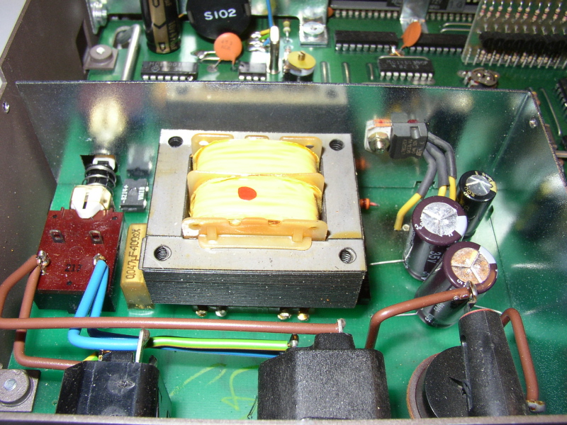

Passage d'un tuner FM4 entre mes mains.
Changement de l'accumulateur qui avait coulé !
changement de tous les chimiques,
Changement du régulateur de tension.
2 RCA en lieu et place de la DIN 5 broches.
carte mère
carte mère
carte mère 1.jpg (296.76 Kio) Vu 10900 fois
la partie alimentation
Alim QUAD FM4.jpg (324.73 Kio) Vu 10900 fois
