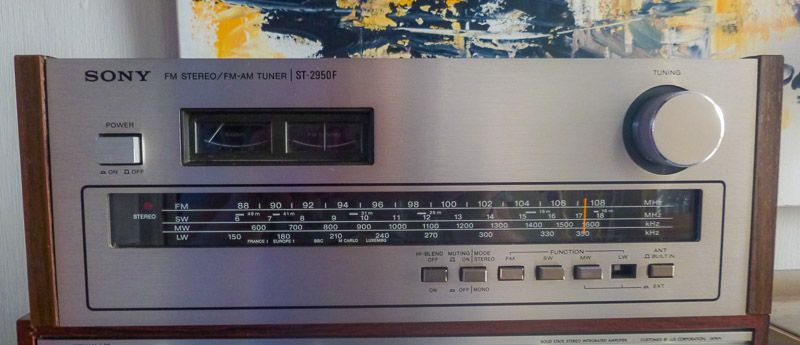

Voici quelques photos de l'engin après un bon nettoyage car entreposé tel quel sans boite ni plastique :pleure2:
Malheureusement il manque le bouton LW, il est fonctionnel mais manque le bouton de garniture

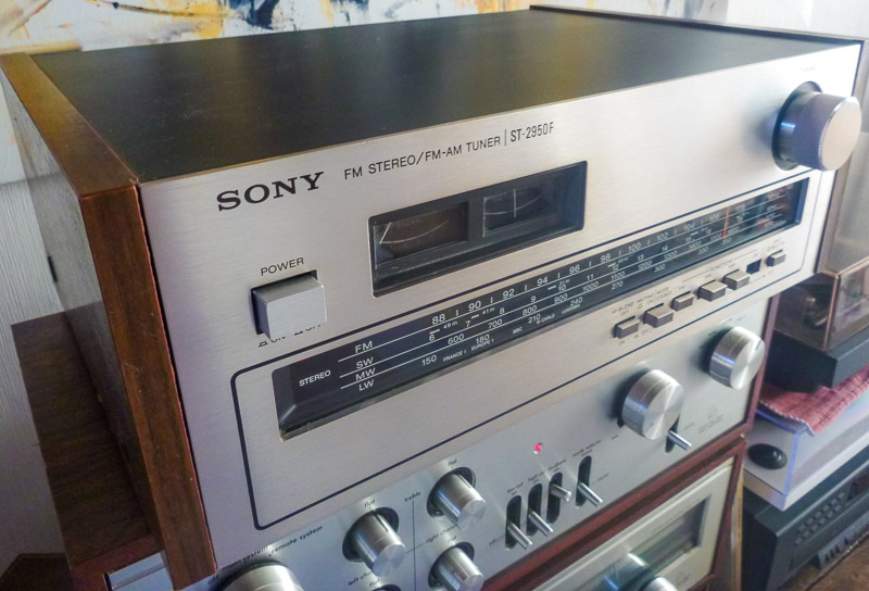

Le capot à du subir de gros travaux malheureusement, débosselage car il y avait un coup, et un coup de peinture après ponçage de la rouille

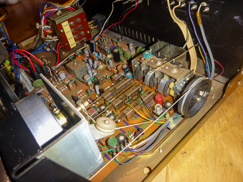

l'intérieur ça à l'air du solide

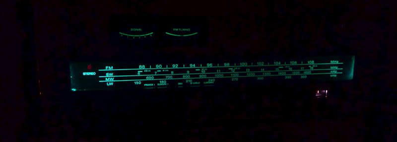

de nuit
les deux ampoules à filament était hs gauche et droite et les papiers de protection complètement grillé. J'ai du complètement démonter les supports pour changer ces cartons micacés, par contre j'ai opté pour du led car je n'ai pas retrouvé les même ampoules ou à un prix plus qu'exorbitant sur la baie. J'ai donc placé un petit pont redresseur pour stabiliser les 12v. J'aime bien la couleur bleu vert qu'il donne.
Il a de la gueule avec ses côtés en bois et sa grosse façade alu. Par contre à l'écoute je n'ai pas été transcendé.

Très beau tuner et ton changement d'ampoules par des leds lui va bien même si ça ne fait plus d'origine.
J'adhère à ce changement.

oui c'est vrai mais tout est réversible si un jour je trouve des ampoules ou le prochain .....
les ampoules led sont mises simplement à la place de celle à filament. Et le petit module est facilement dé connectable.
