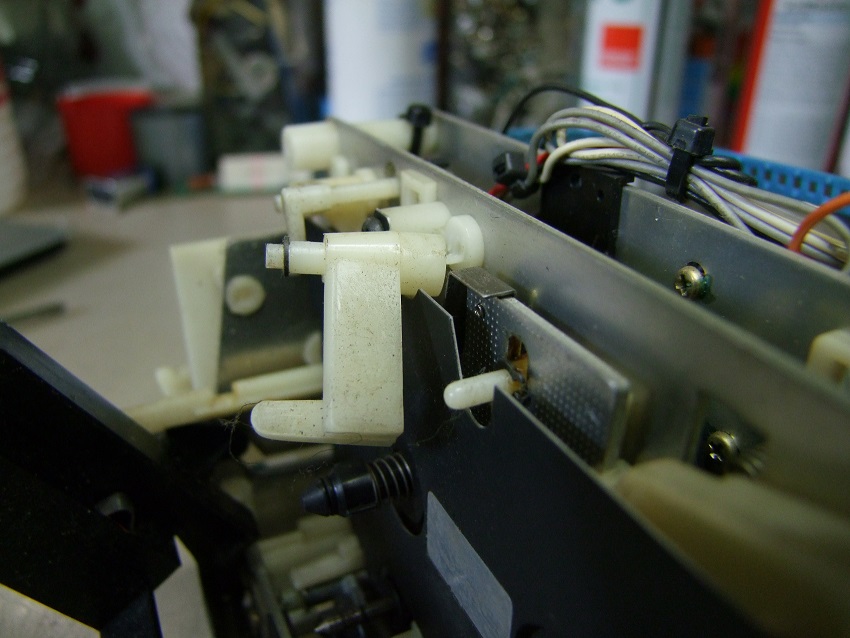

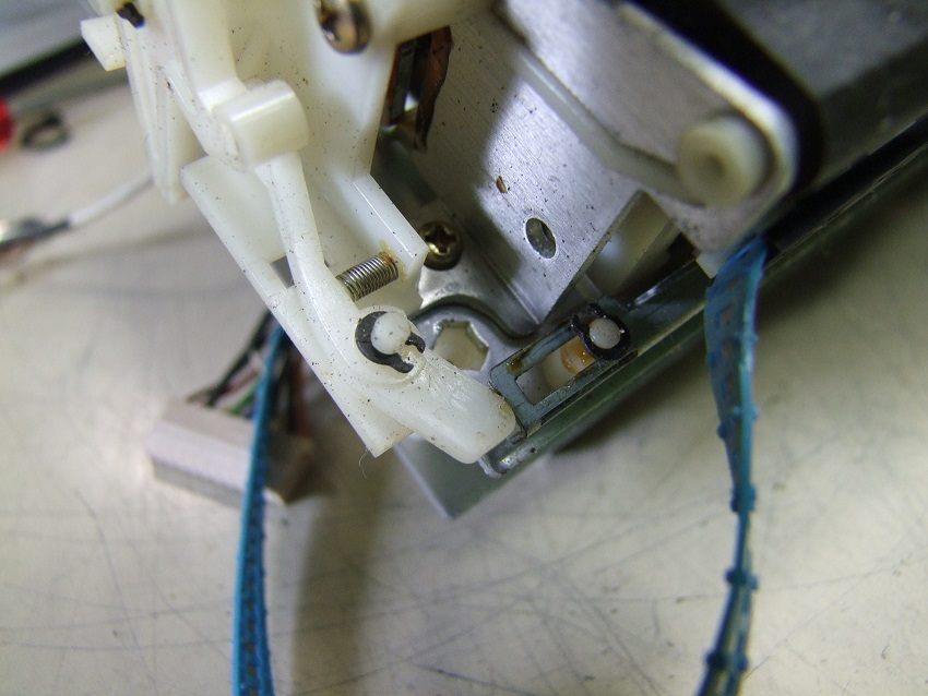

Bonne lecture , une autre pièce a cassé , l'ergot de gauche qui tiens la porte , heureusement que j'ai des pièces , la suite tout doucement , j'ai aussi une 480 silver récalcitrante :autralia:

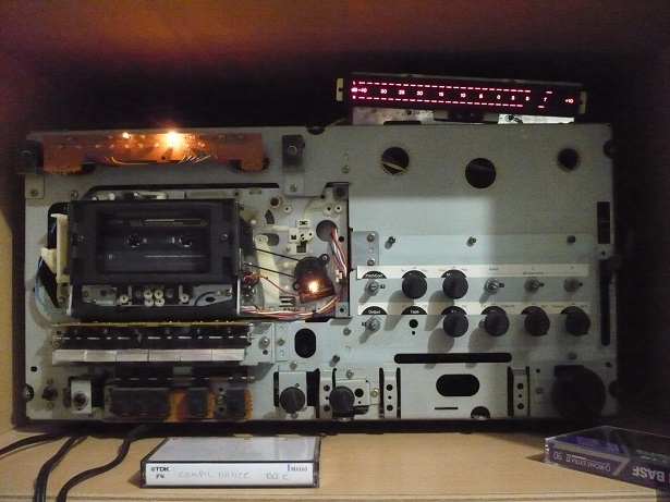

j'ai démonté entièrement la mécanique et changé la courroie ainsi que l'idler , graissé et lubrifié ce qui le devait , réglé la vitesse , verifié le tracking et l'azimuth en play , en lecture ça :bargraph: , la preuve :
le pleurage est pas mal
W&F Nak 3000.jpg (89.79 Kio) Vu 17598 fois
W&F Teac 3150.jpg (91.93 Kio) Vu 17598 fois
peut encore être amélioré , les volants de cabestan sont bien sale ( bain d'acétone à faire ) et les galets seront changés.
au début , j'avais un 400hz , maintenant je n'ai plus rien , j'ai la lampe du SX qui clignote et l'auto-calibration ne se lance pas , mais dans le compartiment où on mets les piles , le logement est cassé ( pas de contact entre le + et le - des piles ) , va d'abord falloir que je regarde la ....
à suivre

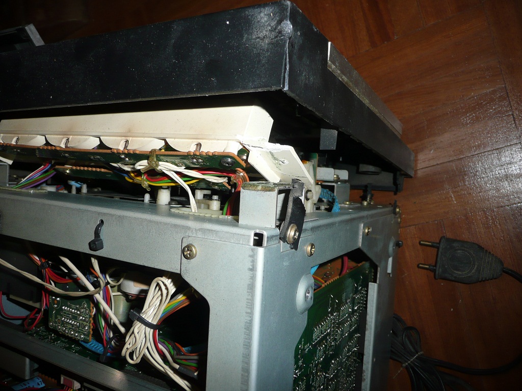

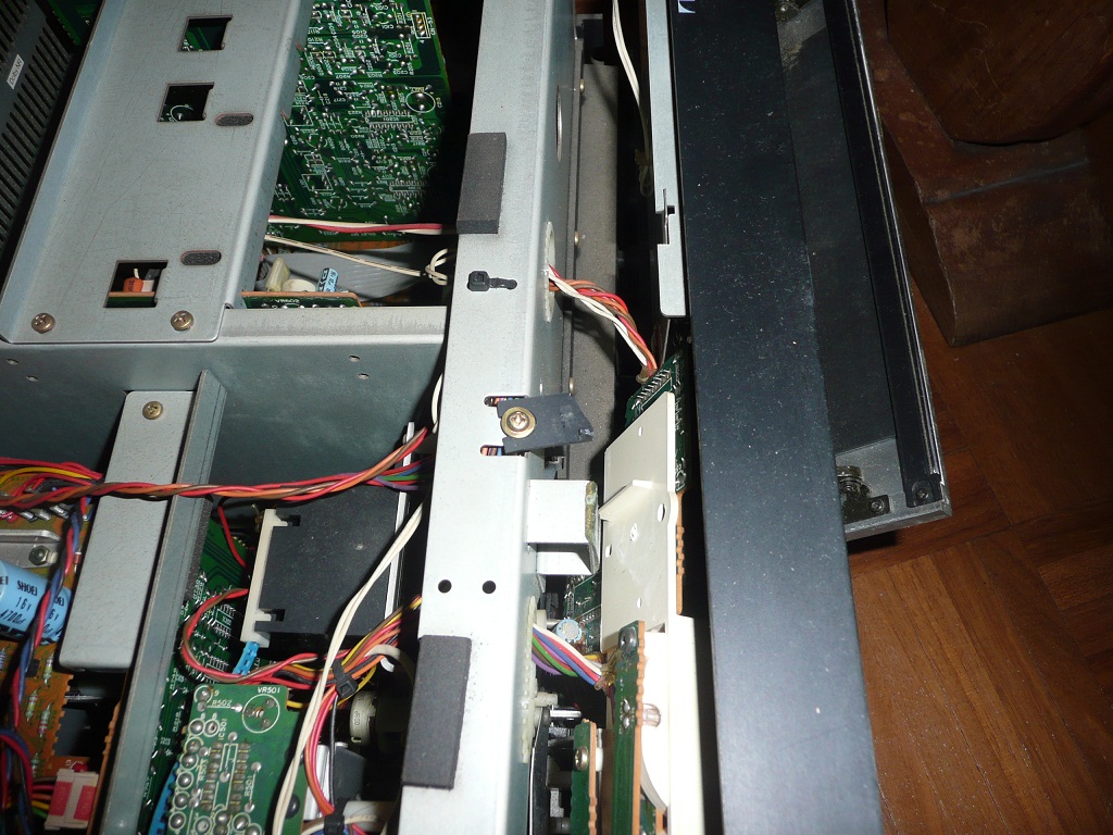

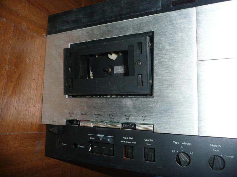

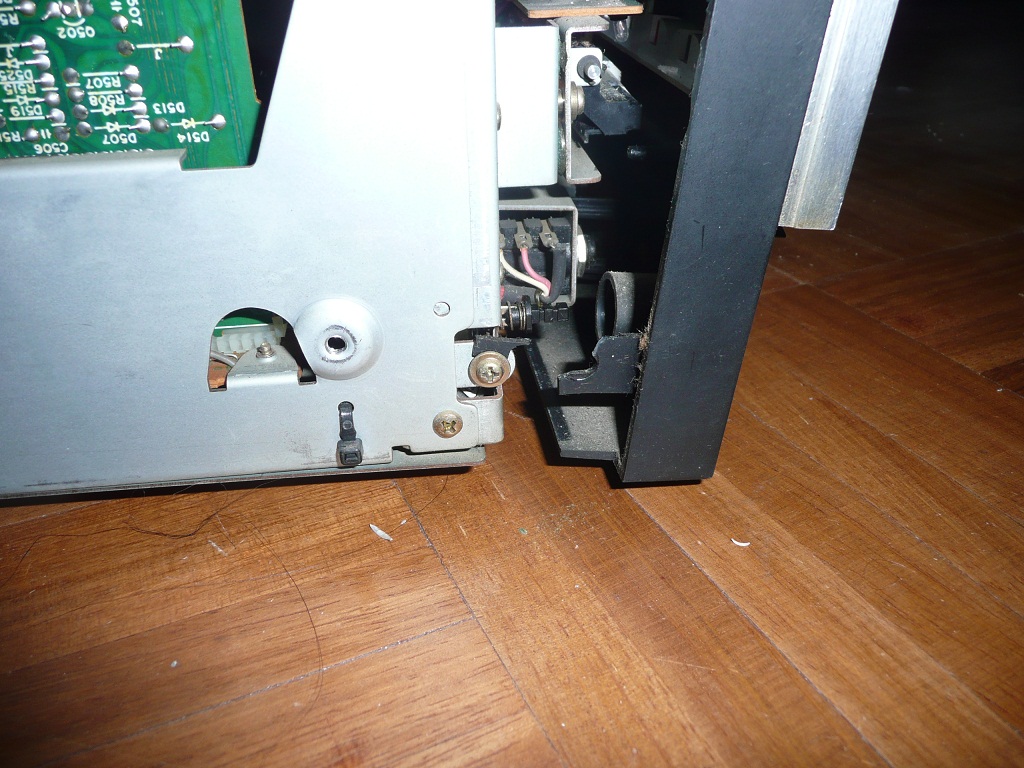

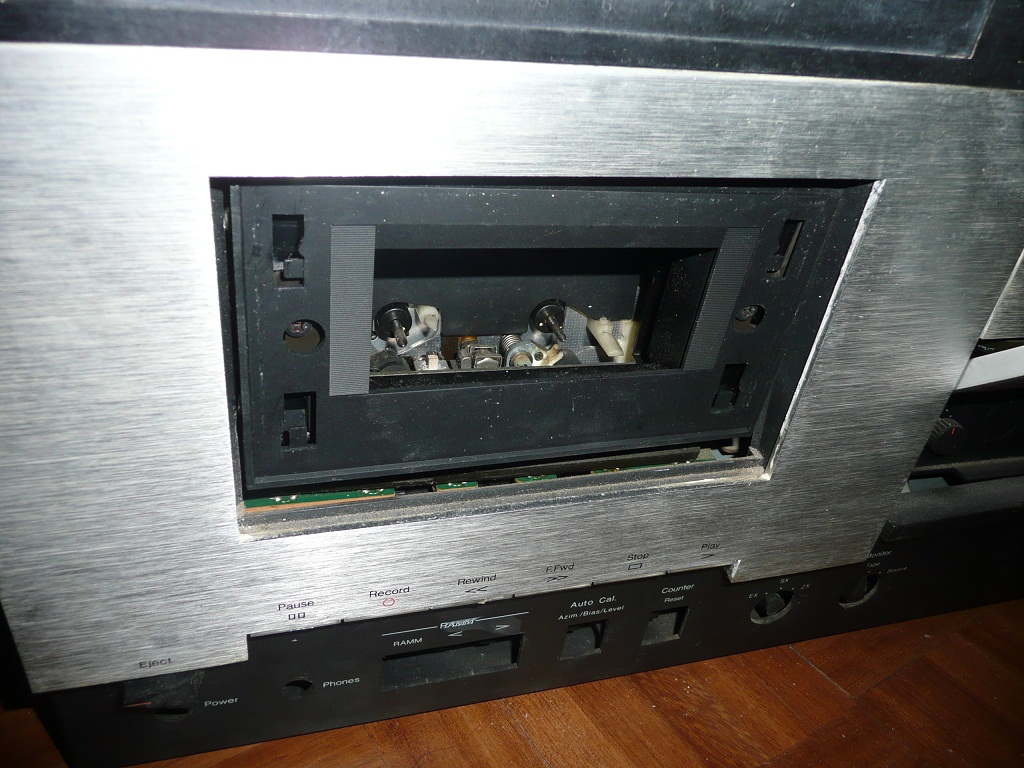

donc voila les phots de la bête au 1er déballage ....
Band'O'Fil Member's
crashgarrett
Messages : 1160
Re: Nakamichi 700 ZXE
Message par crashgarrett »
voila , il l'avait bien remise en état , mais malgré un super coli , les pièces recollées , se sont re cassé , je repars donc presque à zéro :autralia:
