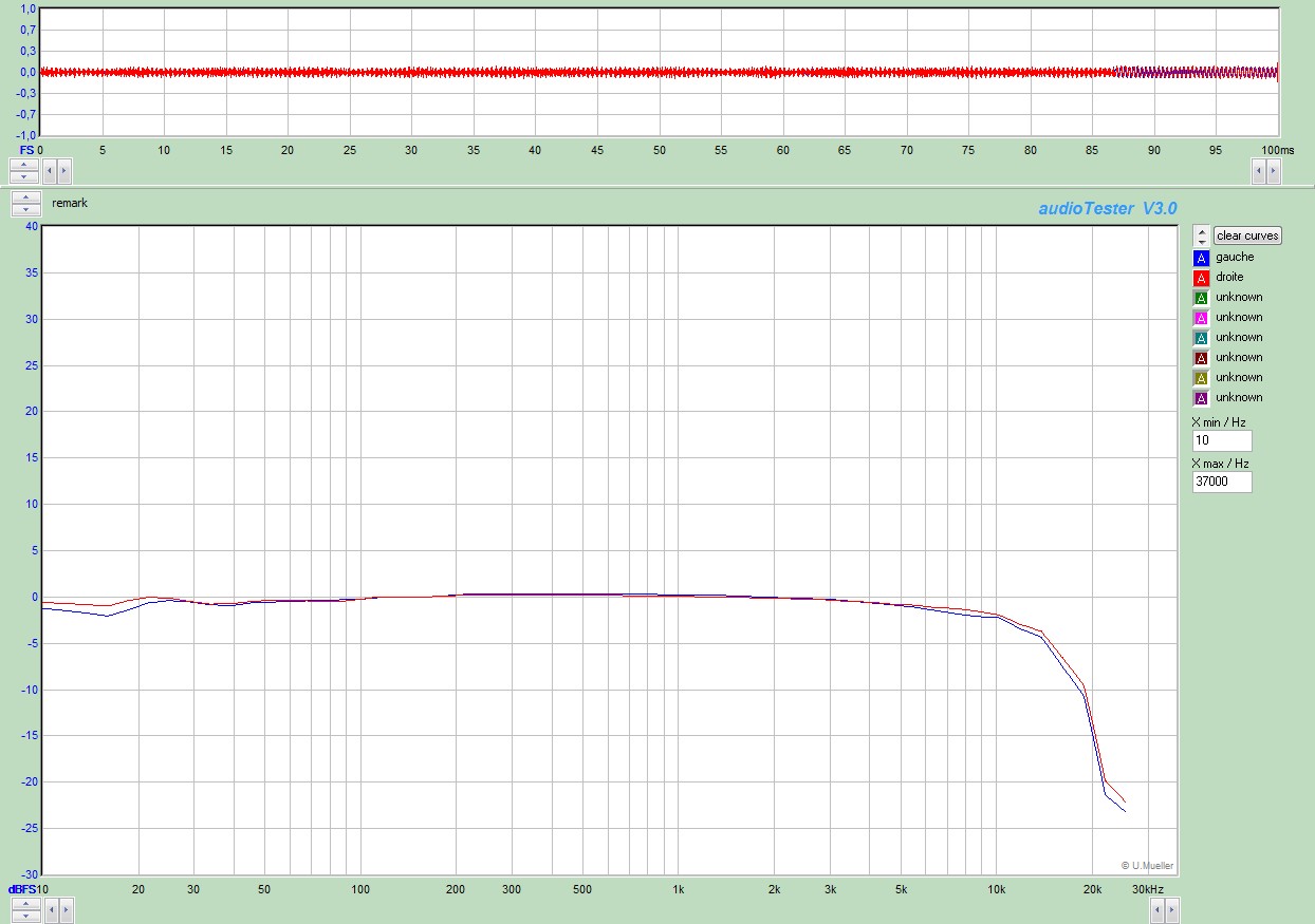

si tu prends bien le temps de calibré ta k7 avant ton enregistrement elle devrait te donné de très bon résultat
sans Dolby :
avec Dolby B calibré :
avec Dolby C calibré :
quand même , moi qui était moyennement pour
sur un autre forum , je me serais fais bannir pour 8 jour
sans Dolby :

Du coup test en REC , sur la ZX9 une TDK-SA-C60 de 1985 , sur la ZX7 en Play , l'enregistrement d'une émission qu'il y a eu sur FIP après la disparition de David Bowie sur deux TDK-SA de 1995 , prêté par l'heureux propriétaire de la 1000TT
, je voulais la mettre au début sur le Dragon pour pouvoir profité d'un reverse rapide , mais j'ai un peu moins d’aiguë en reverse sur une voie , bah oui elle est pas finie de réparée ....

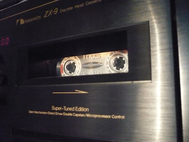

merci Michel256 , ton plexi est très facile à découpé :
Band'O'Fil Member's
Band'O'Fil Member's
- Messages : 154
- Enregistré le : lun. 12 nov. 2012 22:15
- Localisation : Doubs
Re: Nakamichi ZX-9
Cool ! ça fait plus pro
