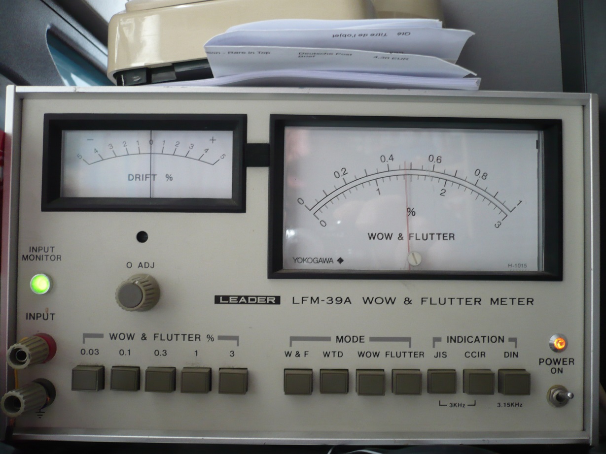

son pleurage
galets fraichement nettoyés
je te conseil d'acheté des cotons tige avec de l'alcool isopropylique et de le faire régulièrement :autralia:
j'ai aussi démagnétisé l'ensemble
je l'emballe et elle sera déposé au relai demain matin :yes!:
