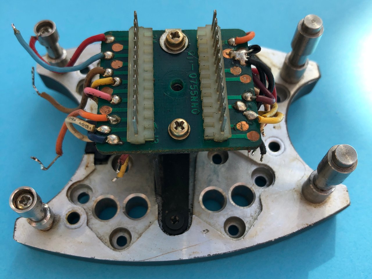

Bonjour tout le monde,
Ben pas si facile que ça .... impossible de sortir la tete de lecture 2 piste de son second blindage, malgré une immersion acétone et ensuite diluant... :couik:
Bon la tete de lecture 2 piste n'ayant pas trop souffert on va la réutiliser au meme titre que la tete de lecture 4 pistes....
Voici le support des tetes tel qu'il se présente après demontage.... whaouh ça fait peur....
bloc vide.jpg (190.44 Kio) Vu 13511 fois
J'attends de nouvelles vis allen poour la fixation des tetes en remplacement des tete philips...
Et après je reviens vers vous
Amitiés
Denis
