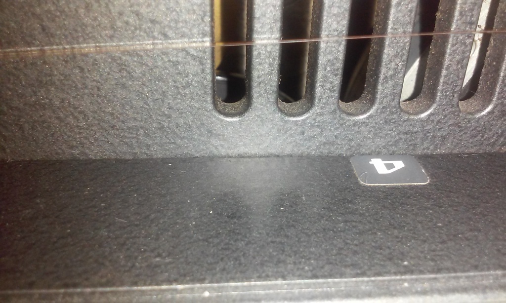

Comment savoir si j'ai la version 4 pistes ou 2 pistes des têtes ?
Avec des photos (pas belles mais bon je fais avec ce que j'ai...)
bon la j'ai un 4, j'imagine que ça veut dire 4 pistes ?

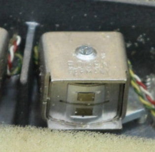

Se pourrait-il que l'alignement des têtes soit la cause de ce problème ?
Sur le Royal c'est le bloc de têtes complet qu'on change pour passer de 2 pistes à 4 pistes.
On commence par enlever le petit capot inférieur qui cache le chemin de bande puis on dévisse les deux molettes qui tiennent le bloc de têtes. Ensuite on tire doucement avec les deux mains le bloc de tête vers soi, il est juste enfiché avec des connecteurs.
Pour savoir si le cablage est correct, il suffit de mettre l'ampli en route à faible niveau sans le bloc de têtes et d'approcher les doigts du connecteur de têtes de lecture. À cet endroit là, on est sur des niveaux si faibles que la présence du doigt à 1 centimètre du connecteur suffit à faire antenne. En déplaçant le doigt (inutile de toucher le connecteur) on doigt entendre une ronflette allant de droite à gauche.
La référence du bloc de têtes indique si c'est un 4 pistes (Z 324) ou un 2 pistes (Z 322)
Il peut arriver que ce soit un des petits fils dans le bloc qui soit dessoudé.
