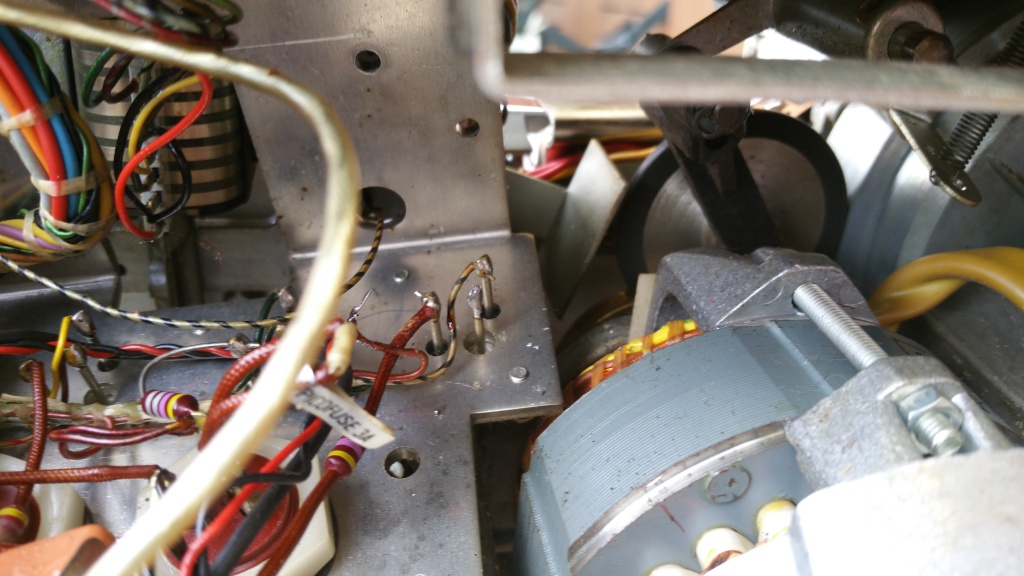

Je suis actuellement chez mon père , il m'a demandé de réparer son Royal de luxe, celui ci ne fonctionnait pas du tout, j'ai finit par réussir a le remettre en marche
Seul la partie moteur et entrainement fonctionne
La partie ampli et préampli ne fonctione pas, en regardant de plus près, j'ai constaté que le fusible correspondant à l alimenttion de l'amplification était absent, j'en ai placé un neuf, mais hélas il ne tient pas
J'ai ouvert la bête et j 'ai pu constater que deux résistances étaient cramées au niveau des transistors, eux même en CC , je me suis dit bon ils doivent être hs et pour être certain, je les ai démonté pour les tester, et ils sont ok
J'ai changer les deux résistances mais rien a faire, transistors montées ils se remettent en CC
La panne doit venir de l'endroit ou les résistances ont cramées, fils qui se touchent, condensateur hs ??
Voici quelques photos
Voila si quelqu un a une piste explicant comment unTR est bon hors Circuit et des qu il est remonté il se met en CC, je suis preneur

J'ai remis le nez dans le royal et j'ai retiré les tr ad133 , finalement j'avais mal testé ces tr car les 5 sont en cc
La partie entrainement moteur fonctionne bien
J'ai remis un fusible neuf pour tester l'alim de la partie sans la présence des tr en cc et le fusible tient , j'ai pris la mesure a un des fils allant au premier tr et je trouve 41.6v
Si quelqu'un a les plans de ce royal, je suis preneur , pour essayer de le remettre en état
Du coup je vais acheter 5 tr ad133, mais je suis septique , si je les remet et qu'ils claquent , ce serait bien idiot
Je pense m’équiper d un petit générateur de tension bf , pour alimenter le royal petit a petit et éviter le claquage des nouveaux tr, est ce bien la marche a suivre?? y a t il une autre astuce, les placer un par un ??
Il faut aussi que je vérifie la valeurs des résistances qui ont cramées près des tr ad133 au nombre de trois , pour cela le schéma est indispensable

J'ai commandé 10 tr ad133 pour 15 euros je vais pourvoir changer ces tr , j'ai vérifié les condo autour et deux étaient très fatigués
les deux principaux des 2200mf 25v sont a changer aussi , il me reste en stock deux 2700 uf 63 v , est ce possible d'utiliser cela sans trop de risque , les valeurs étant assez proche, pour rappel ce sont les deux condos principaux proche des 4 tr ad133

VOILA
Le royal est en état de fonctionnement sympa le son
les mesures sont bonnes aux connections des deux voies m ais la voie B n'émet que très très faiblement, peut être que c'est même l'Echo de l'autre voie qui passe
impossible de savoir d ou vient la panne je sèche
si quelqu'un veut bien m aider je passe un sujet dans la rubrique adéquate
