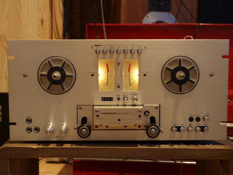

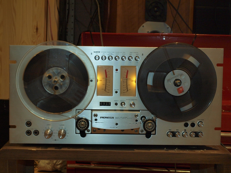

Voila les photos.
Le Pioneer est en bonne état, la restitution est vraiment bonne avec une bande B.A.S.F BROADCAST enregistré par ma Teac x10mkII.
Je ne l'ai pas encore testé en enregistrement.
Il est parfaitement silencieux et sont look avec ses galvas à la vertical.

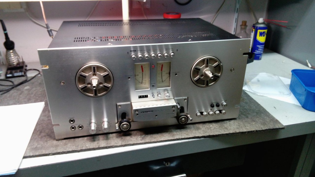

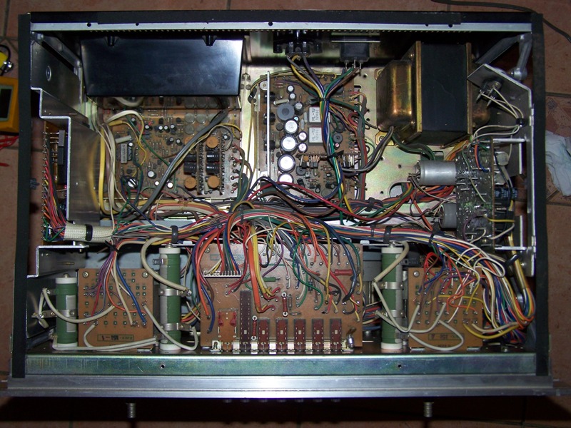

Mon nouveau magnéto est arrivé, il s'agit du modèle PIONEER RT-707 Type KU (version USA ).
Je l'ai trouvé sur LBC, l'annonce précisait "pour pièces" mais il est complet.
Le vendeur très sympathique m'a précisé par téléphone que mécaniquement, tout fonctionnait, mais l'audio est faiblarde.
Après la grosse surprise de la réception du colis, un cube d'environ 70 cm de coté! filmé et sanglé! pesant presque 30 Kg......
Je me dit que là dedans le magnéto ne risquait rien...
Bon, je m'empresse de déballer, ........
C'est un modèle US, il fonctionne avec une tension de 120V en 60Hz, 20 Kg de métal
Je le branche sur mon auto transfo régulateur et après mise en route, la magie des lumières des deux VU, le bruit des Solénoïdes sous l'action des touches....
Il à l'aire de bien fonctionner mécaniquement,

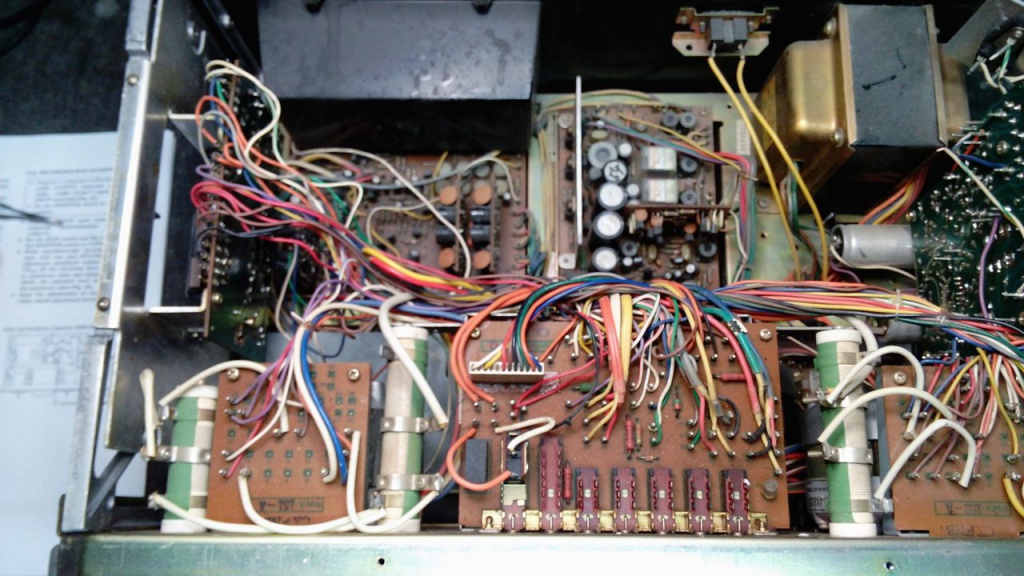

Je dépose le capot, la face avant et le fond, pour voir, je constate beaucoup de poussière, et un peu d’oxydation sur la platine porte tête.

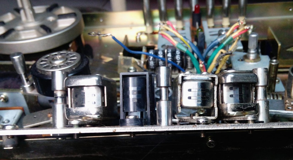

Le chemin de bande et les têtes sont bien encrassées, et pour corser le tout, l'alignement des têtes est complètement déréglé, une main inexpérimentée est passée par là....
on peut voir sur la photo (après démontage et nettoyage) la tête d'enregistrement est vraiment penchée....
Je constate aussi que l'axe du moteur gauche est légèrement voilé, j'ai mesuré un faux rond de 35/100eme, la bobine débitrice fait du yoyo... il va falloir le redresser,
Voici donc un premier bilan, il y à du travail, nettoyage, reprise de tous les réglages de tension, et sûrement le changement de toutes les capas chimiques.....
Mais pour une machine que j'ai payé 150 euros, je suis entièrement satisfait de mon acquisition.
Le magnéto m'a été livré avec sa documentation, (une photocopie couleur reliée de très bonne qualité).
Je me suis plongé dedans, et même si j'ai l'habitude des magnétophones, Teac, reVox, Nagra et autres, j'ai été agréablement surpris par le principe "auto reverse" de cet appareil.
Je vais donc essayer d'expliquer le fonctionnement de ce mécanisme.
le RT-707 utilise de la bande 1/4 de pouce (6,35mm) et enregistre 4 pistes, donc piste 1 et 3 puis 2 et 4 en en retournant la bande
Le moteur du cabestan fonctionnant dans les deux sens, cela permet de lire les pistes 1 et 3 avec une tête et les pistes 2 et 4 avec l'autre tête décalée sans retourner la bande.
on peut ainsi écouter toute la journée la même bande, sans rien toucher, en effet, le premier guide bande (celui de gauche) est différant des deux autres, (voir photo ci-dessous) il comporte un isolant en son milieu et la partie haute est reliée par un fil à un circuit de détection de masse, en effet, il faut préalablement fixer en début et fin de bande un bout de piste conductrice, lorsque ce morceau conducteur passe sur le guide bande, il relie la partie haute à la masse et déclenche le changement de direction, c'est simple et efficace, il faut juste aujourd'hui savoir si l'on en trouve encore mais on doit pouvoir facilement les remplacer (papier alu)...
