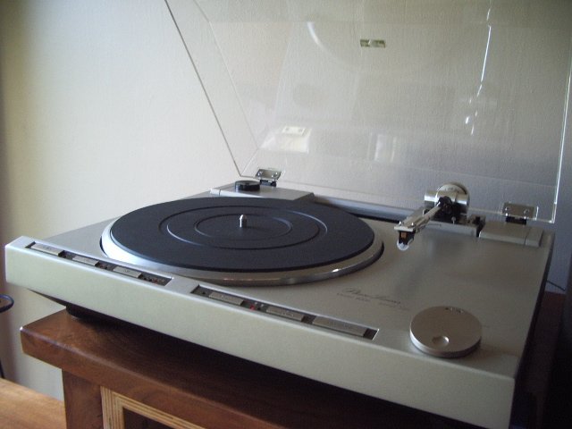

Phase Linear 8000 Series Two
Message par pionroi »
#OccupyMyLounge

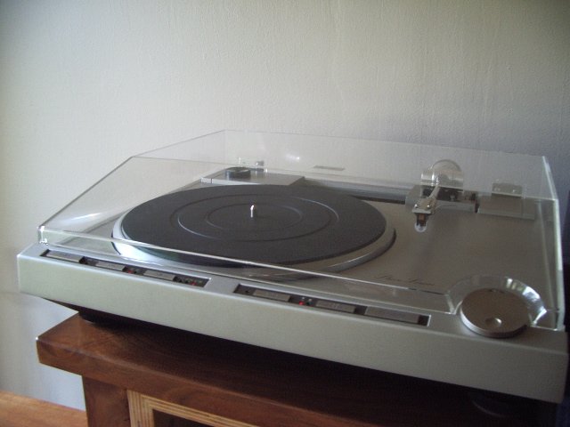

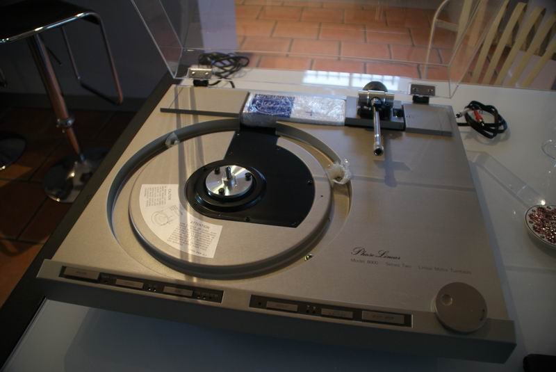

Entrainement direct et bras tangentiel en fait c'est quasi une Pioneer PL L 1000, construite au Japon pour Phase Linear, la différence étant un moteur plus gros, et bien sûr la teinte "champagne".
Au déballage.
Au déballage.
A peine arrivée elle a eu droit à une révision car pas entièrement fonctionnelle.
Au menu du passage sur la table d'opération :
  • Système de blocage du bras réparé, il manquait un axe.
  • Caoutchoucs internes sur lesquels repose le plateau changés pour du neuf.
  • Circuit de l'optocoupleur changé, la reconnaissance de la taille du disque ne se faisait que pour les 33 tours.
  • Câbles et connectiques phono changés pour de la meilleure qualité.
  • Courroie du chariot changée.
  • Check up complet.
Elle fonctionne en 117V, pas moyen de la passer en 220V.
Le plateau pèse 2.25 Kg.
Totalement automatique, dotée d'une fonction "repeat", elle peut également fonctionner en mode manuel, par exemple pour choisir une plage.
Deux vitesses disponibles, 33 et 45 tours.
Trois dimensions de disques sélectionnables 7, 10, et 12 pouces.
La hauteur des pieds est réglable.

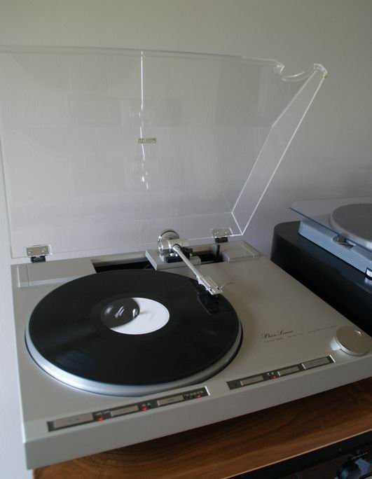

Capot fermé.
Capot fermé.

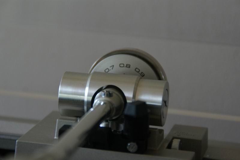

La graduation en dixième de g. Donc pour 1g il faut faire un tour complet, puis continuer jusqu'à la valeur souhaitée.

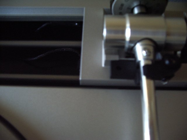

Les rails sur lesquels le chariot se déplace

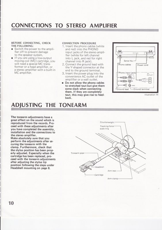

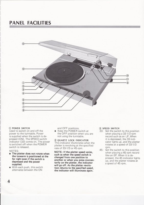

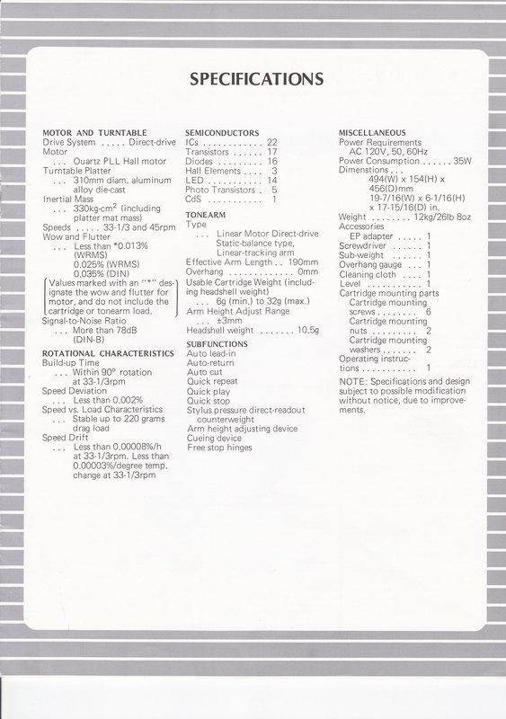

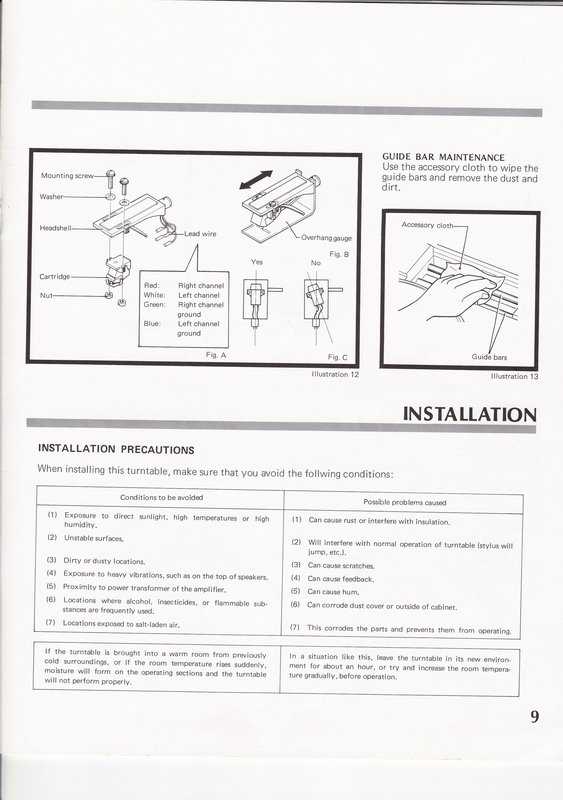

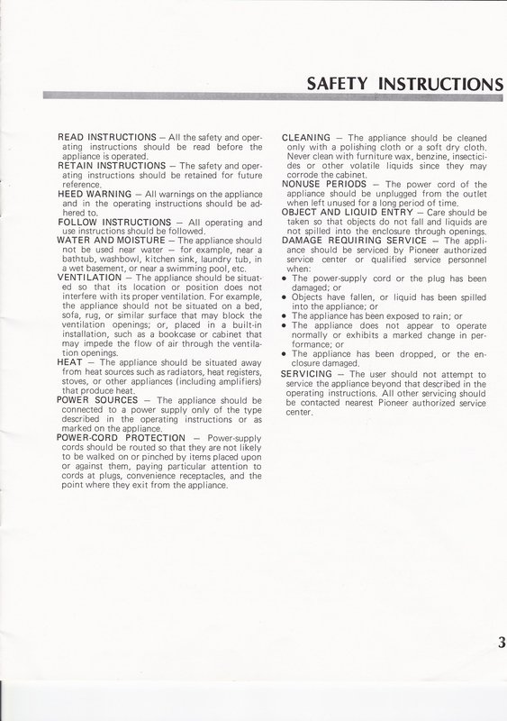

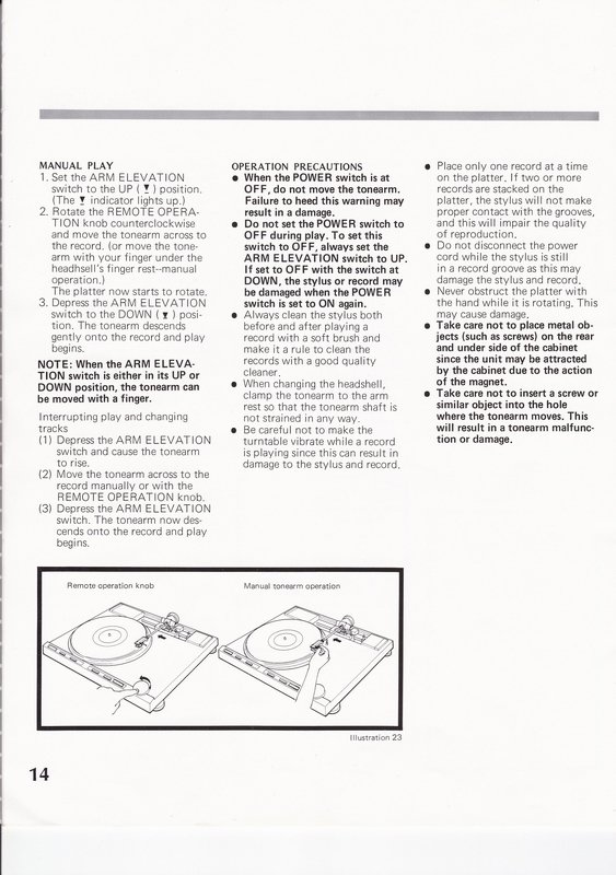

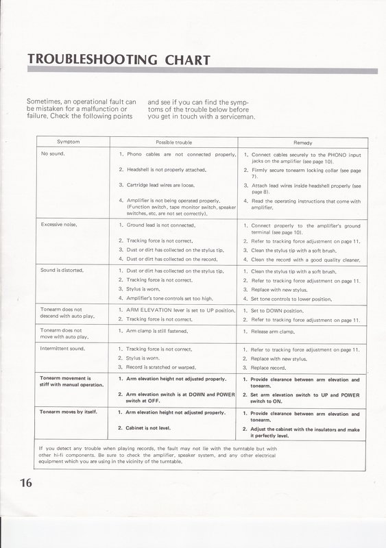

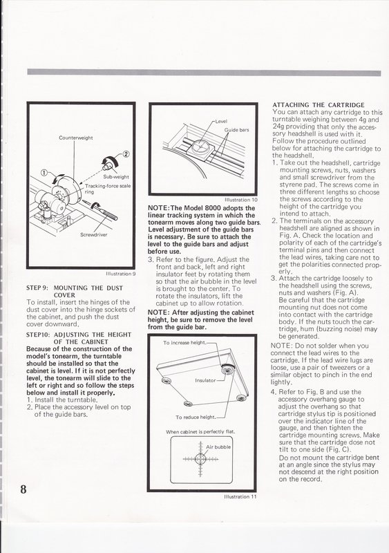

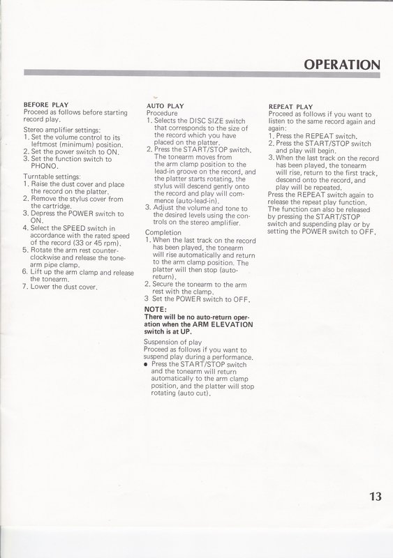

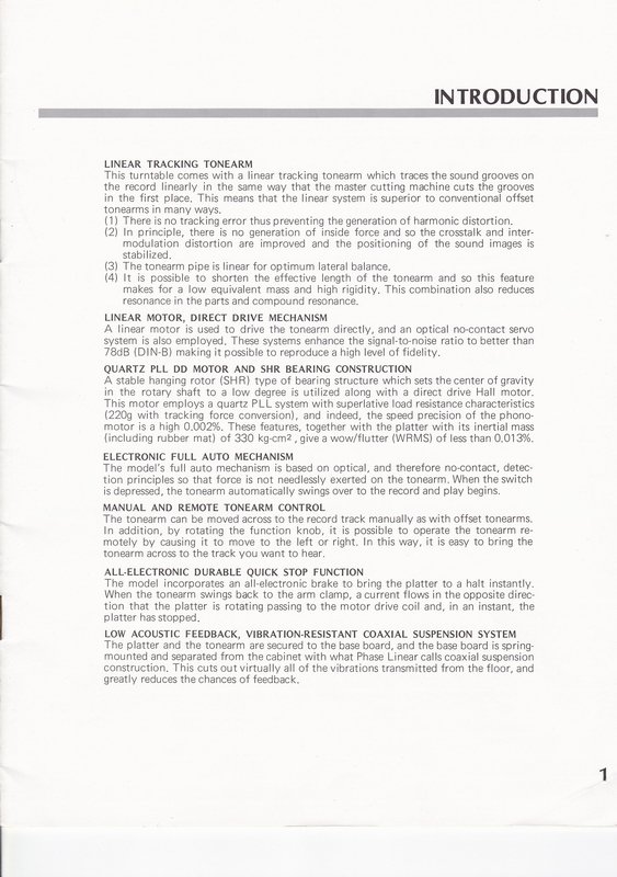

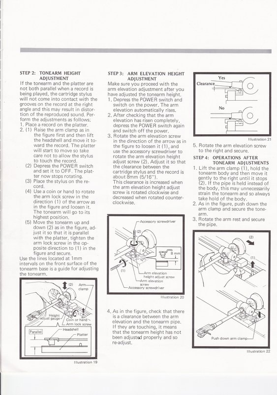

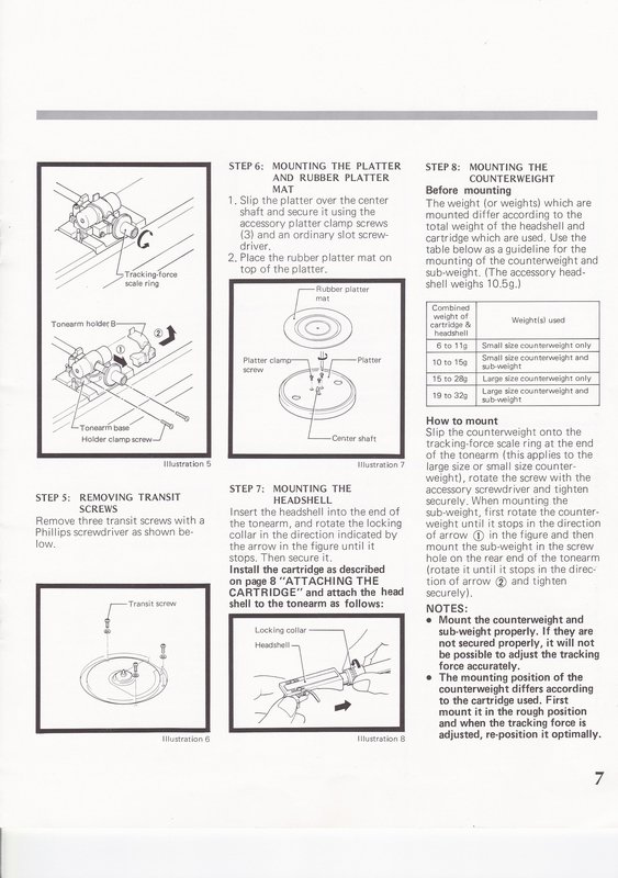

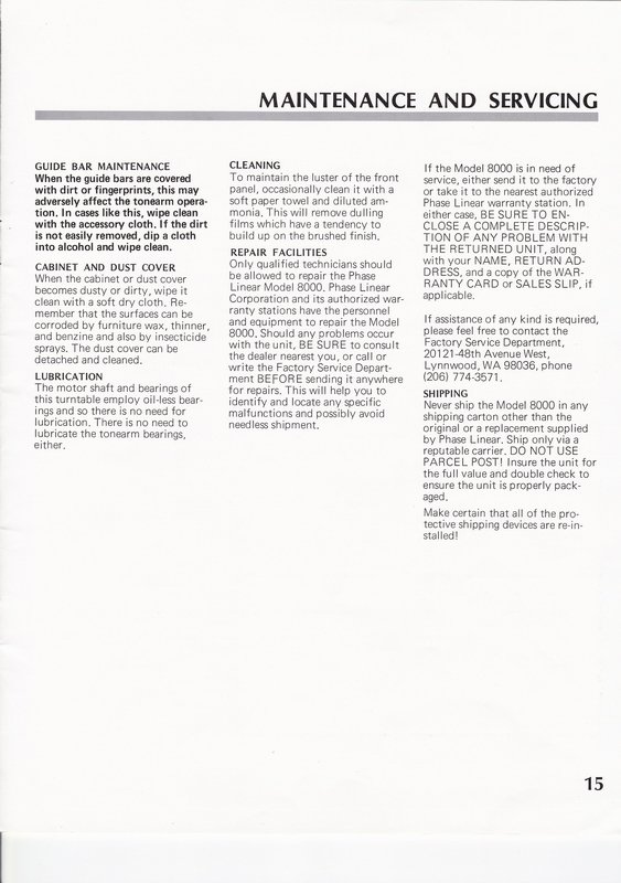

Le manuel scanné :
PL 8000_1.jpg (50.77 Kio) Vu 7733 fois
PL 8000_2.jpg (90.92 Kio) Vu 7733 fois
PL 8000_3.jpg (82.11 Kio) Vu 7733 fois
PL 8000_4.jpg (88.8 Kio) Vu 7733 fois
PL 8000_5.jpg (67.43 Kio) Vu 7733 fois
PL 8000_6.jpg (115.07 Kio) Vu 7733 fois
PL 8000_7.jpg (71.1 Kio) Vu 7733 fois
PL 8000_8.jpg (89.59 Kio) Vu 7733 fois
PL 8000_9.jpg (101.58 Kio) Vu 7733 fois
PL 8000_10.jpg (70.2 Kio) Vu 7733 fois
PL 8000_11.jpg (75.46 Kio) Vu 7733 fois
PL 8000_12.jpg (92.42 Kio) Vu 7733 fois
PL 8000_13.jpg (102.95 Kio) Vu 7733 fois
PL 8000_14.jpg (68.83 Kio) Vu 7733 fois
PL 8000_15.jpg (89.31 Kio) Vu 7733 fois
PL 8000_16.jpg (75.77 Kio) Vu 7733 fois
PL 8000_17.jpg (75.95 Kio) Vu 7733 fois
PL 8000_18.jpg (76.99 Kio) Vu 7733 fois

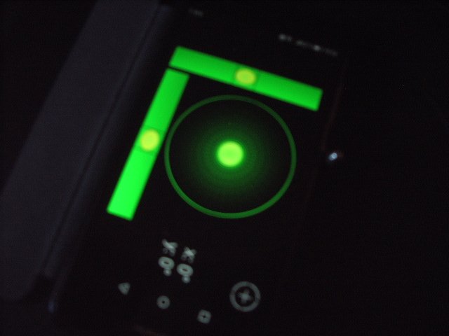

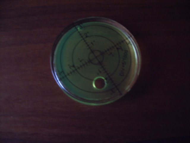

Si j'ai bien compris, c'est le diamant qui imprime le déplacement au chariot, et non l'inverse.
Afin que le bras puisse se déplacer de façon optimum, il est impératif de bien régler l'horizontalité. Celle ci doit être faite sur les rails et non sur le plateau comme je l'avais fait au préalable, et du coup au lancement le chariot se déplaçait un peu vers la droite lorsque le bras se baissait sur le disque.
Je me suis procuré un niveau à bulle rond, mais cela n'était pas satisfaisant, j'ai installé une appli "niveau à bulle" sur mon smartphone ce dernier entrant facilement dans l'habitacle des rails, cela a été très pratique et totalement opérationnel.
Georges approved ;)
Georges approved ;)
A éviter !!
A éviter !!

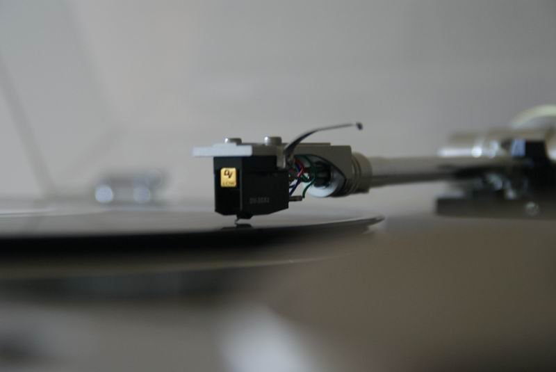

La belle Dynavector est mise en valeur sur cette table de lecture et puis cela te fait un ensemble "Phase Linear" .

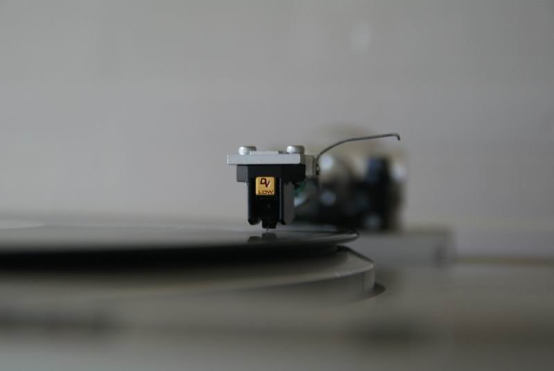

Klemp a écrit : sam. 31 mars 2018 08:38
La belle Dynavector est mise en valeur sur cette table de lecture et puis cela te fait un ensemble "Phase Linear".
Elle dormait tranquillement dans un tiroir dans l'attente d'un équipage accueillant, Elle passe au plus juste sur ce bras, qui est élevé au maximum, la distance entre la pointe et le disque devant être de 0.8mm. Ma Quintet Black est de peu trop haute.
