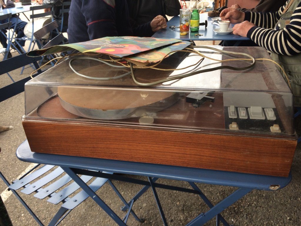

Voici le début de présentation d'une rareté, une des toutes premières platines de la jeune société ERA, au milieu des années 60. Avec comme ingénieur / concepteur un certain JC Verdier...La ERA MK1S. Suivant donc la Mk1, ou contemporaine peut-être mais avec automatisme?
Récupérée entière et vaillante, avec son capot.
Alors selon la légende et une interview de JC Verdier himself, il n'en aurait été produites que 700 exemplaires. C'est très précis, il se pourrait que ce soit un peu plus...car sous le socle de la mienne se trouve un tampon, n°733. A moins que cette série de 700 ne suive les séries de Mk1 sans distinction du numéro de série, auquel cas je suis peut-être dans les clous...allez savoir...

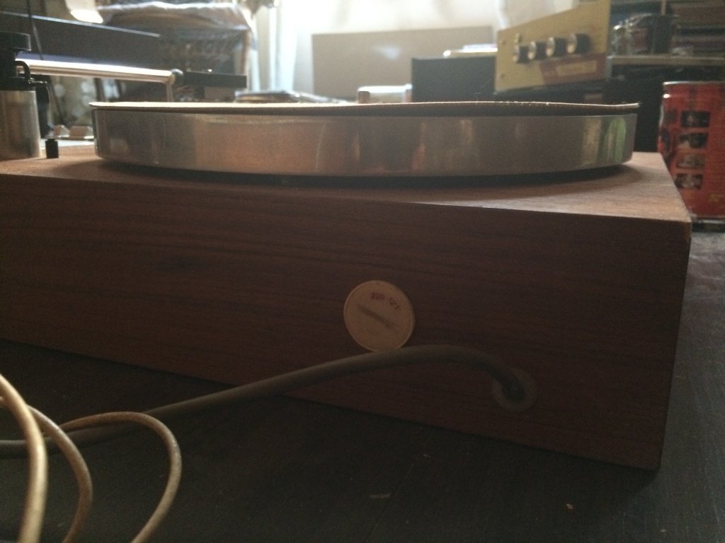

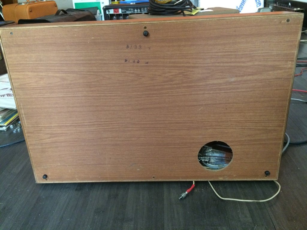

Le fond. Planchette, trois pieds caoutchouc, 6 vis, et un tampon de n° de série.

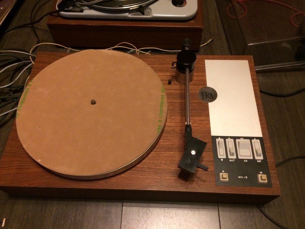

Une vue de la bête. Absolument superbe, plus encore "en vrai" qu'en images.
Le couvre-plateau caoutchouc a été remplacé par une sorte de mousse fine couleur liège, fort jolie et fort douce, nonobstant le reste d'inscriptions du matériau !
Bien. C'est une platine que je qualifierai "d'électronique", avec son pupitre de commandes sur la droite. On verra que ce n'est pas si simple que ça en a l'air, surtout en l'absence de manuel bien sûr.

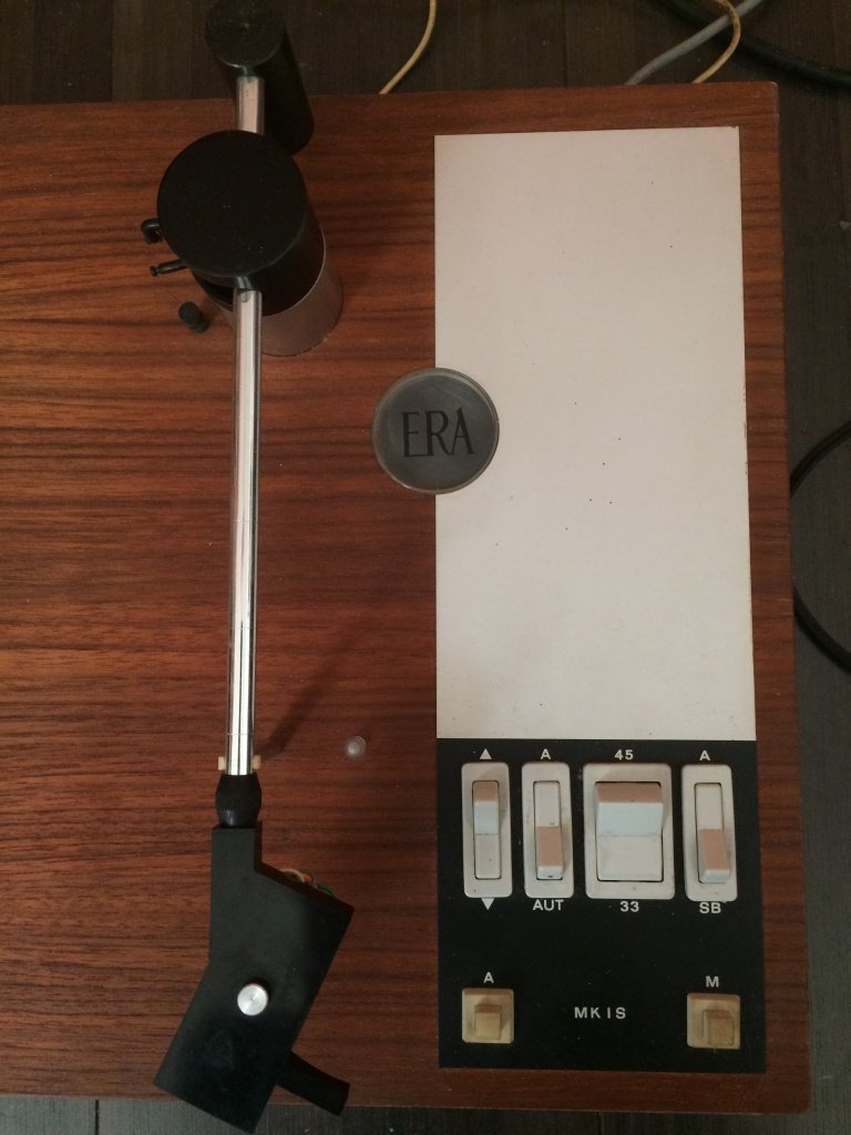

Petite vue en gros plan sur le pupitre :
Où l'on trouve, de gauche à droite, le levée / descente électrique du bas (bras haut, en position levée donc, la petite loupiotte orangée à gauche du bouton s'allume, et s'éteint dès la position descente), puis un switch A / Aut. sans doute pour l'automatisme du retour bras, puis le sélecteur de moteur 33 / 45, et un autre switch A / SB. Je suppute dans tous les cas que A signifie Arrêt. En effet, on trouve en outre 2 petits contacteurs labellés A et M, qui font office respectivement d'Arrêt lorsque platine en marche et Marche lorsque la platine est à l'arrêt.
Je m'explique : ce sont des switches non permanents, autrement dit il faut les laisser enfoncés pour faire durer l'action. J'avoue ne pas bien saisir l'utilité de la chose si ce n'est un mute lors de la lecture (mais il suffit de relever le bras) ou un test quelconque de démarrage...je ne sais pas. Toujours est-il qu'ils fonctionnent parfaitement.
Ah, et bien entendu, le gros logo ERA sur sa vitre plexiglas, qui s'allume bien sûr et dont on verra l'utilité par la suite.

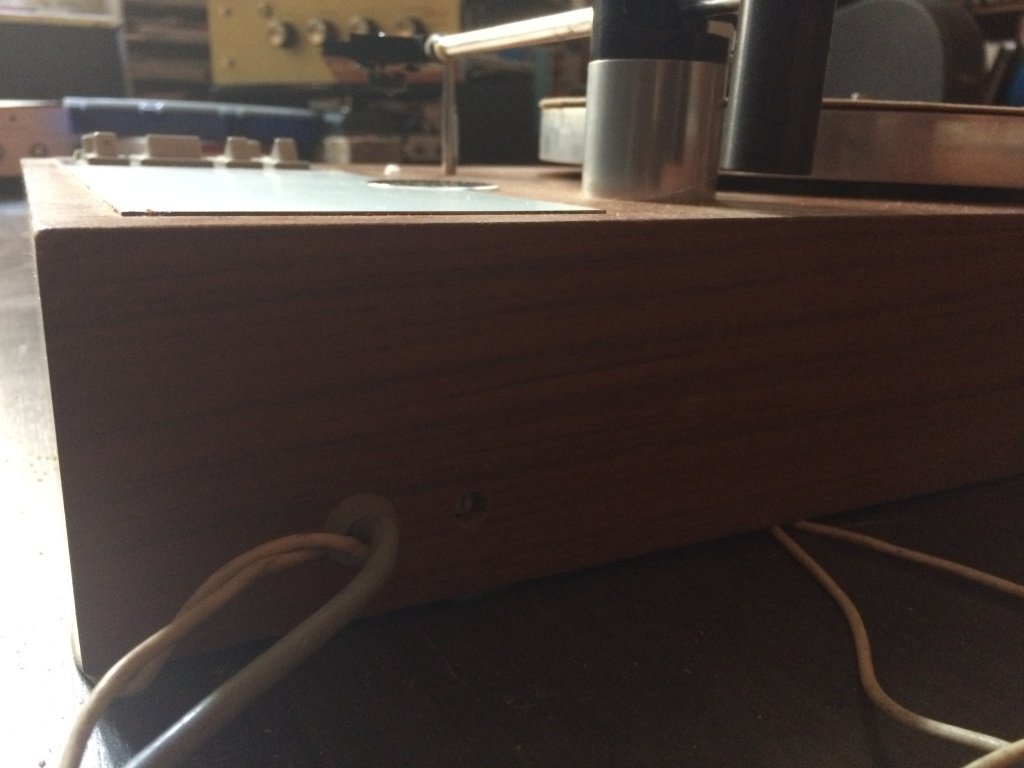

A l'arrière du socle, percés dans la masse, on trouve les sorties audio (2 RCA+ masse) vers le bras et à l'opposé, le sélecteur de tension 110/220v et la prise. Vers le bras, on trouve également un petit potentiomètre type Loto, réglable de l'extérieur donc.

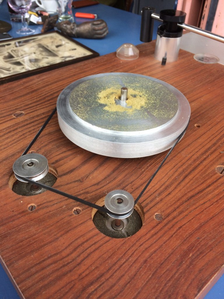

Bon. Maintenant, la mise à nu. Une des particularités de cette platine est d'avoir deux moteurs, chacun entrainant un axe différent pour chaque vitesse (33,3 et 45t / min)
Splendide, n'est-ce pas?
Détail des deux axes et poulies
ces deux axes sont tous deux sur le chemin de la courroie qui entraîne un contre-plateau sur lequel s'enfiche un beau plateau lourd.

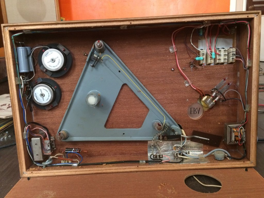

La platine est de type "suspendue". Plateau et bras sont flottants et découplés du socle. la suspension se fait sur 3 points, ce qui nous amène ci-après au démontage du fond :
où l'on aperçoit bien les 2 moteurs, la platine de commande, deux transfos, et le fameux système d'arrêt du bras à base de cellule photo-électrique éclairée / masquée.
La tringlerie / chassis de la platine repose sur une sorte de trapèze lourd "gris atelier".
Et câblage en l'air. Aaaah c'est de l'automatique, mais automatique 1964 !!! Des condensateurs sur les switches, quelques résistances, et roule!
C'est simple, aéré, propre.
