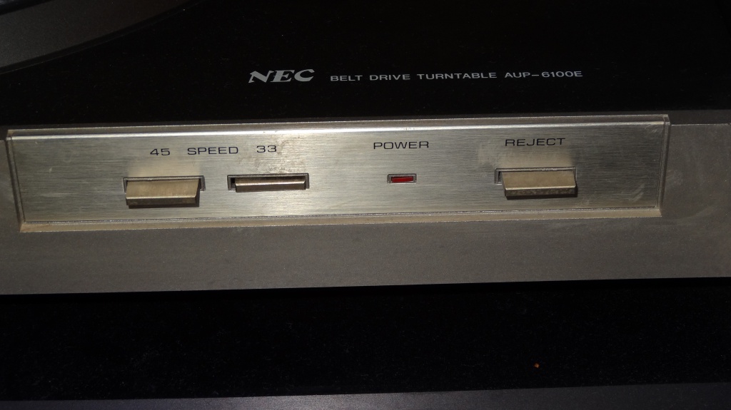

Facade alu super simple. Juste 3 boutons. 33/45 et Reject. Le reste est plus ou moins noir.
La loupiote power fonctionne. Reject est pour arrêter le disque avant la fin. Sinon, en fin de disque, le bras remonte et se remet en position de repos automatiquement. Le changement de vitesse fonctionne aussi très bien. Un gros plus par rapport à ma NAD.

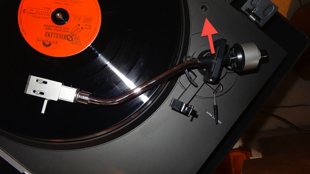

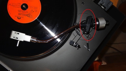

Bras en S et, surtout, le "arm lifter" que je trouve trop brusque.

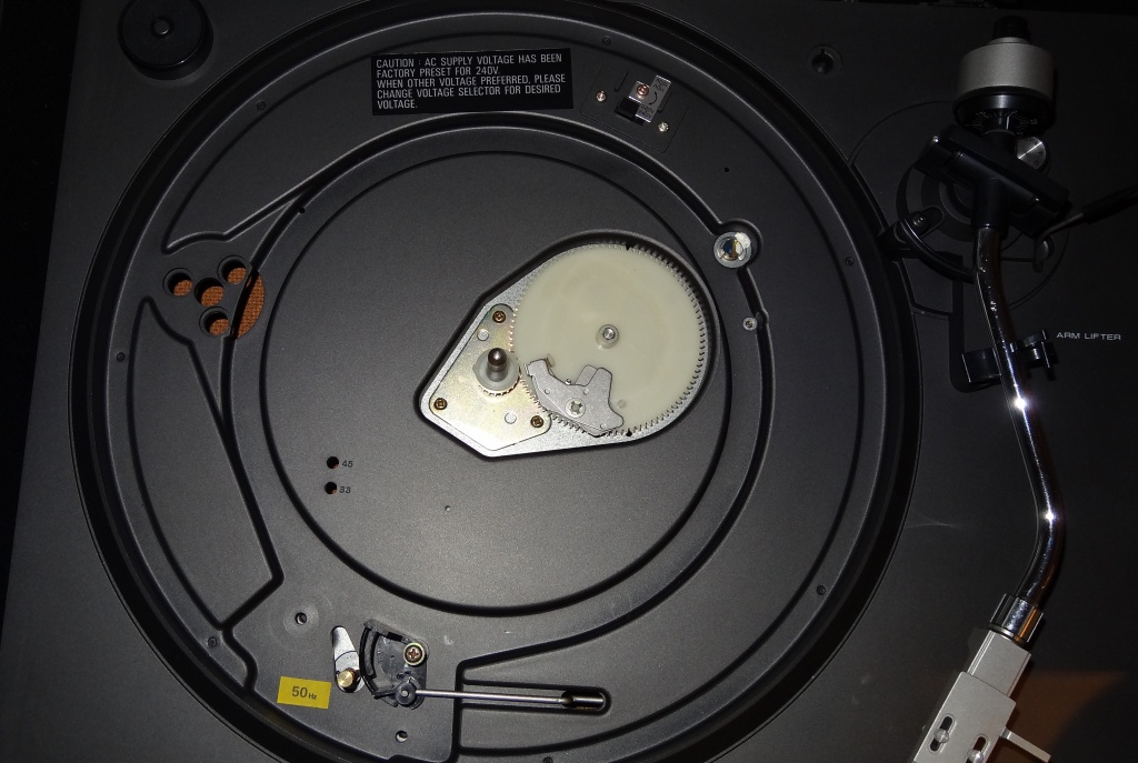

Dernière photo. Le dessous du plateau. Vu qu'elle fonctionne, à priori, comme il faut, je n'ai rien démonté de plus.

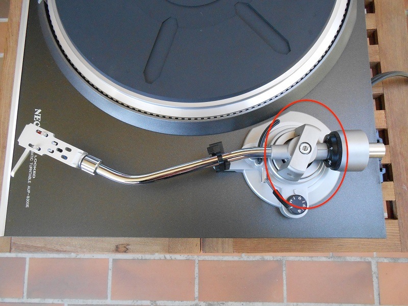

J'avais une cellule similaire sur ma Nec AUP-8300E, je n'ai pas pu l'écouter, la pointe était tordue.

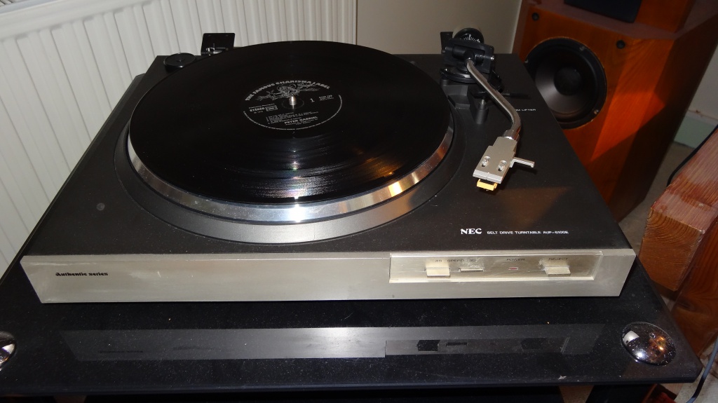

Ces platines ou du moins cette série dans le cas de mon modèle ont été commercialisées sous différentes marques.
Ici par exemple sous la marque "Metz":
J'en avais trouvé d'autres identiques mais je ne sais plus de quelles marques.
Sur la mienne le bras est un micro Seiki OEM, j'avais beaucoup galéré pour trouver cette information.
Dans l'ensembles les critiques de clones d'autres marques ou de nec sont bonnes.

Nos deux bras se ressemblent mais le tien est plus lourd d'aspect.
Pour ton problème de lève-bras, il faudrait peut-être le régler (la petite vis sur le lève-bras est le réglage de hauteur de celui-ci) ou le démonter pour le nettoyer. Autre possibilité: tu as comme moi un "oil-damped cueing mechanism" (ma traduction: lève-bras à huile) qui manque d'huile. Sur la mienne, je dois faire attention à ma vitesse de descente du bras...
Par contre, je ne vois rien près du bras qui pourrait correspondre à un réservoir. En dessous? Cela serait bizarre.

Pour le bras, il faut ajouter du lubrifiant silicone de viscosité 50'000 à 100'000. On peut en trouver dans les magasins qui vendent des voitures téléguidées. Il faut demander le lubrifiant à différentiel. Il n'y a pas de réservoir qui se remplit facilement. Il faut en ajouter le long de la tige du support à bras et actionner le levier jusqu'à ce que le lubrifiant entre un peu dans le mécanisme. J'ai fait cette réparation sur plusieurs platines avec succès, dont une NEC 6300e (la version direct-drive de la 6100e).
