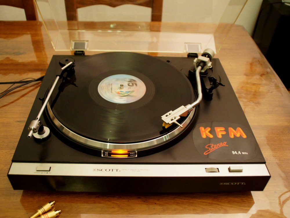

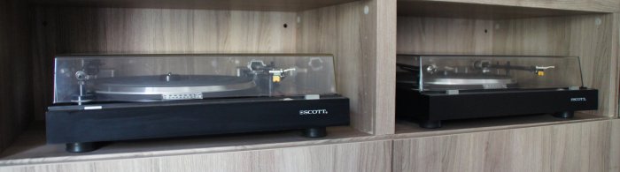

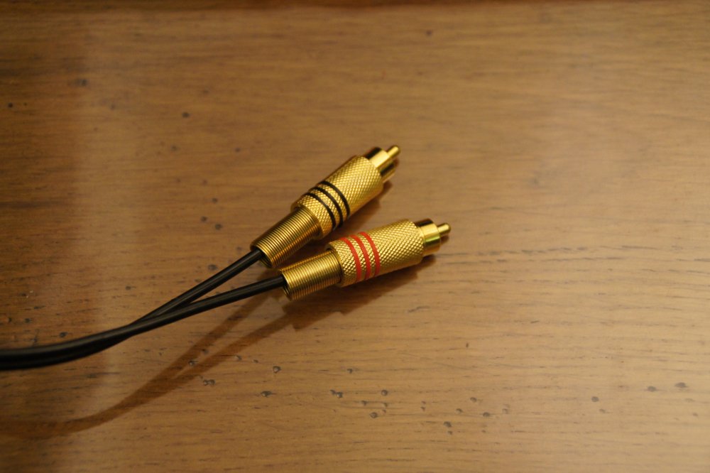

Je possède deux platines Scott PS-68 que j'ai acheté neuves en octobre 1982. Avec l'avènement du CD audio puis plus récemment des fichiers WMA, je n'ai plus utilisé mes platines qu'épisodiquement. A l'occasion du réaménagement de notre salon, mon épouse et moi-même avons décidé de modifier l'ameublement et de rendre l'installation HiFi plus fonctionnelle. Utilisant une petite table de mixage en guise de sélecteur de sources (j'ai les platines vinyles, mais aussi les lecteurs CD audio en double), j'avais il y a très longtemps supprimé la connectique RCA au profit de fiches cinq broches au format DIN.
Ma nouvelle installation et l'arrivée d'une nouvelle "mixette" m'imposait de modifier à nouveau les connecteurs de mes platines pour revenir au standard RCA.

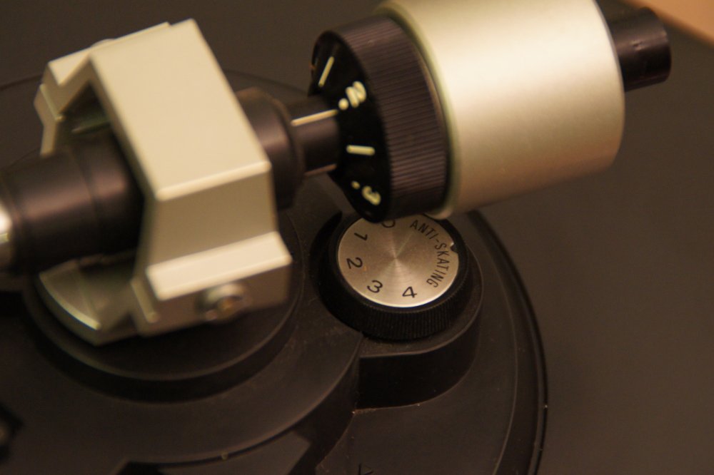

Voici une petite présentation du modèle Scott PS-68 qui est une platine semi automatique à entrainement direct. Chaque exemplaire est pourvu d'une pointe neuve de type "RS-90" - ATN 3711 d'origine Audio Technica.

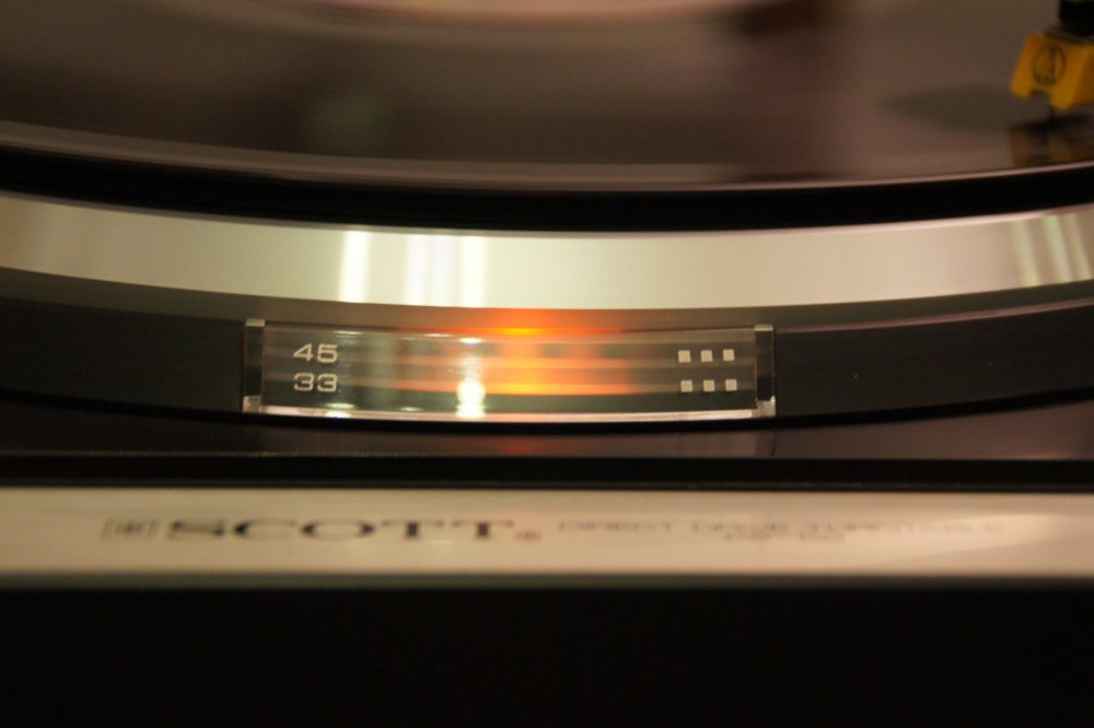

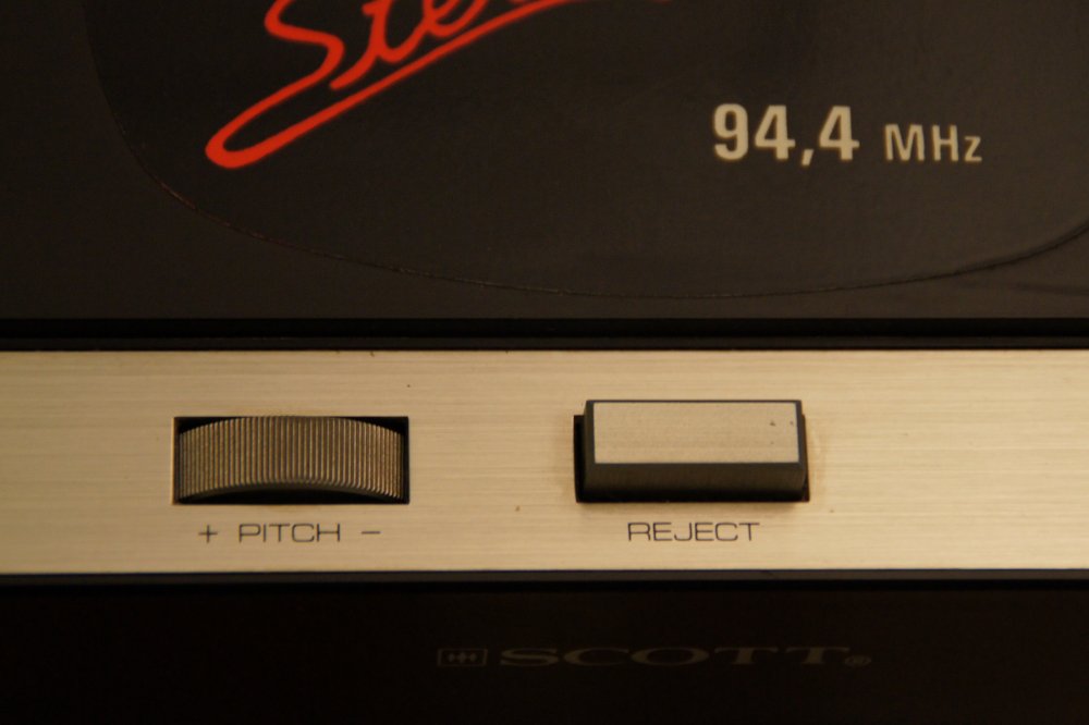

De surcroît, ce week-end j'ai démonté le châssis pour donner un bon coup de "bombe à contacts" dans le potentiomètre de " pitch" et remédier à des fluctuations de la vitesse de rotation et du réglage stroboscopique devenus trop imprécis.
Une fois cette opération effectuée, tout fonctionne parfaitement, l'amplificateur utilisé est un Technics AV AX 720 (1997) que j'utilise avec quatre enceintes sont deux Elipson Prestige 4i.
Je vous livre donc quelques photos de ce modèle.
PS-68 antiskating.jpg (55.37 Kio) Vu 12331 fois
PS-68 connecteurs RCA.jpg (74.92 Kio) Vu 12331 fois

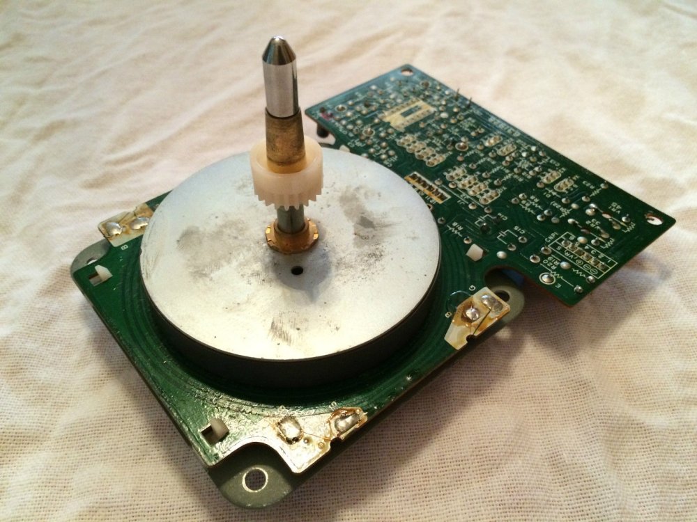

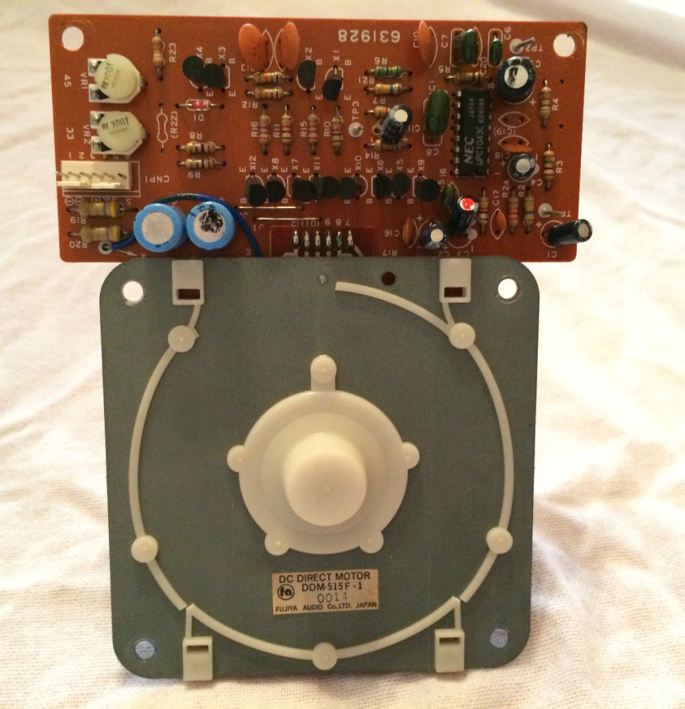

Et quelques photos du net du moteur de la PS-68, "pour la route"
Moteur Carte.jpg (156.4 Kio) Vu 12236 fois
PS-68 moteur axe.jpg (140.43 Kio) Vu 12236 fois
