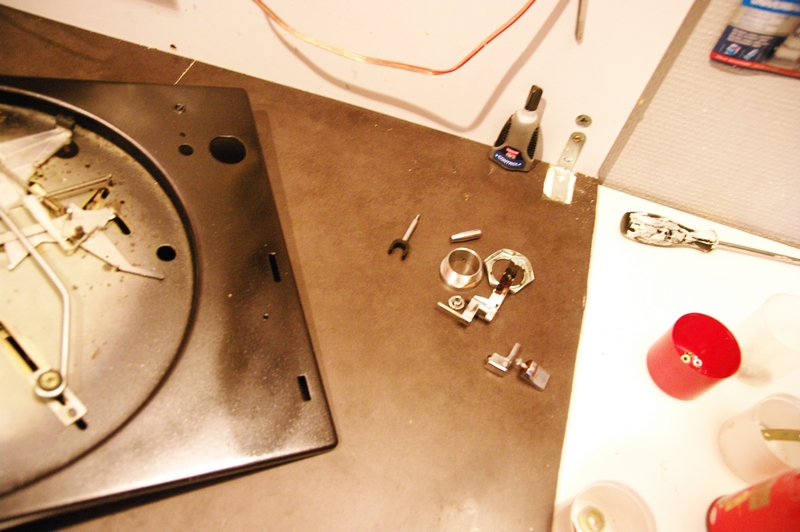

Prenez votre Lenco 78 bien marquée par le temps et démontez tout ce que vous pouvez démonter :
Voilà pour cette première étape. N'oubliez pas une chose : plus vous allez démonter de composant, plus vous allez en remonter ... mais plus vous en démonterez, moins vous serez ennuyé par la suite, ... à vous de trouver VOTRE juste milieu ;-)
Poncez le plateau jusqu'à ne plus avoir de peinture : ponçage au grain 80, puis au grain 200 et finir avec un gros nettoyage à l'acétone qui supprimera les dernières traces de peinture et dégraissera entièrement votre plateau. Pour un résultat impeccable n'oubliez pas d'utiliser beaucoup votre huile de coude.
Nous voilà maintenant en présence d'un plateau bien propre. Pour les plus courageux qui choisiront un démontage complet, pas de soucis. Pour les plus fainéants, comme moi, protégez les composants qui ne doivent pas être peint. Comme je vous le disais, plus on en démonte plus c'est facile à peindre, mais plus long à remonter, moins on en démonte plus dure est la peinture, mais plus facile et le remontage. A chacun son rythme et sa méthode ;-)
Donc protection des parties à ne pas peindre :
C'est parti pour la peinture!!!!!!!
La couleur, la finition : métal, satin, mat, ... chacun ses goûts, c'est justement le meilleur moment pour s'exprimer. Tout est possible. Choisissez un jaune fluo, et je vous garanti que votre Lenco L78 S maison, sera unique au monde! Et au pire des cas si la couleur choisie ne vous convient pas, recommencez ;-) Et puis profitez en pour bien nettoyer les pièces chromées, pour que ça brille!
Pour aujourd'hui ça sera un noir métallisé :
Pendant le temps de séchage des 3 ou quatre couches de peintures, récupérez le fut du bras Goldring. Peu de photos pour cette étape car j'étais concentré sur la solution technique, mais globalement j'ai tout démonté. J'ai gardé le fût, l'axe de rotation, les écrous et les roulement à billes. J'ai entièrement supprimé la partie plastique surmoulé sur l'axe de rotation, et c'est sur la partie crantée ( cachée par le plastique) que j'ai adapté le bras de la Garrard. J'ai du remonté l'axe dans le fût mais à l'envers : en bref le haut du fût se trouve en bas maintenant.
Afin de cacher la partie " mécanique" collez une petite plaque d'alu tout autour du support du bras d'origine, c'est plus classe!
Image.
Ça prend forme tout doucement!!!!! C'est aussi pendant ces fameux temps de séchage de peinture que vous pouvez construire votre coffrage. Une belle teinture chêne moyen et le tour est joué. Comme pour le plateau, c'est un excellent moment pour vous exprimer : bois naturel, chêne clair, chêne foncé, noir, rouge, jaune, peu importe c'est de la déco. Rose fluo pour aller avec votre jaune fluo ... c'est sur : unique au monde!!!!!!
Voici venu le temps des rires et des chants, ... pour les quarantenaires, on se comprend. Non, voici venu le temps de tout remonter! C'est maintenant et exactement maintenant que vous devez utiliser votre patience ;-) Profitez en pour recâbler la machine : RCA, alimentation , ...
Peu visible sur les photos, mais un fond en bois, avec 4 pieds alu récupérés sur une platine DVD HS, feront une finition parfaite.
Et voilà votre Lenco L78 S Maison prête. Vous pouvez la servir à l'apéro, pendant le repas, en dessert, pendant la sieste, ou la pause, peu importe, c'est comme le cochonou : y a pas d'heure pour l'écouter.
Vous retrouverez les joies de la Lenco 78 sans aucuns doutes. Mais j'avoue que quand on la fait soi même on trouve qu'elle sonne encore mieux que l'originale! Et puis quel plaisir de remettre à neuf ce genre de machine. 40 ans après vous aller donner une nouvelle vie à une platine!!!!! On est clairement à l'opposé des Ipod et autres lecteurs dématérialisés. Bref je vous laisse avec ces dernières photos, moi j'ai des disques à redécouvrir!

Une restauration intéressante qui pose quand même un certain nombre de questions.
Par exemple : le nouveau bras a-t-il la même distance de montage que celui d'origine ?
vendin

Arch Stanton a écrit :Une restauration intéressante qui pose quand même un certain nombre de questions.
Trés bonne question : oui 21cm sur la Garad pour 21cm sur la lenco L78 .Donc tout est ok
Si tu as d'autres questions ou problèmes éventuels surtout n'hésites, je suis certainement passé à coté d'autres points importants : du coup je suis preneur de tes remarques pour encore améliorer la bête ;-)
denis.garit
Messages : 426
Enregistré le : lun. 22 oct. 2012 20:55
Localisation : HEM 59
Re: Lenco L78
Message par denis.garit »
Question soulevée sur la position du bras, j'ai superposé 2 photos remise à l'echelle :
La première : une Lenco L78 d'origine
La deuxième : la L78S "maison"
Position du diamant identique pour les 2 : personnellement je valide la solution, mais je suis peut être passé à coté d'autre chose.
