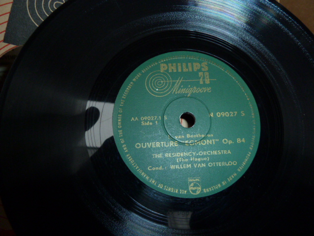

Bonjour à tous.
Voici quelques exemples de 78tours.

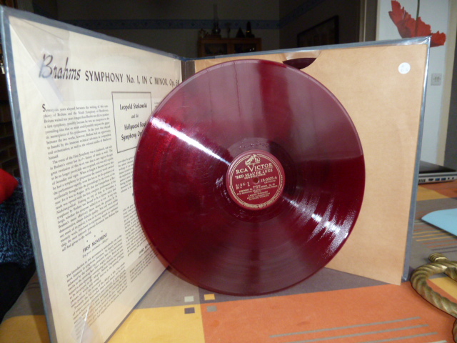

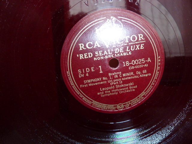

Un Red seal RCA vinyle sillon Taille 0,025 courbe "old ortophonic"
Si l'on regarde bien on voit qu'il est transparent.
Un philips vinyle microssillon 17 cm

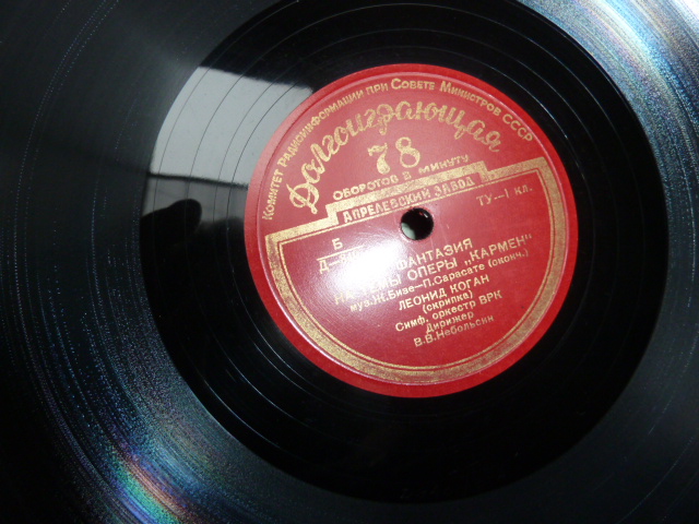

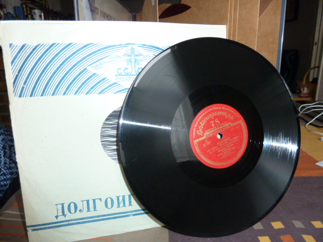

Un Melaudia 25 cm vinyle microsillon.
C'est Leonid Kogan qui joue les Fantaisies sur des airs de Carmen.

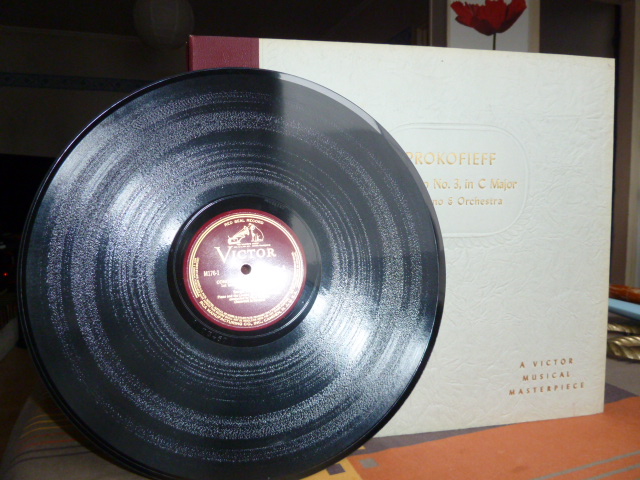

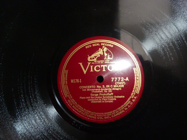

RCA normal enregistrement HMV sillon 0,035 courbe 250-Plat.
Je l'ai acheté encore scellé neuf, belle découverte à l'intérieur.

Lecture fort intéressante et pleine de bon sens !
Je remarque au passage que l'inévitable Léopold Stokowski avait expérimenté une fois de plus une technique novatrice pourvu qu'elle lui permette de fournir des enregistrements plus spectaculaires. On n'imagine pas tout ce qu'on doit à cet homme, il a tout expérimenté, essayé toutes les techniques.

Je ne sais pas si c'est du à Stokovsky, c'était ce que faisait RCA à l'époque en luxe, ce disque existe aussi en pâte. A noter qu'en vinyle c'est moins bruyant mais pas forcement meilleur, moins percutant même. Ce qui est remarquable dans cet enregistrement, en plus de l'interprétation, c'est la qualité de la prise de son qui a plus que certainement été faite en extérieur.
Parmi les splendides choses qu'a gravé Stokovsky en 78t il y a une extraordinaire suite de l'oiseau de feu de Stravinsky une quinzaine d'années plus tôt.
