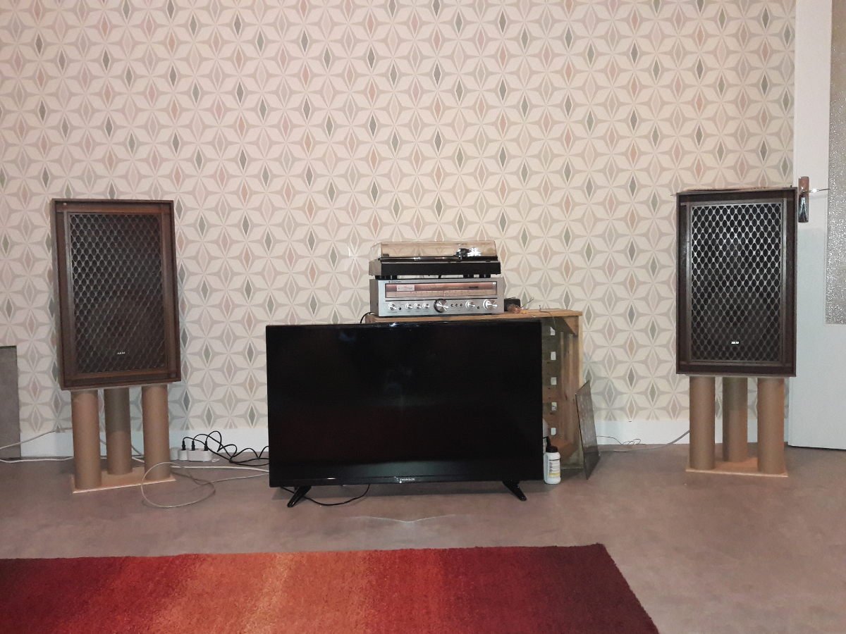

écoutées une première fois à l'apprtement
çà fonctionne bien ces boîtes
installation en mode " express" posées sur 2 cartons pour les sur élever
avec un receiver Kenwood KR-3010l et une platine Sansui FR-D3
puis 2e confinement
il me manque des meubles pour le salon , çà attendra la fin du confinement
mais déja fait des pieds corrects avec des tubes en carton provenant de boulot ( mandrins de rouleaux de plastique)
écouté pas mal de vinyles de la télé aussi , c'est que çà fonctionne bien ces Akai
du vrai grave, pas de sensations de manque ni d'agressivité
tout y est et est bien défini à une condition primordiales disques bien produits et en bon état

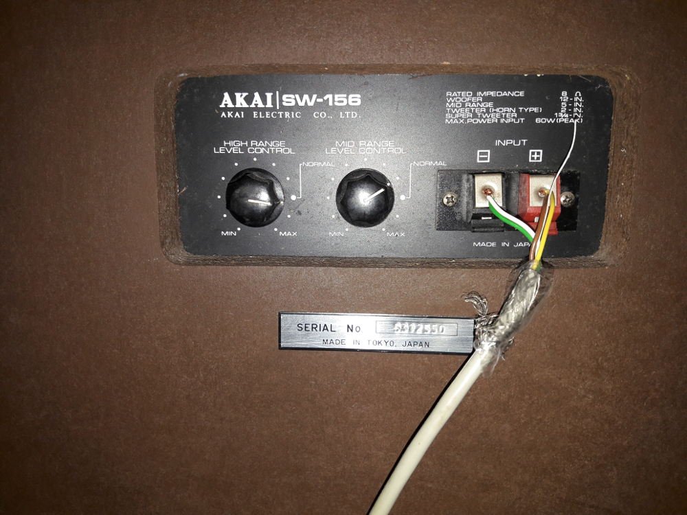

certains pourraient se demander quel est ce câble Hp avec une tresse
ce câble n'est pas audiophile
simplement un câble 4x0,34² blindé d'origine industrielle, LappKabell unitronic
2 mètres de câble
pas cherché à mettre mieux
pas question de mettre du fric dans un câble ésotérique :pascompris:
la tresse est raccordée à la masse du Kenwood
une idée m'a traversée l'esprit: mettre une borne de masse sur les SW156 et la raccorder aux saladiers des HP
je les ai eu avec 2x 6m de câble "scindex" 2x0,75²

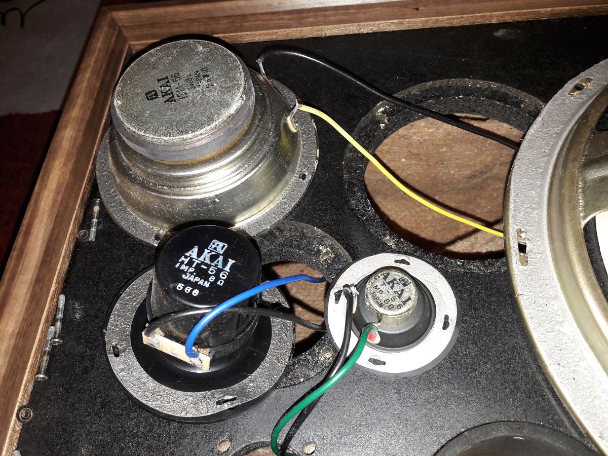

Hp ?
un boomer de 30cm, bobine mobile semblant assez grosse, 44mm ?
un médium clos
un tweeter à compression
un 2e tweeter à cône blanc
j'ai des doutes sur la pertinence d'avoir installé ce tweeter à côté du tweeter à compression

Sympa ces Akai :yes!:
Pour le câble HP, je doute que le branchement du blindage du câble apporte quoi que ce soit, il se suffit à lui même sans être connecté en protégeant le câble des interférences extérieures.
J'ai utilisé un câble similaire une fois, je recevais distinctement des voix dans mes enceintes (le jour, la nuit) alors que la chaine était hors tension.
Après une petite enquête ça venait d'un radioamateur proche de chez moi (en plein Paris), son antenne était sur l'immeuble d'à coté.
J'ai changé les câbles par des blindés, plus rien.

pour hoplat
un radioamateur qui passait dans les enceintes ?
le câble faisant antenne ?
cette pollution électromagnétique passait dans des câbles Hp classiques ?
passait dans des câbles blindés comme celui que j'ai ?

michel29 a écrit : mar. 17 nov. 2020 00:31 pour hoplat
un radioamateur qui passait dans les enceintes ? Oui, son antenne était proche et assez conséquente il devait avoir un émetteur assez puissant
le câble faisant antenne ? Oui, avec ou sans l'ampli en route, même à 4 heures du matin où il émettait dans le monde :autralia:
cette pollution électromagnétique passait dans des câbles Hp classiques ? Oui
passait dans des câbles blindés comme celui que j'ai ? Non car c'était la solution, quand j'ai mis des câbles blindés, plus rien.
Le signal était assez fort pour être parfaitement audible et me réveiller la nuit. :dingue:
