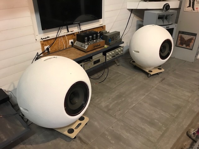

Voici des enceintes qui proviennent des studios France 3 et qui sont restées suspendues depuis plusieurs décennies sans être utilisées. Elles datent des années 60.
Il s'agit là des plus gros modèles sphériques de la gamme pro elipson destinés à autant à une utilisation studio que pour sonoriser de vastes espaces tel les théâtres.
Celles ci pouvaient se trouver sur pieds ou comme ici suspendues par l'intermédiaire d'un châssis métallique.

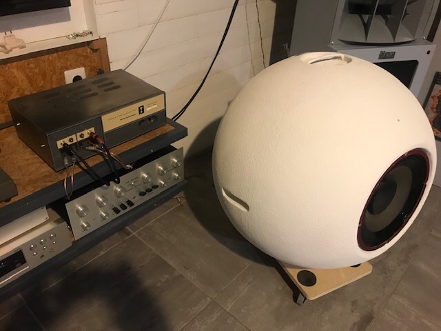

D'un diamètre de 70cm, en staff recouvert du fameux crépis caractéristique de la marque, ces enceintes ont une charge basse reflex avec un évent en partie supérieure recouvert d'une grille. D’un volume interne de plus de 160 litres, elles en imposent!
Câblage on ne peut plus basique, aucun filtre, un seul HP Large bande. Mais quel large bande!
Le sublime et rare HP 31cm goodmans axiom 400c, sûrement un dès meilleurs large-bande jamais construit.
Le rendement doit se situer dans les 96-97db.
Je viens d’en terminer la restauration (reste juste à terminer la restauration des grilles de protection)

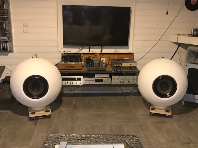

J’ai un petit soucis avec le fred’intosh qui doit passer faire un petit tour chez l’ami Patrick. Je les avais déjà testées sur ce dernier quand je les avais récupérées et avant restauration c’était déjà très bon.
Du coup, je les ai associées à une autre légende de cette même époque: JBL SE-408s
Le mariage fonctionne très bien. On remarque tout de suite qu’elles ont besoin d’espace pour s’exprimer.
Sur le jazz, les voies, la musique classique, c’est un régal!
Ça descend étonnement bien pour du large-bande (il faut dire qu’un 12 pouces dans autant de volume, ça aide!
Le grave percute, le médium est précis et net et l’aigu ne souffre d’aucun manque, le besoin d’un tweeter ne se fait pas sentir...
Sur du rock, c’est un peu plus complexe mais elles s’en sortent honorablement.
C’est la première fois que j’entend un large bande avec un spectre aussi étendu. J’ai possédé la plupart des systèmes « boule » Elipson et c’est sans aucun doute les meilleures :love:
