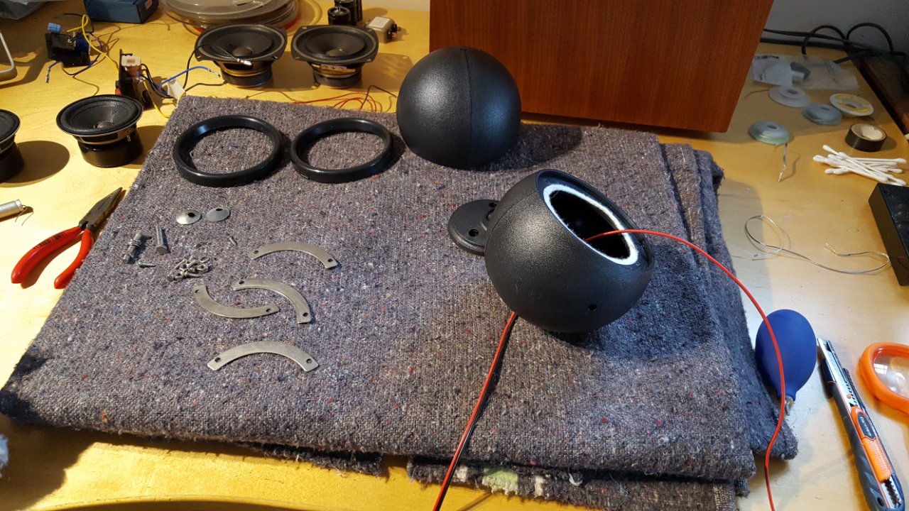

Petit tuto sur une paire d'enceintes made in RDA.
Trouvées dans un vide grenier sur un stand d'une veille dame ; grosses comme des oranges, j'ai cru de suite à des enceintes pour voiture... les boules étaient à la mode dans les année 70'
En regardant le l’étiquette nous sommes sur du 8 Ohms, donc pas certains que ces dernières avaient vocation à enjouer une Trabant.
A leur arrivé, de suite vérification des haut-parleurs.
Sans être connaisseur, on voit que le moteur est balaise. Petit mais costaud, avec un look très à la Grundig pour ce large bandes !
Les deux sont ok pour 6.5 Ohms.
j'ai trouvé un bon site sur la marque RTF :
http://rk7.de/10320.html
D'où j'ai pu récupérer les caractéristiques :
40 années ont eu raison des suspensions :
Début du nettoyage sans trop insister, la colle a bien pénétré la membrane :
J'ai trouvé un bon revendeur :bounce: pour rénover des HP germanique et Europe de l'EST :
https://repairyourspeakers.com/en/
J'ai pu donc dénicher des suspensions sur mesure. Encollage à la colle blanche et traitement "noir" de Mr Houlbert pour les membranes.
Le joint gasket me permet de faire un bon serrage.
Sur ce dernier, il y avait un décentrage, j'ai du donc jouer de la position de la suspension pour ajuster le tout. On peut l’apercevoir sur la position de cette dernière. En fait rien d'évident avec cette taille...

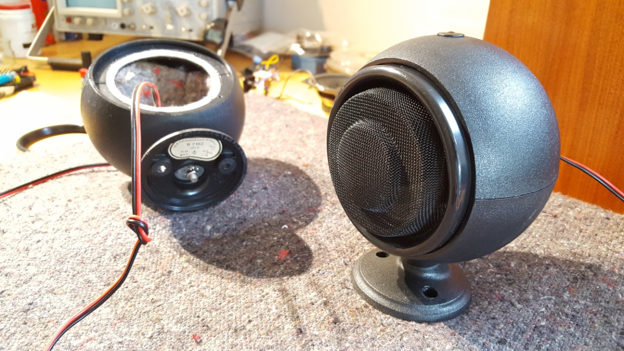

Passage des carcasses au nettoyant et à l'eau pour enlever les années de nicotine :
Des "cabinet" made in RDA :lol:
Après séchage, on remonte le tout :
Enfin pour donner ceci :
C’est le modèle B7162. Il faut savoir que le HP L1712 existe en version 4 Ohms (L1714).
Testées sur un SCOTT, il ne faut pas s'attendre à animer une salle de concert, je suis même déçu globalement. Après en guise de petites enceintes bibliothèques, on peut, en fond sonore, ne plus faire attention à leur manque de puissance.
Après perso, pour un large bande on peut l’utiliser comme tweeter, les hautes fréquences sont très bien détaillées ...
