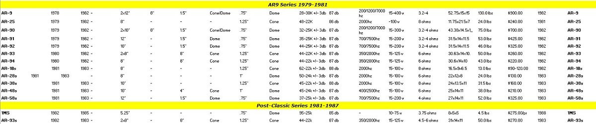

Voici la chrono et specs des AR séries 9 :
source : http://www.aphenos.net/electronics/speakers/klh/all_ar.htm
AR9 + post classic series.JPG (81.81 Kio) Vu 6299 fois

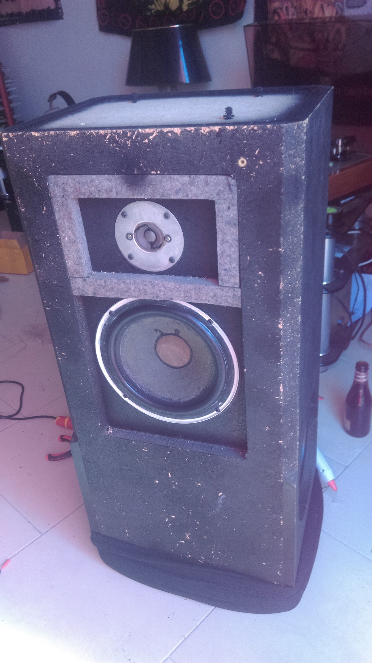

Pour ma part, :pasdebol: , j'ai récupéré deux enceintes de deux déclinaisons différentes ... Une AR93 et une AR93EQ.
Avec comme souvent pour les AR des séries 9, les suspensions à changer.

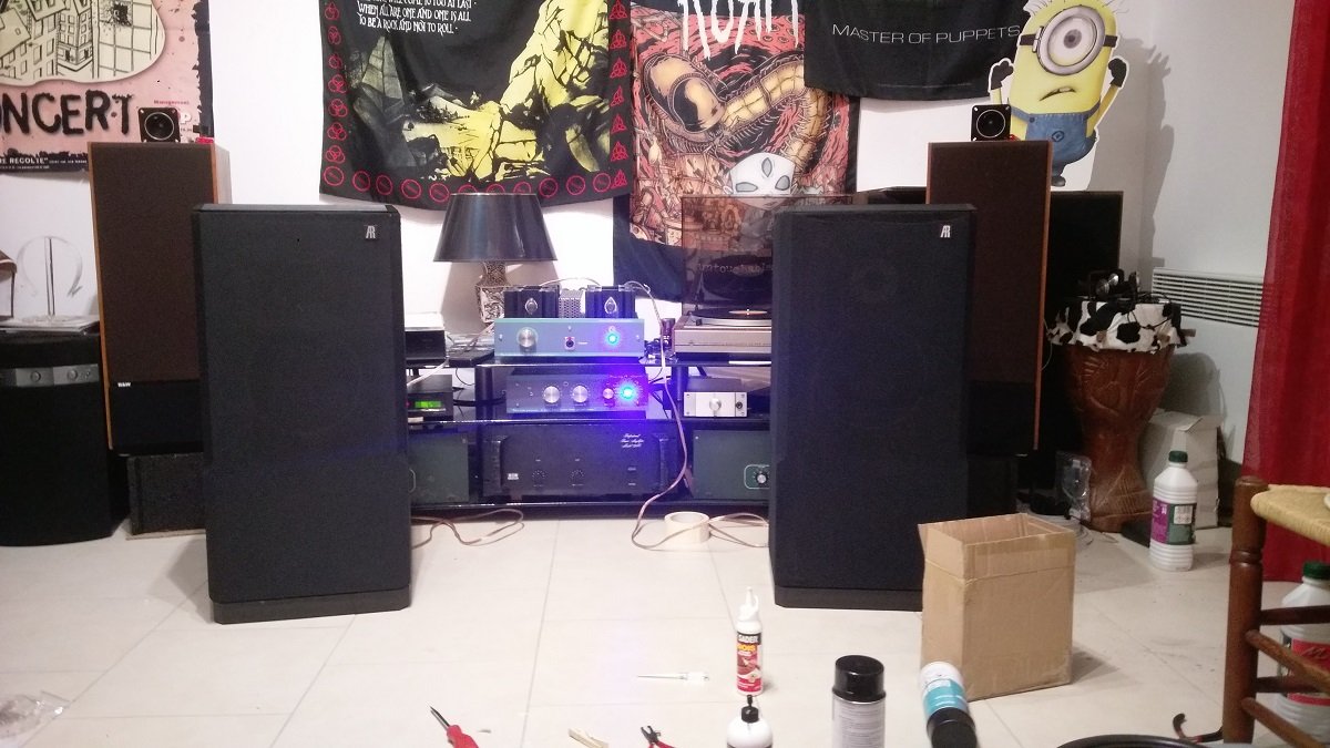

Voici à quoi ressemble les enceintes maintenant une fois remontées et nettoyées :
Le changement des filtres n'a pas eu de grande incidence sur la musique produite par ces boî-boîtes, c'était simplement préventif.
Et en parlant de musique, elles ont gagné le match haut la main contre mes B&W DM2/II.
Bien plus dynamiques, l'aigu plus présent y participe grandement. Médium légèrement un retrait (toujours par rapport aux B&W), mais un grave qui décoiffe :ouaou: ! Ce registre est parfaitement maitrisé par les deux HP de 20cm placés sur les côtés de l'enceinte. C'est rapide, précis, bien présent et j'adore l'effet ainsi produit.

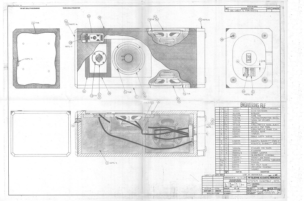

Je complète avec quelques documents issues des sites cités plus haut :
