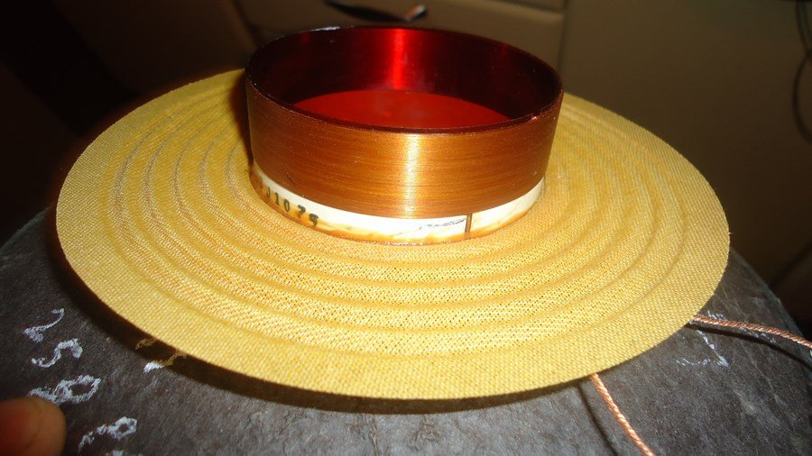

Dans l'intervalle j'ai mis la main sur une paire de 128H re conditionnées par ''la clinique du Haut parleur''
Le boomer a la particularité d'avoir une étiquette au dos alors que d'autres n'en on pas...

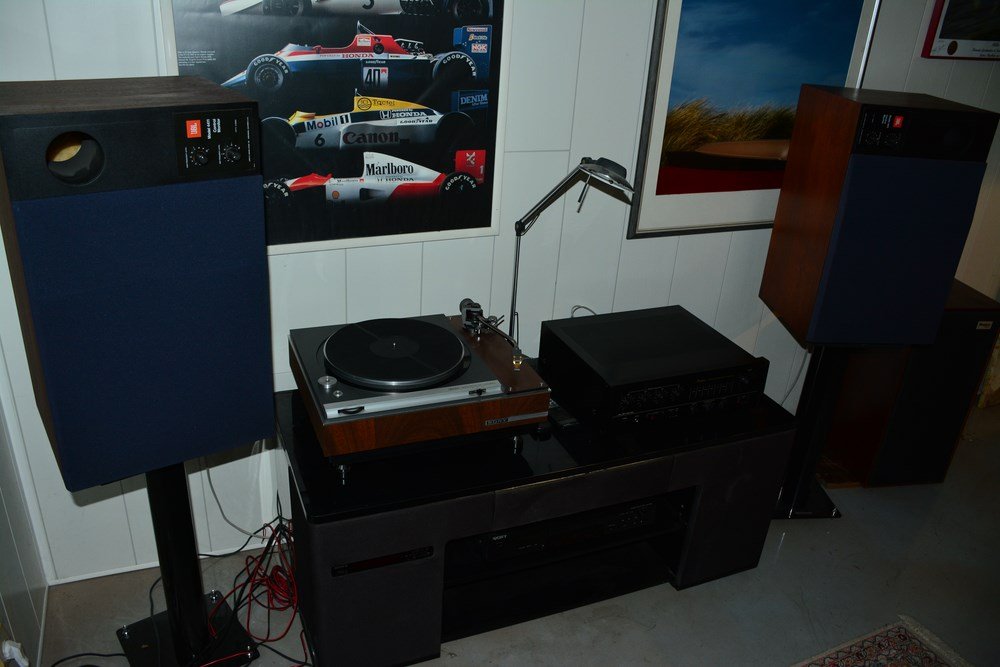

On va pouvoir écouter out ça... Dans cette pièce en sous sol je n'ai pas la possibilité d'installer les enceintes Horizontalement, j'ignore donc si une incidence à l'écoute, elles sont donc verticales et les tweeters vers l'extérieur...
Premières impressions ; de l'ampleur une scène sonore large et ça descend assez bas, ça claque fort, bien que en rodage je monte un peu,c'est excellent et dynamique dans ce registre. sur la partie médium je suis un peu surpris car m'attendais à une dominante plus colorée voire typée comme on a l'habitude avec cette marque,ce n'est pas le cas, le côté monitoring est évident c'est juste un peu plus neutre mais ça reste une JBL acev du punche à revendre , pour le haut je suis sur la même réflexion, j'ai auparavant sur les conseils de Jean Louis tourné les potentiomètres plusieurs fois, afin qu'ils récupèrent leurs fonctions. Les tweeters me surprennent rien de trop et pas d'agressivité c'est agréable et détaillé.Pour info j'ai calé les potentiomètres à 5 sur les médiums et 7 sur les aigus ce qui correspond aux repères sur l'étiquette est ce une préconisation ?
Pour conclure ces premières impressions je trouve ces enceintes plus que séduisantes elles sont assez envoûtantes même, écoutées seulement sur pop rock, blues, on a envie de s'en remettre une de plus à chaque fois pour jubiler encore et prolonger le plaisir, pour le reste Classique, Opéra je ne devrai pas être déçu non plus tant ces enceintes me semblent homogènes à suivre...

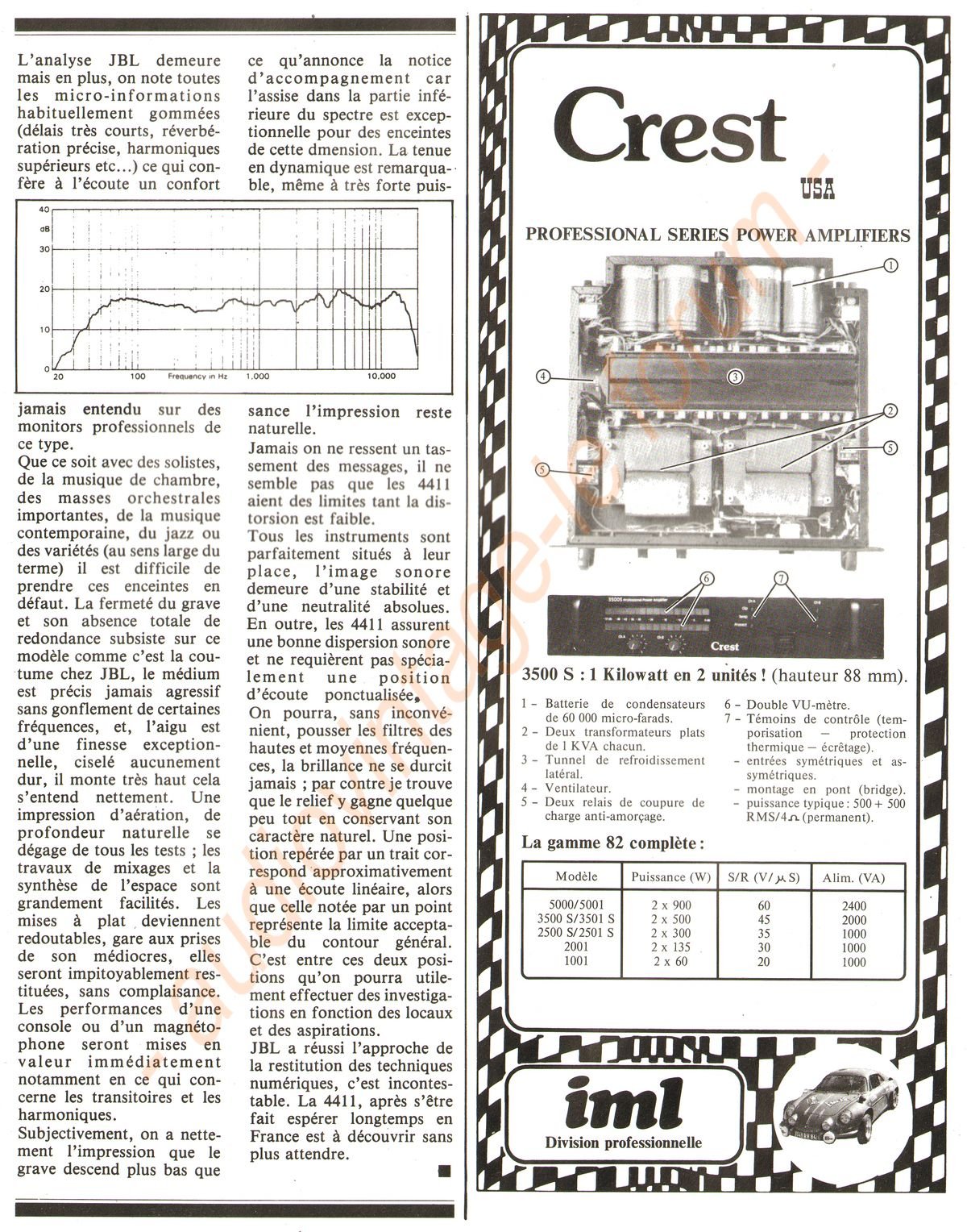

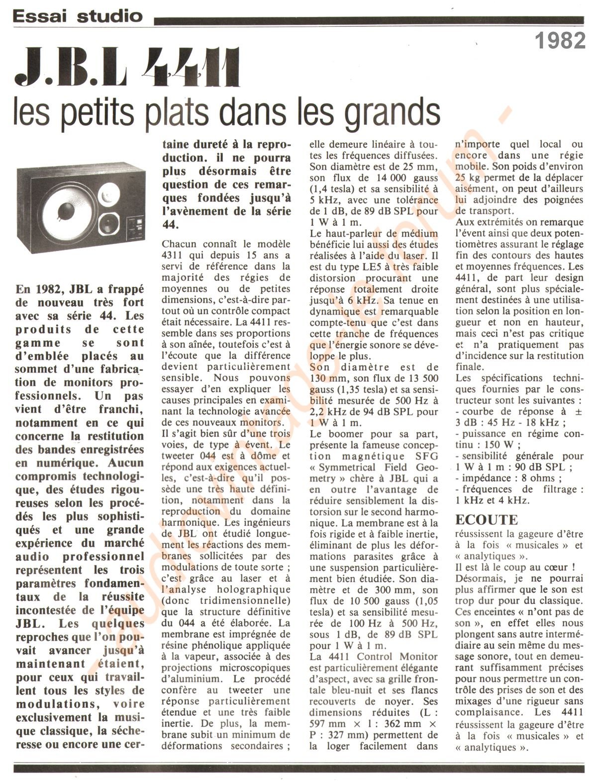

Et pour compléter
