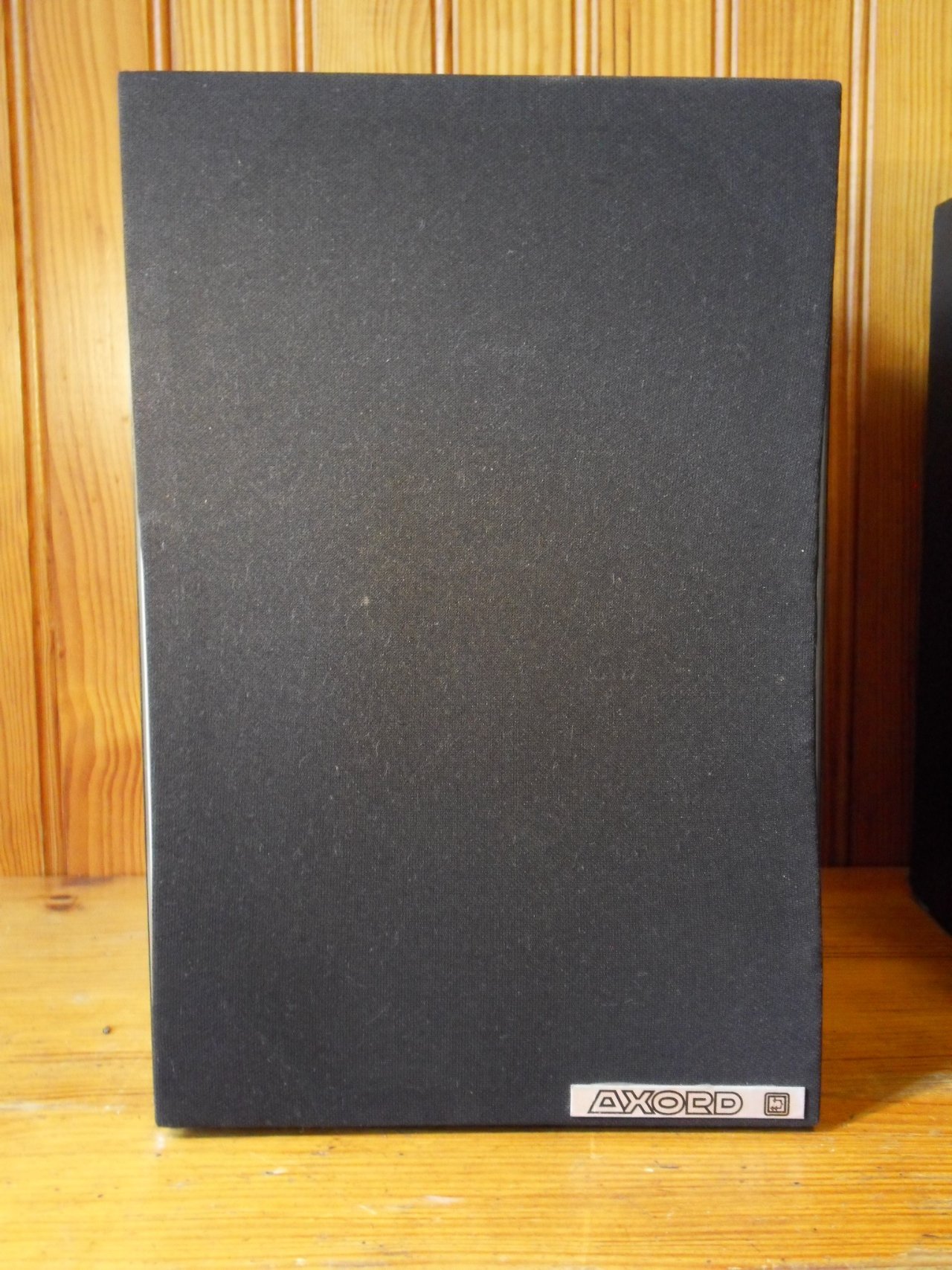

Ces enceintes sont depuis des années à la maison et fonctionnent régulièrement
dans une "dépendance".
Achetées initialement pour ses tweeters ( j' avoue) je n' ai pu les désosser, elles sont rares
semble t il, et leurs qualités de restitution ont été un bon avocat pour plaider en leur faveur.
Une restitution, toute de douceur, de neutralité, de définition, un son que j' affectionne...
Il ne faut pas trop demander pour les fréquences les plus graves, si je ne m' abuse un caisson de
graves, sous la forme d' une table basse, pouvait les compléter. Mais sans celui ci pas de frustration excessive malgré tout.

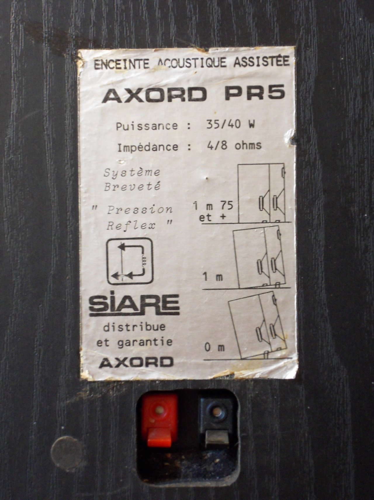

Je ne sais pas à quoi correspond précisément la "gamme" Axord, dans la politique de Siare.
Un ensemble plus modeste existait; PR3, et un PR7(?)
Sur le plan technique l' originalité provient, en dehors de l' ensemble triphonique, d' un système, breveté, "pression" reflex",
qui couple pour la restitution des fréquences graves deux haut-parleurs (différents) de 17cm; un premier, en façade
est secondé par un second placé derrière lui, via un volume clos, ce second étant chargé sur le mode reflex. Le filtrage des deux
n' est pas équivalent.
Le tweeter, un bien connu Siare TWM, avec ses nons moins bien connues oxydations des fils en sortie,( ou entrée), de bobine.
Les dimensions sont modestes, 33x25x22cm.

Message par vendin »
:hello: Christophe.
Jolies petites choses, les Castle Trent font 33x20x18 de large, c'est à dire en gros le même encombrement, une comparaison serait sans doute intéressante!
Pascal.

Message par LeTOF »
Salut ,
Dans l'idée , elles sont assez procheS des modèles isobarique de chez Linn, avec l'ajout d'un évent (pour récupérer l'onde arrière)et un second HP qui semble plus adapté au grave...
Le compromis rendu du grave et volume de l'enceinte doit être sympa ...
