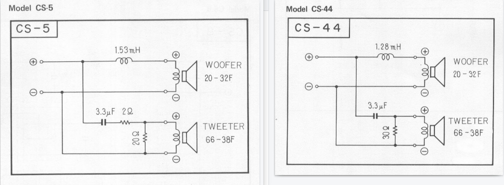

Le filtre
Note: je n'ai pas trouvé de référence sur le filtre, mais j'ai celles des CS-5 et CS-44
