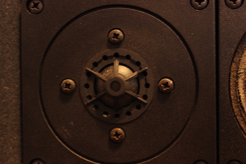

Le tweeter, qui semble fragile sur ce type de magnat, la preuve en image sur ce modèle :
Bobine coupé au ras du cylindre porte bobine, réparé et ce n'était pas facile !

Les tweeters sont censés être protégés par des fusibles de 800mA, effectivement l'un d'eux à joué son rôle mais pas le second .
Je les remplacerais par des 500mA rapide, quitte à en prendre une réserve, je préfère la jouer securit !

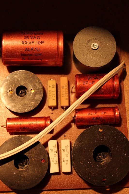

Commande des suspensions de medium demain, et j'hésite fortement sur la réfection du filtre, en MKP les tarifs refroidissent !
Le filtre qui est ma foi joli je trouve ...
CR d'écoute plus tard quand les mediums seront retapés...

Et voila, suspensions commandées chez TLHP, j'ai fais une simulation pour refaire les filtres en MKP, avec plus de 70 euros de facture, je passe mon tour pour l'instant . Les 82µF à 20 euros pièces ça pique un peu trop, surtout que je ne connais pas la valeur "auditive" de ces enceintes .
Pour ce prix la un testeur de condos serais un achat plus judicieux .

ça y est, suspensions changées et c'est en écoute . Et malgré que j'ai pris le parti de laissé le filtre cela sonne très bien .
Apparemment Magnat a bonne réputation et je ne peux que confirmer, Je me laisserais même tenter par un changement de condos en commencent par le medium aigus en mkp et peut être rester sur de l’électrolytique plus conventionnel pour le grave .
Fusible de 800mA changé par du 500mA et même en écoute soutenu ça à l'air de tenir . Il faut que j'y aille mollo avec le Realistic sta 2100 qui peut fournir 120 w . Au moins je suis sur de ne pas avoir d'écrettage et de saturation pour ces fragiles tweeters .
