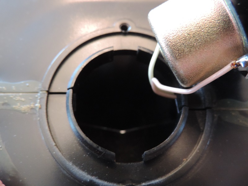

La suite avec le démontage des pyramides. Elles sont construite en tout plastique et certaines parties sont emboîtées.

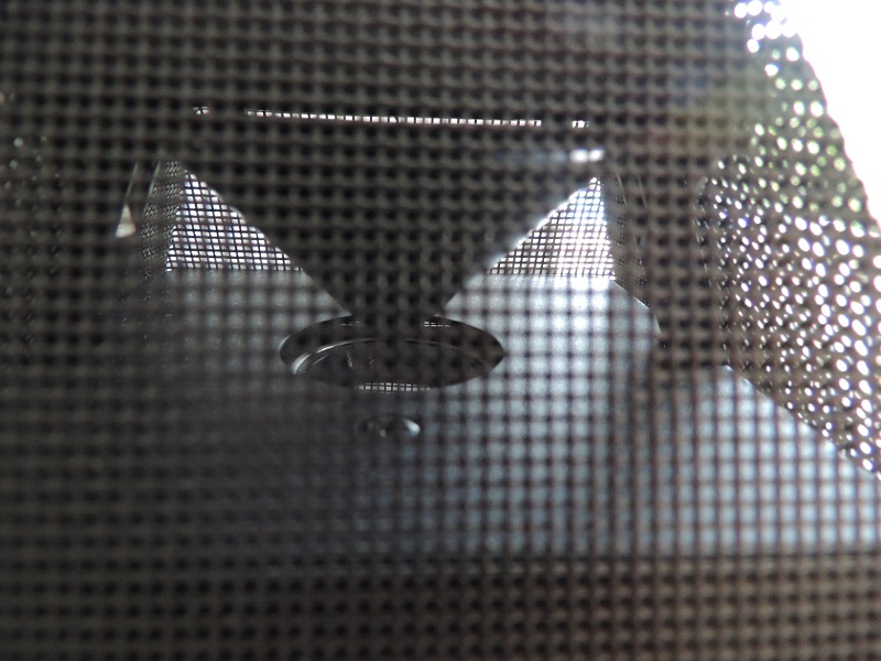

Une fois 4 visses enlevée on peut enlever la grille.
Au premier étage on a le tweeter.
2 nouvelles visses à enlever pour enlever le plaque de maintient et ainsi avoir accès au tweeter qu'il suffit de déclipser.
Sous le tweeter, le cône de diffusion du médium, creux ...
Détail du médium.

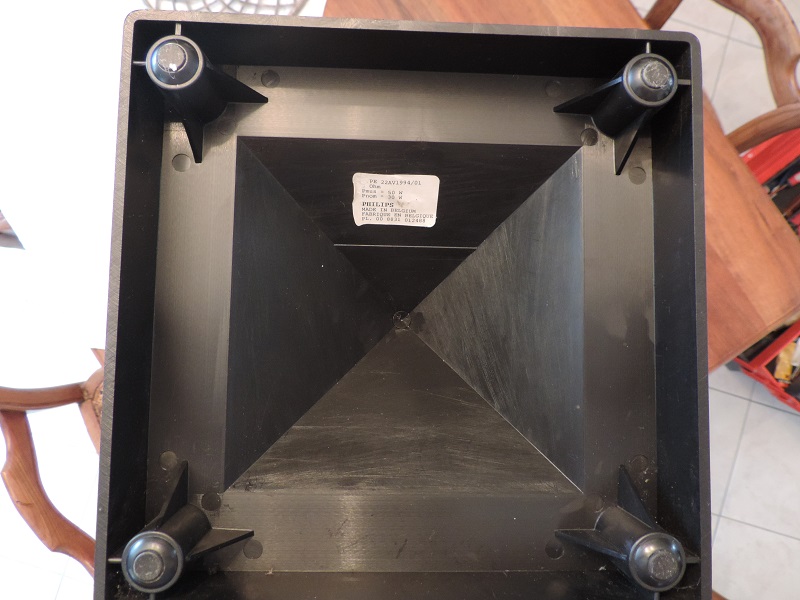

Maintenant le boomer, orienté vers le sol.
La face arrière du diffuseur, encore une fois creux ....

Et bien bizarrement non, celles des boomer est encore parfaite et celle des médiums à jute l'air fatiguée mais ne part toujours pas en morceaux ( ou alors c'est la poussière incrusté qui fais ça ). Vu que tu possède les pyramides et que tu es plus habitué que moi pour démonter les trucs sans les cassé. Tu pourrais nous montrer l'intérieur de la partie médium ?
