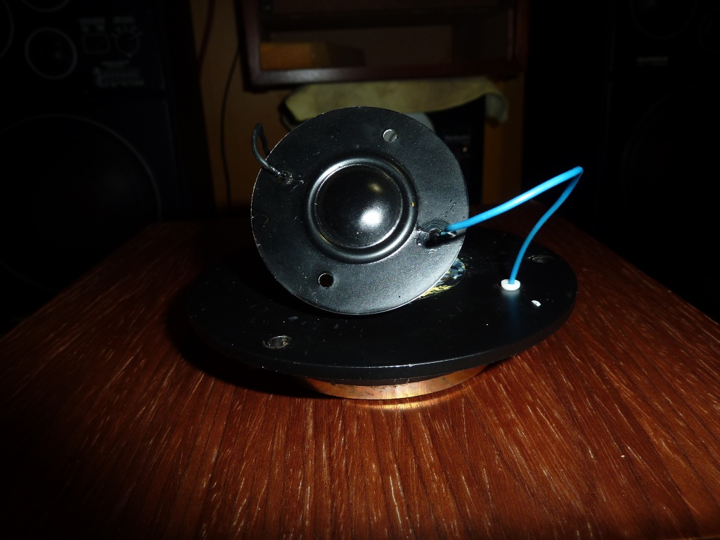

Elles sont équipées de beaux HP , un tweeter de marque Kef , le T27 sp 1032 et d'un 16.5 cm bextrène à la sauce Française ,un Audax HD17B25J8 .
C'est la deuxième fois que ce tweeter me laisse baba ,je ne sais pas l'expliqué de façon sensé , mais je suppose que l'emploi de condo autre que les elcap n'y ai pas étrangé... C'est fin défini , une présence inouïe pourvu qu'on ne cherche pas un fort niveau dans le grave , ce n'est même pas un point faible , ça sort de façon très juste mais avec des capacités mécanique évidemment limité , perso je n'aurais pas cherché à les faire descendre autant pour conserver une petite marge en terme de tenue mécanique.....
Comme dit plus haut , le tweeter n'était pas au mieux de sa forme à son arrivé , mais la bobine est OK , il fonctionne.
Démonté en douceur posé sur le radiateur histoire de chauffer légèrement la colle qui tenait la membrane puis démontage et enfin utilisation d'une astuce trouvé ici même , celle de l'ampoule.
Une petite ampoule 6 v pour chauffer le dômes et lui rendre sa forme originale , enfin presque.....
