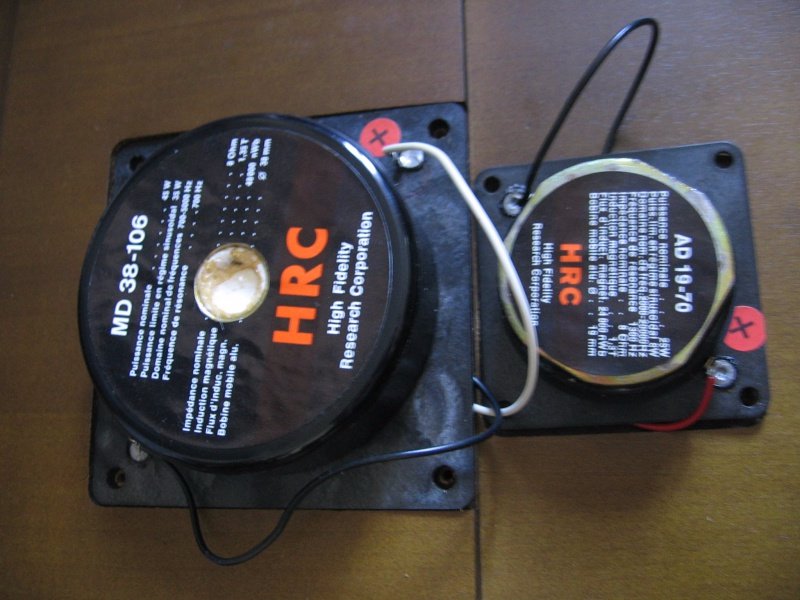

Ces belles enceintes sont arrivées ce week end d'Emmaus. Pour un prix que je qualifierai d'élevé en comparaison de ce que j'ai habituellement acheté chez eux. Mais bon... vu le poids des engins, leur forme (j'ai pensé à des Cabasses au premier coup d'oeil) et surtout la finition (le plaquage notamment, très épais) je me suis dit allez hop. A peine rentré, ne pouvant les écouter car n'étant pas chez moi, voulant faire des recherches sur le forum, je vois le lien de Serge pour des HRC dans le sud, je me dis qu'elles sont au moins connues.
D'après mes recherches sur le net, cette marque a eu son heure de gloire à la charnière des années 1970 et 1980 avec notamment son modèle HDG la DK4. Enceinte jouissant semble-t-il d'un excellent rapport qualité/prix à l'époque. Espérons que la DK3 ait suivi le même chemin. Comme vous le constatez sur les photos, les caisses mériteraient un bon coup de ponçage car elles sont rayées et bien défraîchies. Les hps étaient en excellent état à part le dôme d'un des tweeter/médium. Après un petit coup de suceur d'aspi, il ne reste que quelques marques de pliures (cela nuirait-il au rendu sonore?). A l'arrière des pinces pour le raccordement des câbles.
Branchées sur le Marantz 2225L que je connais bien, elles me laissent sur le c** dans le haut du registre. En écoute Portishead « Dummy », la voix de Beth Gibbons est époustouflante de présence !
Par contre dans les premières minutes et selon les morceaux, j'ai l'impression qu'il y a comme un gros voile sur le grave qui semble s'estomper après quelques heures d'écoute. Peut être que je m'y habitue aussi. Je ne connais pas le rendement de ces enceintes mais il est peut être bien faiblard et le Marantz doit être à la peine car avec le loudness j'ai l'impression que le voile se lève un peu.
En comparaison avec les Ditton je dirai qu'elles remportent de très peu sur les médiums et les aigus mais que dans le grave, elles ont moins de présence et de profondeur.

le sèche cheveux, c'est pour ramollir un peu le dôme, pas pour souffler dedans. mais si un démontage du tweeter est faisable facilement et à la portée de Damien, alors soit. je ne connais les HRC MD 38-106.megasuper a écrit :bonjour ,

La fiche des différents HP de la DK3

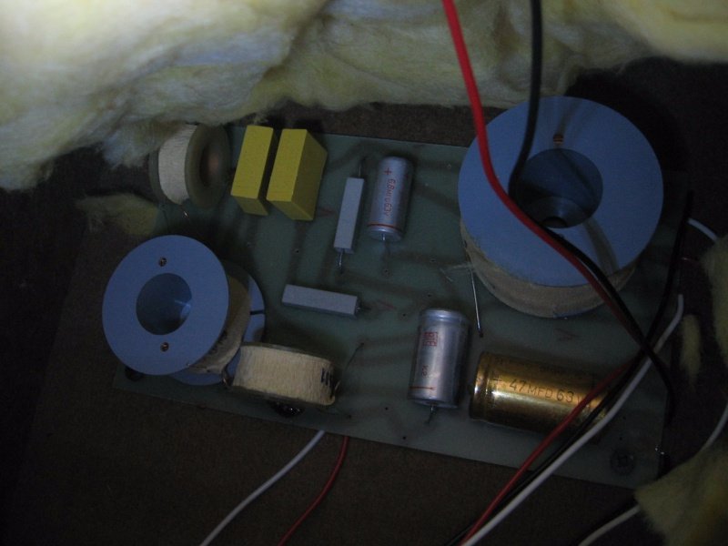

Je vais entreprendre de changer les condos des filtres. je les aime bien ces HRC
On est bien d'accord que 15MFD=15µF
Et si les condos d'origine sont en 63V, puis-je prendre du 50V ??
Les jaunes, je change aussi? je n'ai pas encore mesuré les capacités, mais comme je n'ai pas d'esr-mètre...
Je pense prendre des mkp sauf pour le 47MFD, un simple axial devrait suffire non?

Tu les mesures tous pour commencer. Les Jaunes sont des plastiques, normalement pas besoin de les changer. J'ai vu un chimique marque ROE pour Roederstein, ce sont logiquement de bons condos.
Mais bon, n'importe comment tu mesure les chimiques.

Bon les mesure ont été faites au capacimètre.
Effectivement les plastiques n'ont pas bougé en capacité.
Par contre pour les chimiques, tous des ROE, certains ont dérivés : 53,1 au lieu de 47 ; 16,87 au lieu de 15 etc. En général ils sont à la limite des 10%
Quitte à en changer quelques uns, autant tout faire non? Ça fait trois capas pour filtre avec un gros de 47MFD.

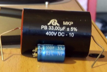

Vu qu'il n'y en a que trois pas filtre, effectivement autant tous les changer !
Choisi plutôt du MKP SCR par exemple...
Pour le 47µf il faut prévoir de la place, voici un exemple de la taille entre un 33µf MKP et un 33µf électrolytique (chimique)

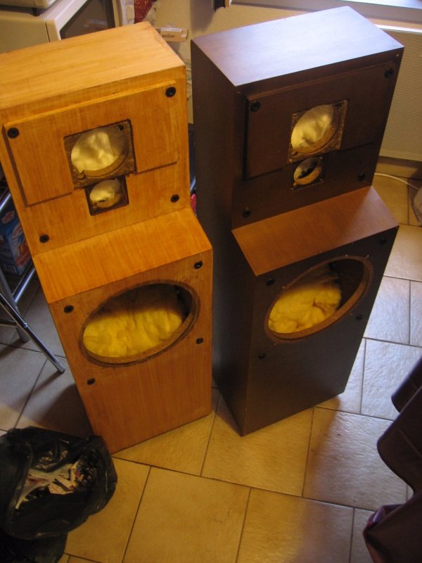

Voilà les caisses sont grossièrement décapées. Il ne reste plus qu'un ponçage très fin, un coup de vernis et ensuite de lustrer tout ça à la cire d'abeille.
De plus, les condos sont déjà envoyés.
PS: désolé pour les photos, pas top mais avec la nuit à 17h maintenant...
